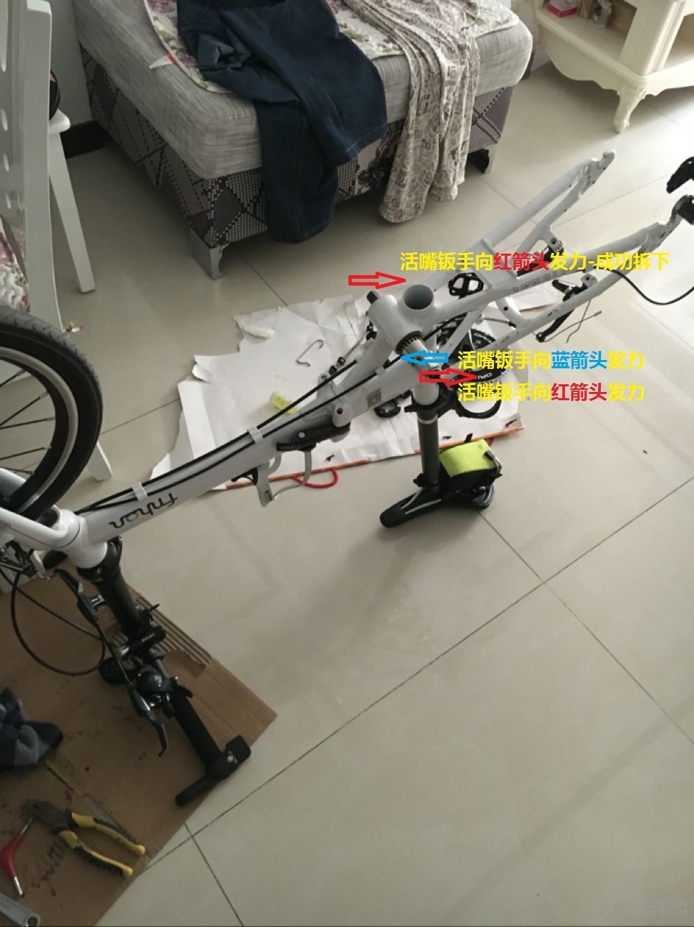

小弟的小车中轴抛锚, 并且秉承着自己动手丰衣足食的原则自己动手搞, 结果牙盘测中轴死活拆不下来, 请车友们帮忙判断一下方向, 并指点拆卸小窍门, 牙盘测中轴(有套筒)、牙盘测中轴(有套筒)、牙盘测中轴(有套筒), 重要的事情说三遍! 敢问往红箭头发力,还是蓝箭头发力?

牙盘侧顺时针拧是拆,按你的方向,应该是红箭头方向
感谢, 已顺搞定, 最后上了管钳子!  详情 回复 发表于 2016-4-28 15:02

两侧的螺纹方向不同,即同向都是拆,红箭头。
感谢!已顺利搞定!  详情 回复 发表于 2016-4-28 15:01

 楼主| 发表于 2016-4-28 15:01:36 | 显示全部楼层
感谢!已顺利搞定!
回复 鲜花 臭蛋
使用道具 举报
2510
3114
3114
 楼主| 发表于 2016-4-28 15:02:24 | 显示全部楼层
感谢, 已顺搞定, 最后上了管钳子!
