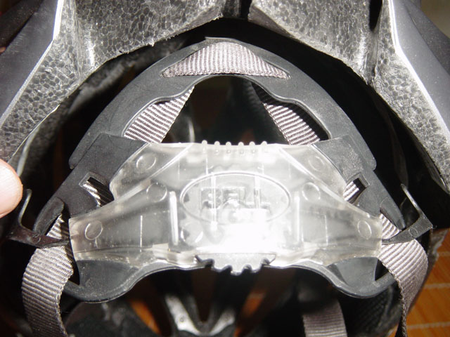

单手调节钮(选择头盔最好选择这种调节钮的,方便,旋钮不要过紧过松,拧好后,头部无压迫感,左右轻微晃动,都亏不会随晃动偏移即可)
