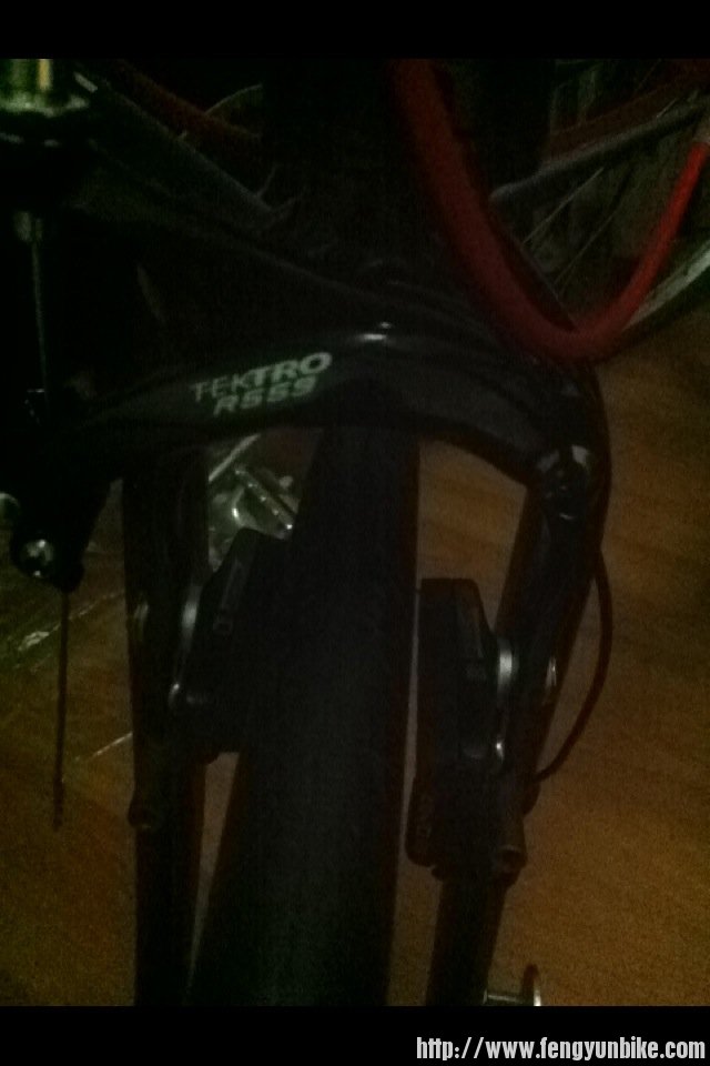

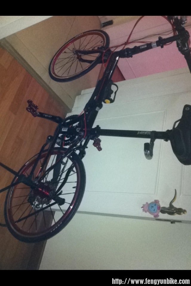

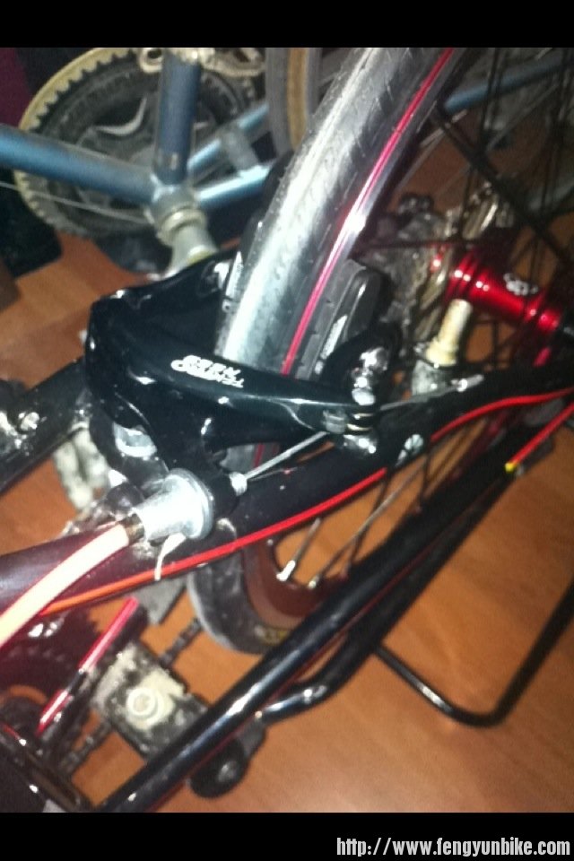

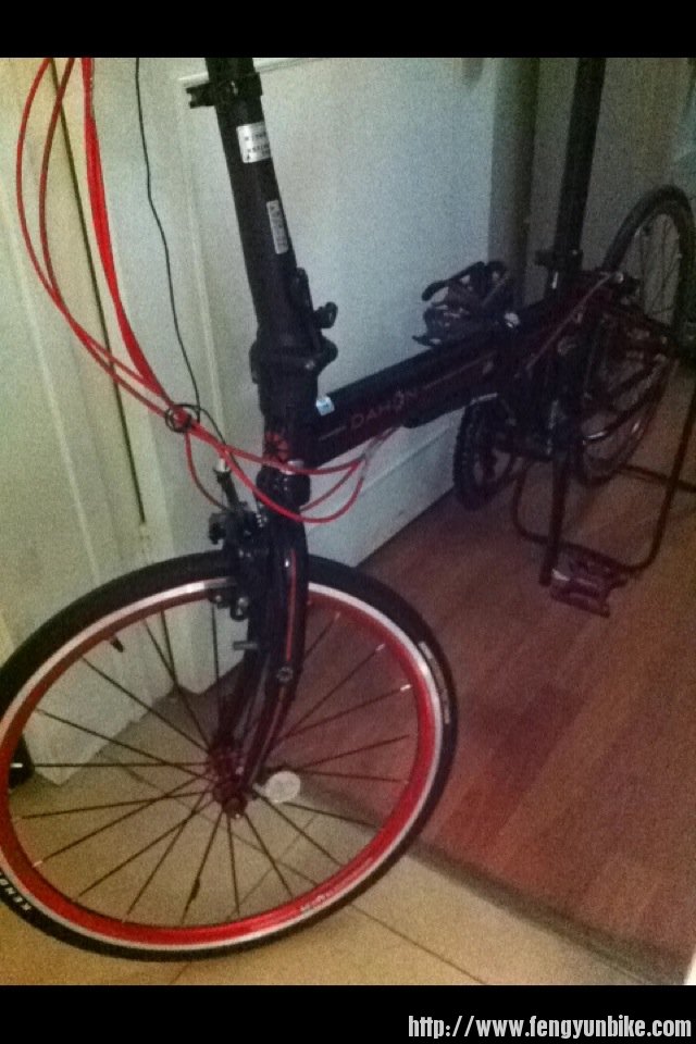

在我的忽悠下,朋友终于把451星芒轮组与公路夹器买回来了〜可是发现451的轮组配105的夹器,刹车够不到轮组〜杯具了〜请问如果解决?是不是有转换器?有大虾能给个指点〜或上个相关相片吗?哎〜〜〜〜
已解決::做如下方案::
      1.購買451星芒輪組;
      2.外胎為20X1“1/8的外胎建大的;
      3.退掉105公路夾器,換成TEKTRO 台湾彥豪 R559 长臂C夾 55-73MM  長臂夾器即可解決位置偏差問題!
      4.如非要上105系列等夾器。需購買轉換器,此我未證實,因為淘寶沒查到~圖稍后上~在手機上沒找到數據線;
         已提供圖片,但由於屋内場地有限,所以不是很清楚~回頭在露天照更清楚的~~
      求版主加分加分加分~~各位大蝦加分加分加分~哈哈~
      PS:幫朋友改的~人家沒準備稍后會發貼~~我先打個前棧~~
IMG_0809.JPG IMG_0808.JPG IMG_0807.JPG IMG_0806.JPG IMG_0805.JPG IMG_0804.JPG
