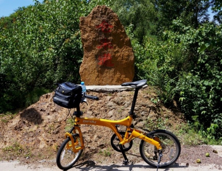

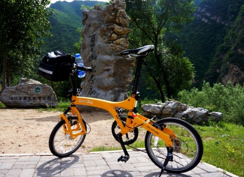

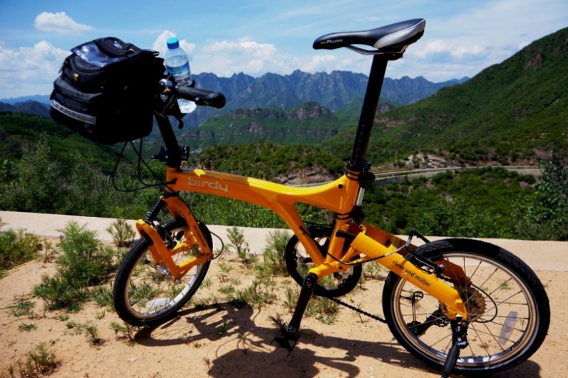

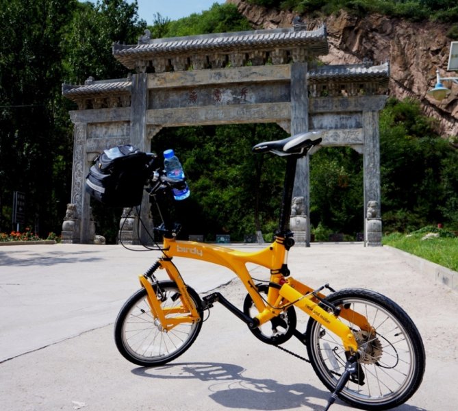

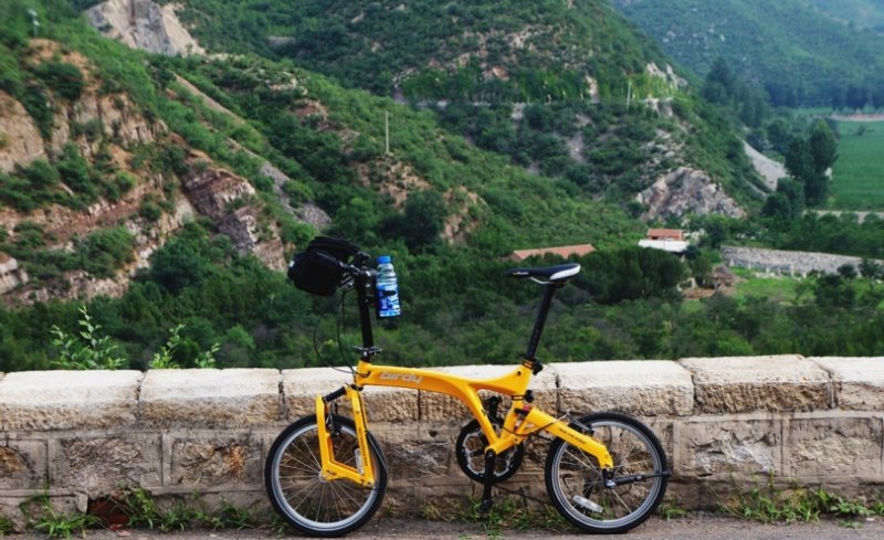

2012-7-14骑行永宁-白河水库-干沟-滴水湖-仓米道(到了仓米道的石碑处就上车了。呵呵)
早晨远眺白河水库
白河大坝上鸟瞰白河峡谷
白河水库
干沟百里山水画廊
长寿岭
路上花海
仓米道
仓米道和鸟
上车了

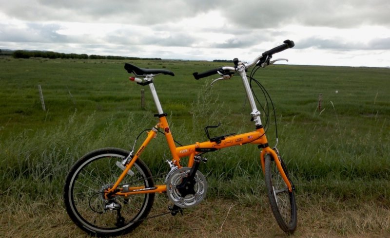

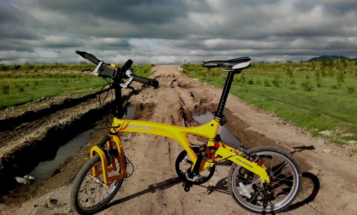

2012-7-28内蒙古正蓝旗
气派的县(镇)政府
草原上的雨说来就来
五花草甸
KHS-T3F
美丽的大草原
草原上的水
元上都遗址
鸟车
鸟车
