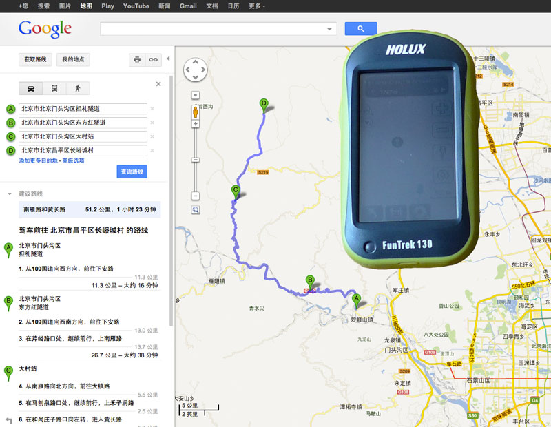

在谷歌地图中规划好的路径如何导出kml文件?可用下列步骤:
首先登录谷歌地图网站:https://ditu.google.com/?ie=UTF8&hl=zh-CN不要登录http://ditu.google.cn),右上角用自己的谷歌账户登录(没有谷歌账户的可以申请一个),左上角点击“获取线路”,如下图:
将起始点、经过点、目的地分别输入,然后点击“查询线路”,谷歌地图会自动规划出一条线路,比如下图:
点击左下角“保存到我的地图”:
选择“创建新地图”然后点击“保存”:
这时出现如下界面,点击“KML”之后会自动将路径的kml文件下载:
用google earth打开此kml文件会发现此导出的路径kml文件是有偏移误差的,需要纠偏修正,具体纠偏方法有多种,我的130评测帖子介绍了其中一种:
http://www.fengyunbike.com/thread-44543-1-1.html
