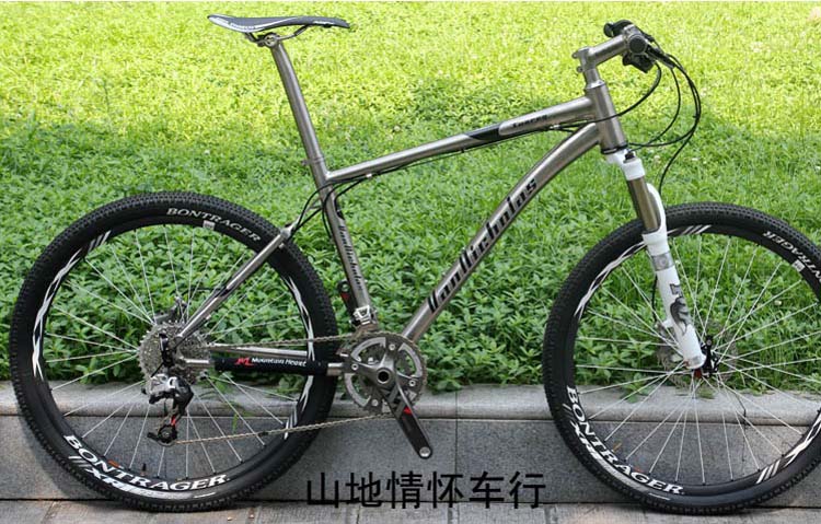

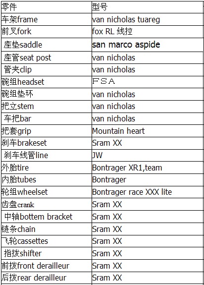

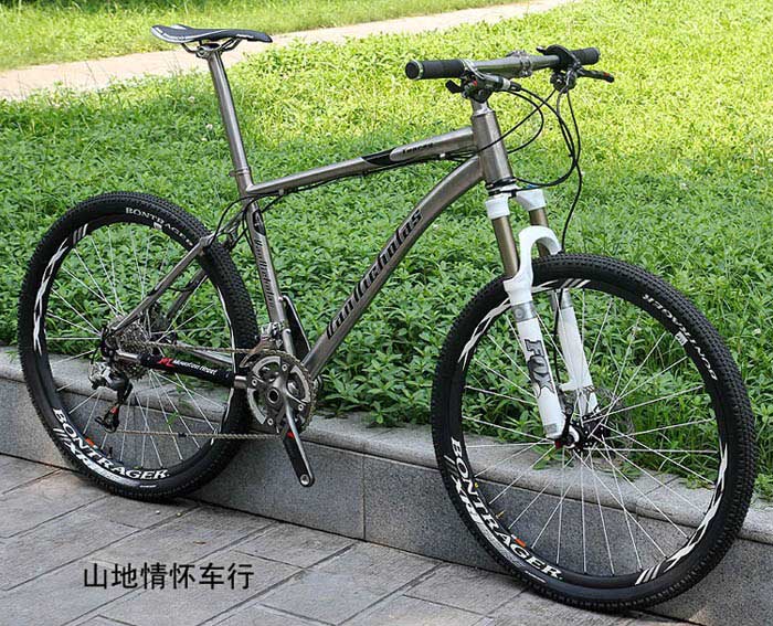

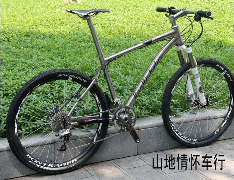

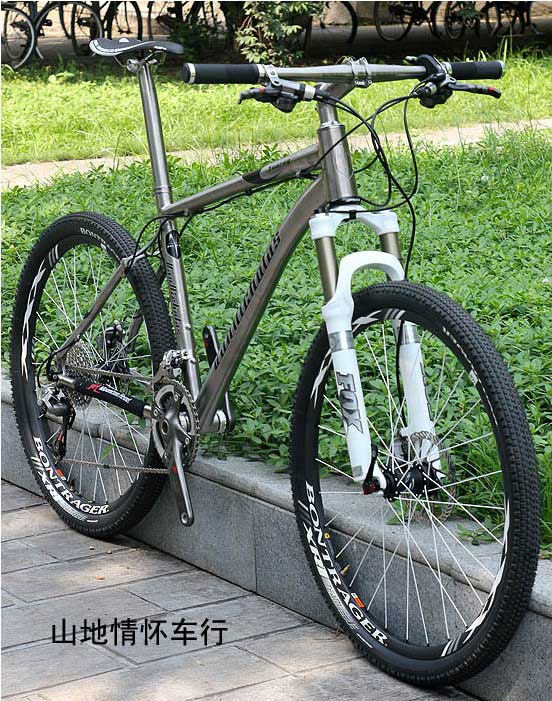

- 这是我们为Van Nicholas 参加 今年在宁举办的亚洲自行车展而装的一辆车,供参展所用
- 所以很多方面我们为了突出这个车架,在配置和配色上使整车尽量协调一致
- 车架是 Van Nicholas Tuareg 加强版,最顶级的山地车架,也是一款令人映像深刻的车架。
- 钛合金抽管管材,锥形头管,粗壮的异性上管和下管,独具一格的Yoke CNC钛合金连接片链接后上叉与车架竖管,车架的制造工艺代表着钛合金处理工艺的最高水平,市面上很难以找到一款与之匹敌的车架了。整车的硬朗风格和竞技的车架几何,完美体现了Van Nicholas竞技车型的特色。

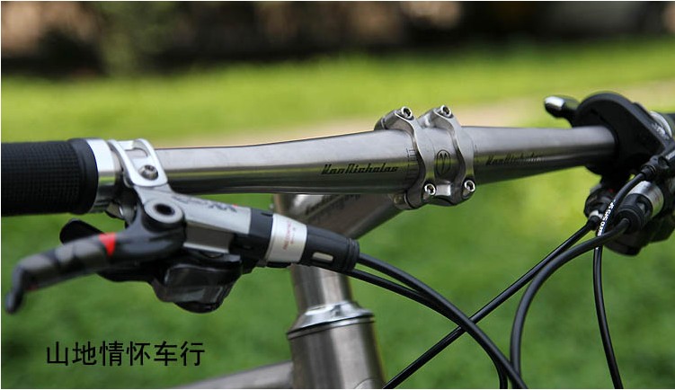

- 为了整车显得更加协调,座管、把横、把立,甚至是垫环,全部用的是van nicholas 的钛合金配件,更加突出了钛的特色。
- 当然,这也增加了整车的舒适性,对地面的高频振动过滤的更好,这样是钛合金的特色。

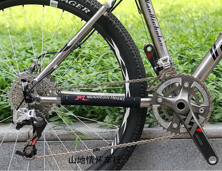

- 在变速和传动方面,使用的是sram XX套件,2*10的变速系统,也是最顶级的变速系统了。2*10系统最大的优势是将变速的冗余部分进行优化,变速更加快捷方便,齿比也更加细密,同时,2*10系统也是极大的减轻了重量。

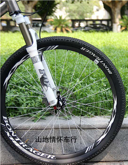

- 轮组使用的是Bontrager Race XXX lite 超轻轮组,碳纤车圈,对山地车来说,足够大胆的设计啊。可见Bontrager对自己的碳纤技术是足够信赖的。碳纤轮组带来的好处可能大家了解不多,在实际使用中,碳纤轮组有着比铝合金轮组更高的硬度,而且在过一些搓石板路面时,明显感觉滚动性更好,过这些路面时更加顺畅,说明碳纤轮组能够过滤一些地面的震动。可见竞技也可以很舒适。
- 前叉是FOX RL 线控锁死前叉,提供优秀灵敏的避震效果。车友们对fox的了解够多了,不在多说。
坐垫是意大利原厂 san marco aspide 坐垫,虽然是一款竞赛级的坐垫,但是,从我们实际使用情况来看,这款坐垫还是很舒适的。

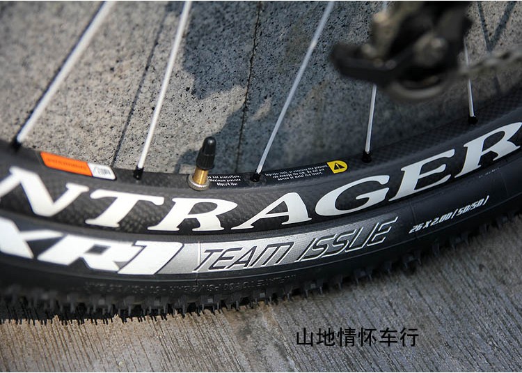

- 外胎是bontrager XR1 ,26*2.0,一款硬地高速胎,竞赛款式,重量仅仅480g,阻力也比较低。
整车来看,配置还是很协调的,配色也很和谐,有不少亮点,车架、轮组、变速,等等,对于一款钛合金车来说,这样的配置不管是对于竞赛还是旅行,都是无可挑剔的了。适合竞技的车架、竞赛级得配件,但是这些又同时提供相对舒适的骑乘感受,我想,这也是钛合金的独特之处,钛合金的魅力之处吧。
- 正常重量9.7kg,很不错的重量了。
XX套件的颜色和车架也很相宜

Sram XX套件,sram XX刹车,都是最顶级的配置了

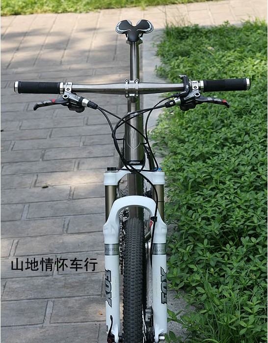

van nicholas 钛合金把横、四钉把立

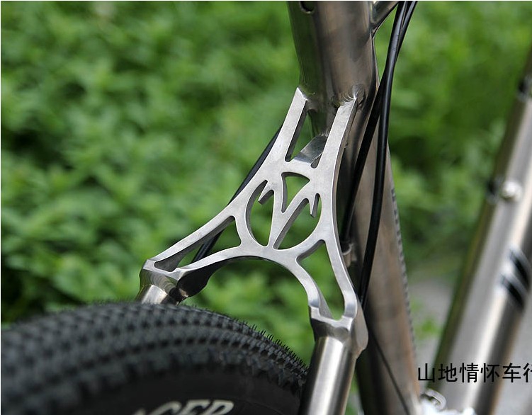

独具特色的7mm YOKE 钛合金连接片
FOX RL线控锁死前叉,100mm行程,线控锁死方便骑行过程中根据路况选择前叉的锁死状态
Bontrager race XXX lite 碳纤轮组
Bontrager XR1 TEAM ISSUE
外胎
整车(重量9.7kg)还是很完美的,足够体现这款车架的精髓所在

估计至少一辆捷达的钱。(YOKE 钛合金连接片”这标志不是“道奇”吗?“道奇”也学“宝马”了!
