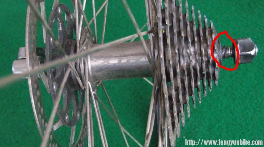

QQ截图20120413101451.jpg 标红的地方是不是要上个六角螺栓之后才往车架上安装啊?

发表于 2012-4-13 10:25:51 | 显示全部楼层
就是这个样吧  还用装螺栓?等高人解答

 楼主| 发表于 2012-4-13 10:27:58 | 显示全部楼层
我是真小鱼 发表于 2012-4-13 10:25
就是这个样吧  还用装螺栓?等高人解答
谢谢您的回复,直接装的话为什么有这个螺纹呢?

发表于 2012-4-13 10:30:08 | 显示全部楼层
不是很懂 所以坐等高人解答

发表于 2012-4-13 10:37:49 | 显示全部楼层
就是这样的,不然里面的紧固件如何旋进去(所以必须有螺纹),架子不会损坏螺纹的。

车架与快拆杆接触的金属部分都比快拆杆螺纹部分的金属要软,一来不会损伤螺纹,二来可以通过螺纹来增加车架与轮组的相对摩擦力,以保证轮组与车架之间不会出现相对的移动,试想如果两者接触部位十分光滑,就类似滚柱轴承的接触,难免不发生相对移动,这在骑行时是非常危险的。

 楼主| 发表于 2012-4-13 11:23:10 | 显示全部楼层
悍马一支枪 发表于 2012-4-13 10:37
就是这样的,不然里面的紧固件如何旋进去(所以必须有螺纹),架子不会损坏螺纹的。 ...
非常感谢

 楼主| 发表于 2012-4-13 11:24:31 | 显示全部楼层
blue 发表于 2012-4-13 10:50
车架与快拆杆接触的金属部分都比快拆杆螺纹部分的金属要软,一来不会损伤螺纹,二来可以通过螺纹来增加车架 ...
高手啊,还有图有真相的!非常感谢,这两天在尝试着自己装车,有的细节地方拿不稳
