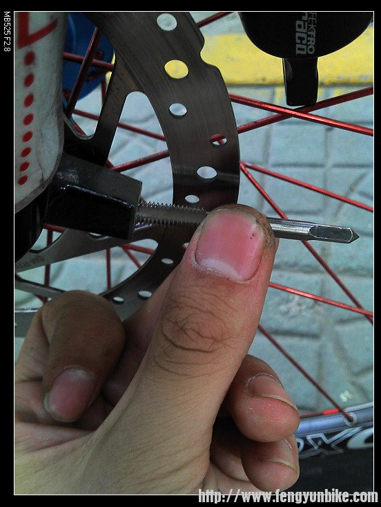

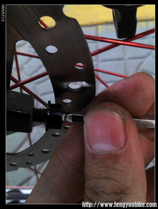

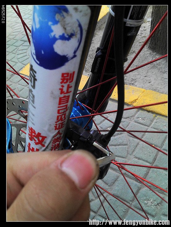

话说油碟有点蹭碟,于是我就自己弄弄,弄好了之后然后紧螺丝,也不知道为什么劲使大了,于是嘎嘣一下,溢扣了。。。。。

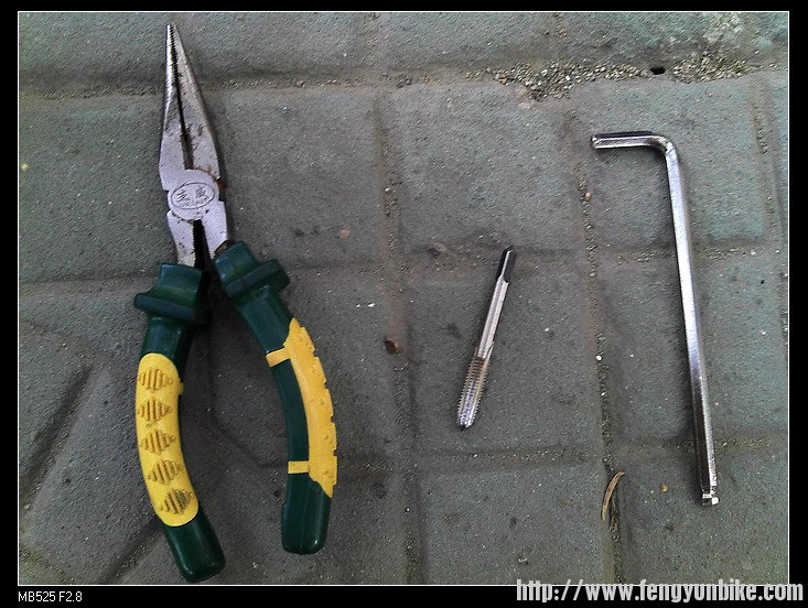

于是自救。。。从五金商店买了一6mm的丝锥过一下扣

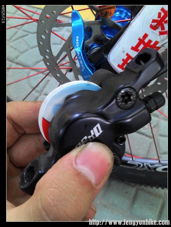

先把油碟拆下来

大高个儿 发表于 2012-7-18 19:42
先把油碟拆下来
然后找个硬纸壳被儿别里面,因为有时候我手闲的。。。。

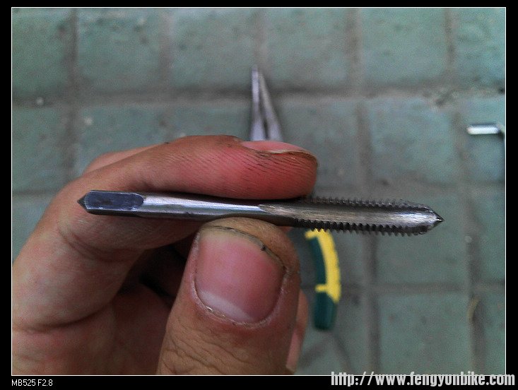

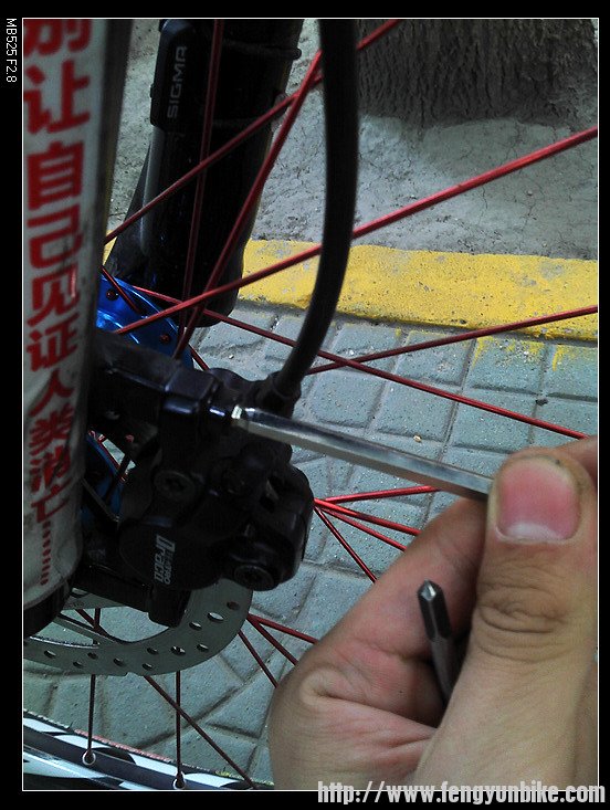

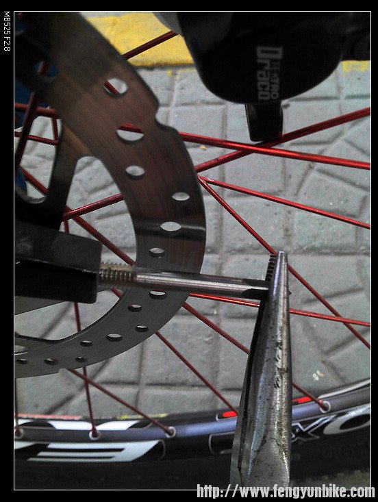

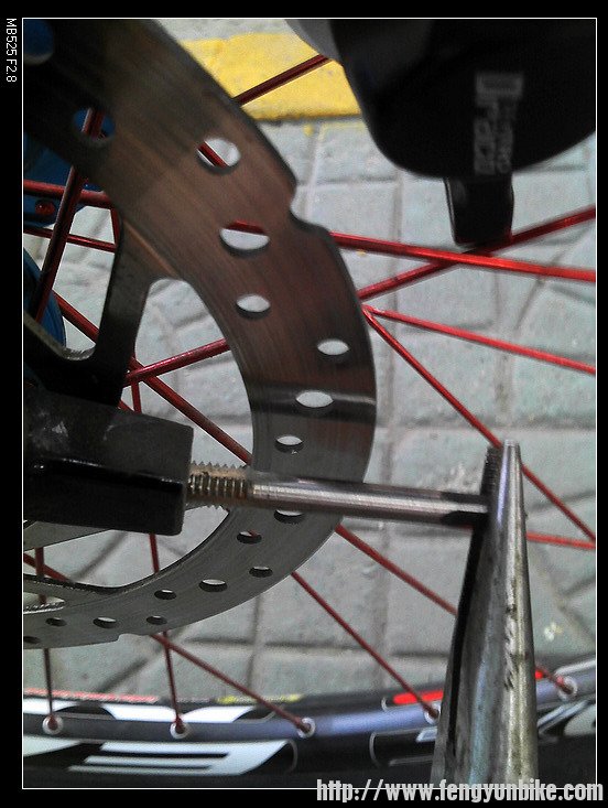

nEO_IMG_IMG_20120718_171542.jpg nEO_IMG_IMG_20120718_171759.jpg nEO_IMG_IMG_20120718_171754.jpg
然后过扣 先用手拧,然后手拧不动了用尖嘴拧,然后使劲的时候扣已经出来了

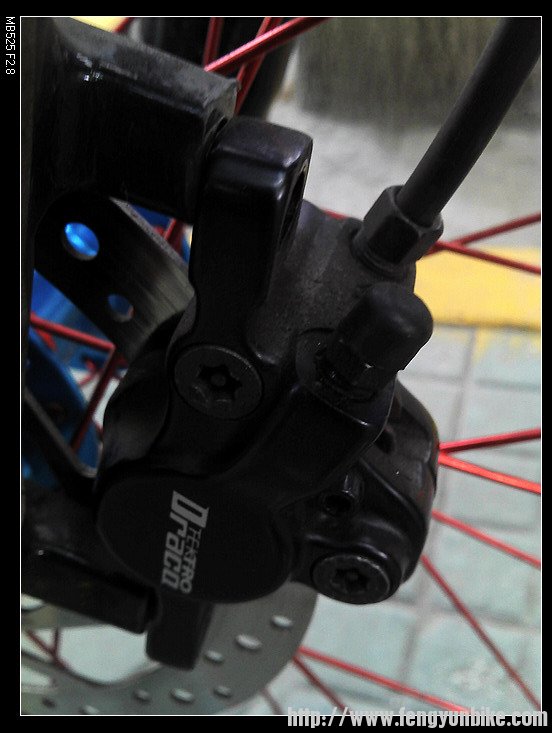

然后搞定!
化险为夷
