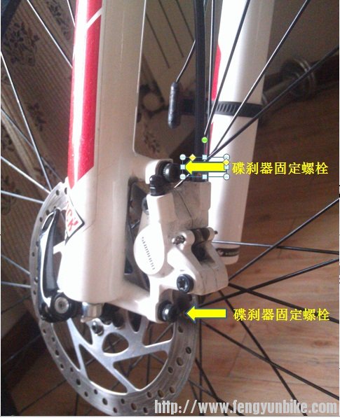

1】自己想把车放后座,就把前轮拆了一次,再上上以后发现拐弯时兰令片有点蹭碟片,就是蹭快拆扳手一侧,重新再上轮子也没弄好,求解!

我的车子是油碟的,快拆车轮每次重新安装上,基本都有蹭碟的现象,需要重新调整碟刹器。具体方法是,用内六角扳手松开碟刹器固定螺栓,让碟刹器可以小幅度移动,捏紧这个碟刹器对应的刹把,同时紧固螺栓(注意是交替拧紧两个螺栓)。这个方法我是去车店修车时学到的,屡试不爽。
