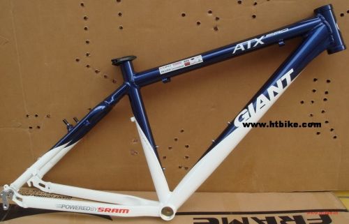

1.捷安特 atx pro;这款车架不再是ATX7梯形管型铝材,而采用了XTC系列的圆型管型。
车架后上叉采用了和XTC TEAM相同的弹弓叉,后下叉也是采用和TEAM一样的方形结构,强度更大。这款ATX PRO车架的液压成型补强则是2层的,而且表面的处理也很美观,和ANTHEM ADVANCE的一样的涂装方式,看起来挺不错的。17寸的车架重量为,1780g  重了点,但质量很有保证,没怎末见出过问题,堪称现在的街车架排行榜第一位。实物参看风云的四驱肥狼的车。

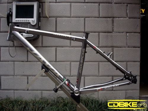

2.  java moka 做工不错,设计没用什么花哨的超轻等不应该在这个价位使用的花哨噱头,给人踏实的感觉,涂装看起来比atx pro和谐,7005铝合金,实称1747克,价格400左右,很实惠。

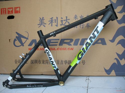

3.06款GIANT ATX 7车架(07的很难看),其实是这个价位里面可以成为经典的一款,涂装辨识度极高,当年我是被它迷的神魂颠倒,黑色很大气,但是磨砂漆,白色没黑的好看,但摸起来不会哪么难受。液压补强,新款铝材.新风格设计,三角管材,碳纤纹设计头标.重量:2000克(含碗组),ATX7为06年GIANT消费级的车架,在涂装上改善了很多,车架在制作工艺上较以往的ATX系列产品有了很大的改善,车架的管材上管为三角型管材,头管和下管连接还是以往的液压成型的补强,后叉虽然延续了Y字结构,但是不是象以前的U型后上叉,而是使用两根后上叉管的焊接连接,后下叉增加了脚撑的安装孔,但是据说是偏重长途使用,重了点软了点,但绝对对得起这个500左右的价格。没办法,长江后浪推前浪,atx pro出来后大家都抢新货,atx7也让出了街车榜榜首位置。左手的好像就是这个架子。

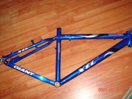

4.捷安特 XTC3:怎么又是捷安特,没错,个人认为捷安特在国内低端产品线是最全,质量最好,价格最合适的,相比下来另一整车大厂美利达不重视国内修补市场,低端架子并不容易买到。捷安特在低端上推陈出新的频率甚至超过了其高端铝架,可见对这块市场的重视程度。xtc3是多年前的经典产品了,是在atx7之前的主打民用级产品,xtc是捷安特竞赛级架子的代号,xtc3作为其中一员也带有从高端继承下来的一些有点,总的来说性能和atx7相仿,但价格更低。其实铝硬架多年来技术革新走的很慢,完全不用担心推出有些年代了性能落后,而且涂装看起来也并不落后。

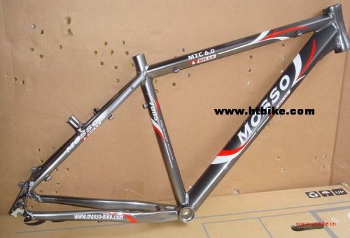

5.Mosso 对这个牌子我并不了解,但口碑还行,好多车友也选用这个便宜量又足的牌子,包括某杨更是亲身对其进行长期测试。mosso低价位有好多型号,具体的可以到车行咨询,我不是很了解。以前mosso架子质量不够稳定,但近年来有所改进,设计上也参照,或者说抄袭一些高档架子,抄的越像对我们消费者越好,最好能抄的一模一样,那花几百块就能享受千多块的性能。但因为mosso喜欢标榜轻量,有的型号管抽的很薄,体重轻的朋友选择还是很不错的,至于涂装,哎,怎么不学学人家怎么设计的,总搞的像水草缠身一样,要是卖相好了,mosso竞争力会向上一大步的。雪碧有个mosso的架子,黑色绿纹很好看!

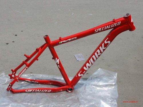

6.仿闪电m5/m4,漂亮的架子,不要和我提什么侵犯知识产权,有那位看官自己花钱装了正版windows的那请鸡蛋我,m5作为自行车界的流行教主自然模仿的人多。仿m4这个架子我用过多年,对其做工、质量还是挺信任的,重量也可以接受,现在价格更是创下历史新低,300不到(m5要350左右,分碟刹版和v刹版,能装碟刹的可能贵一点)。小重2kg。据说咱们风云的王庄主有个闪电,不知道是真是假。
