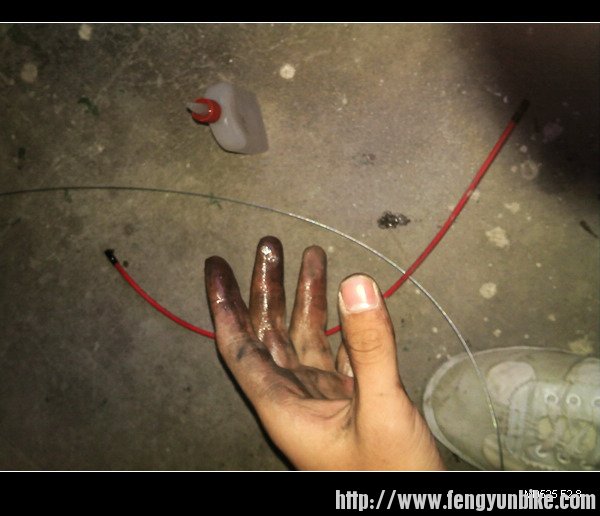

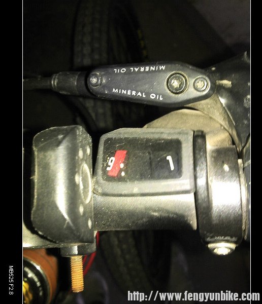

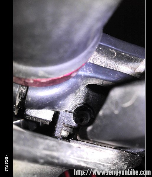

变速出现卡滞,怎么调还是不靠谱儿,交给车店也调的一般般,试着买了一根变速线,回家自己捯饬捯饬。
回家取下变速线的时候,线拐弯的地方已经不是自然弯曲而是机械弯曲了,那变速肯定不正常。于是折腾。。。
1.用5MM内六角扳手将后拨固定螺丝松开到能取线的程度即可,不能取下,更不要弄丢;
2.用断线钳将变速线切断(要是尖嘴钳和虎嘴钳费劲就是);
3.将变速线顺着线管抽出,最后把线全部从线管里抽出;
4.将后拨变到最小飞的位置,M410为8,M430/M390为9。SRAM的不知道。
5.用改锥将进退档变速拨杆中间的塑料螺丝取下,注意仅仅就几扣,不要把螺丝弄丢了,那是塑料的。
6.把线抽出。
7.将变速线涂上液体润滑油(如屋伏石,缝纫机油都可以,切记不要涂固体黄油,否则时间久了还不如不涂)
8.穿线,按照拆线的顺序反着来
9.确定线的长度后,掐线,上线帽儿。
10.调节变速器
看我最后一张图,一手油,所以就没细照。希望对大家有所帮助
