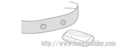

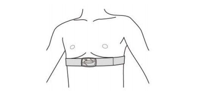

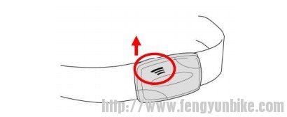

一、心率带的安装与使用
1、将心率带的ANT+发射器安装到软式束缚带上
2、请注意务必把HOLUX放正,发射信号面一定要朝上

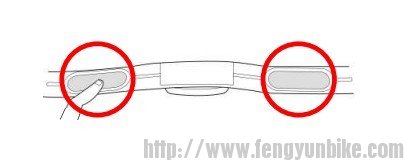

3、用水润湿心率带背面的2侧橡胶(务必要覆盖表面)
4、调整心率带的长度,使其紧贴皮肤
5、心率带ANT+发射器位置建议在肋骨下方偏左侧接近心脏位置
参考以下图示,左侧的大图是正确的,右侧的小图是错误的
然后就可以正常使用了哦

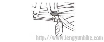

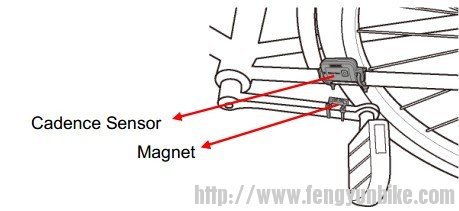

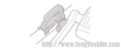

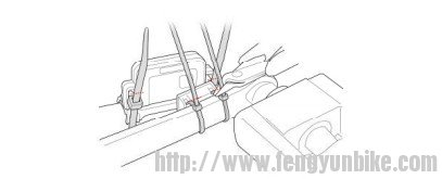

二、踏频的安装与使用

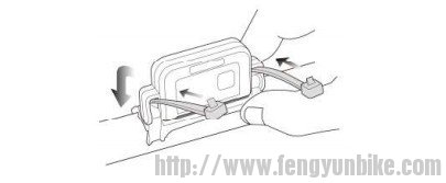

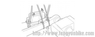

1、建议安装位置

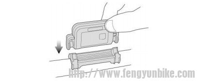

2、放置底座,然后把踏频发射器放置在底座上

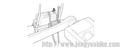

3、把扎带穿进踏频发射器(一定要注意发射面朝外哦)
4、磁铁一定要尝试吸附下发射器,避免磁铁++或者--,磁极相斥
5、确定后,再把磁铁的扎带固定好
6、固定完毕后,测试踏频链接,然后再把多余的扎带剪除
