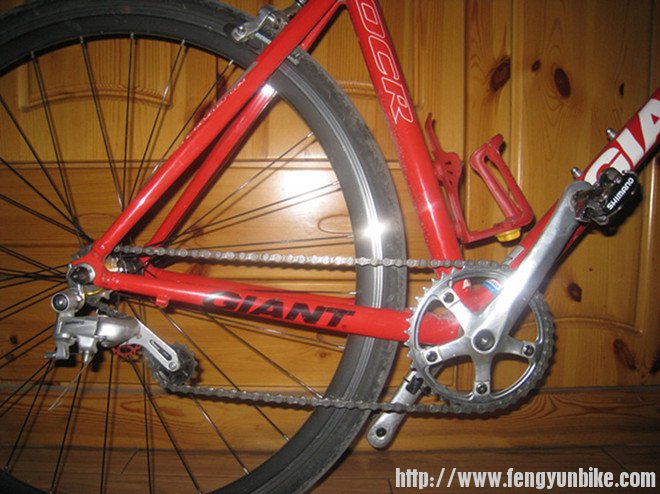

[size=1.17em]我的单速通勤车菜车3300骑了三个月车,每天永定路到和平里,跑了2500公里了,天天泡东方红,学了不少东西。踏频练的挺有感觉,先是把大盘拆了,最后终于改单速了,感觉39/15=2.6的齿比很适合自己,通勤没压力。前后变速线都不要了,前拨拆了,用不着的那几片飞也都拆了,链条截短18节,后拨改拉链器,固定导链轮与涨紧轮的支架多余的都锯了,用小段变速线固定飞轮位置,还可以微调,估计整车进10kg以里了,现在看着就简洁!
简洁
简洁

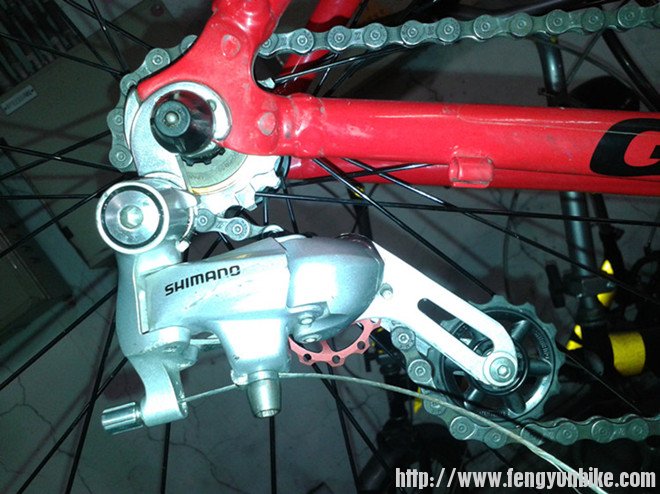

15T单片后飞
15T单片后飞
后拨改的拉链器
后拨改的拉链器
