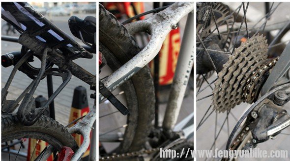

身体力行极简主义之后,个人的物品减少了,但是对于每件物品的关注却增加了。平时也能拿出一些时间来维护和保养这些物品,让它们保持在最佳状态,不但保证了正常使用而且能够降低损耗、延长使用寿命,间接为环保作出一份微末的贡献。
1.自行车胎延寿法马路的路面,一般是中间高两边低,而自行车又必须靠右行驶。因此,轮胎的左侧常比右侧磨损得厉害。同时,由于重心靠后,后轮一般比前轮磨损快。所以,新轮胎使用一定时期后,应将前后轮胎调换使用,并注意轮胎纹方向。这样,可以延长其使用寿命。
2.车内胎的修补小窍门自行车是行人代步、上班、出游的好工具。但是在骑车过程中,自行车内胎常被尖锐东西扎出小洞来,给外出旅行带来不便,告诉您二个修补内胎被扎的小窍门。一是在被扎的小洞上贴几层(一层比一层面积大)医用胶布,能保内胎长久不漏气。医用胶布携带起来也很方便。另一个窍门,去商店买点补漏剂,在出发前,检修自行车时,灌进自行车内胎,一旦被扎,补漏剂就能弥住小洞,您可放心旅行。
3.车胎慢撒气的处理将气门芯拨下,放尽内胎的空气,取半汤勺滑石粉,用硬纸锥形漏斗将其徐徐灌入内胎,慢漏气问题便可解决。
4.自行车忌用缝纫机油缝纫机油属于薄质润滑油,若用于自行车,会使车内原有的黄油稀释而流失,从而降低油脂的润滑性能和防锈性能。因此,给自行车的车轴加油,应用30号机油或滑脂。
5.擦自行车的小窍门您的自行车有了泥污和尘土,可用干净的细绒布或穿坏的棉毛衫裤擦拭。然后您取蓖麻籽数粒,剥去外壳,用细绒布等包好砸碎,用它擦自行车,可使漆面光亮如新,擦拭自行车轮圈,辐条后,可使之光洁锃亮,且蓖麻籽油有防锈作用。稍淋点雨,也不会锈腐。
