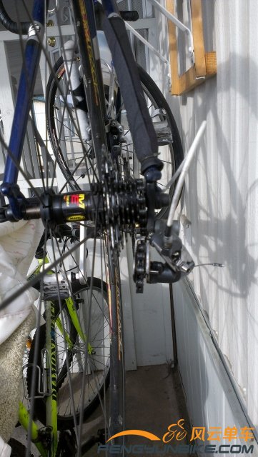

回到家前,突然发现变速到最小飞轮会跳链。下车一看,哇!导轮跟飞轮怎么不是在一直线上了?是不是摔车的时候把后变给摔歪了?这下麻烦大了。

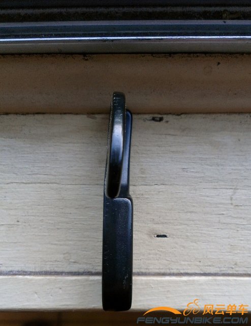

试着把后变拆了下来,后面还连着一片黑色的铝片,像钩子一样的。再看看车架,觉得没有歪。
上网查看怎么把摔歪的后变扭正,却发现是说hanger可能歪了,需要扳正或者换一个。

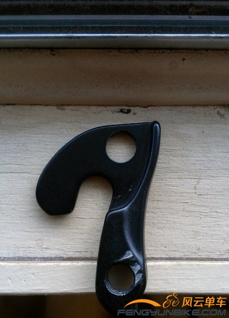

hanger就是挂钩,挂架,勾爪的意思。通常都是铝合金做的,便宜的是镀锌铁片(容易生锈)
原来是为了避免摔车时,力量加在后变或者车架上,直接损害了相对高价的部件!所以网上也建议,挂钩也是备件之一,就像备胎一样准备着。
所以我这一摔,力量都由挂钩吸收了,也造成了弯曲。后变只是擦了层皮,。车架则是完好未伤。
导轮跟飞轮成了斜角
导轮跟飞轮成了斜角
挂钩
挂钩
摔歪了的挂钩
摔歪了的挂钩
