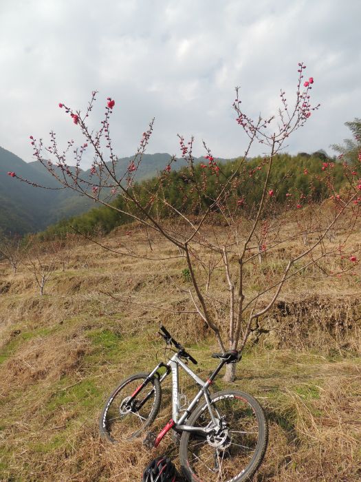

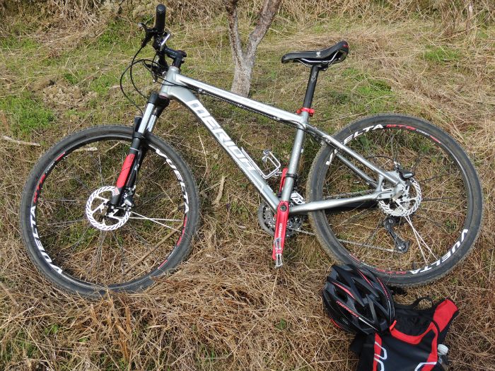

本帖所秀山地车从车架到整车历经一年之久,可谓是好事多磨!
组车的定位在入门级山地车,车子还不能太寒碜还要有一定的性价比,于是乎车子百分之六十的配件是收自东方红的哈,其余的部件都是准国产品牌,顺带做一回小白鼠!以下就是配置清单,价格有些记不太清了,误差大概十个大洋!
二手件
1、11款挑战者350车架   750
2、11款挑战者350轮组   220
3、12款挑战者350 XC28前叉   230
4、13款挑战者700 E5油碟      350
5、WTB坐垫    90
6、ABR70mm把立   50
7、新锐T30把横    50
淘宝件
1、微转27速XE套件    240
2、浩盟牙盘               230
3、日驰飞轮              50
4、脚踏    170
5、蜥蜴把套 140
6、吉萨腕组 35
7、内胎、胎垫、坐管夹、线管 、仿HG73链条     90
自备旧件 1、正品G2碟片      2、TT外胎
二手零配件中只有把横略显旧以外,基本都是9.5新.....
装车费用150(仅拆卸安装腕组,中轴脚踏,飞轮,变速套件)
总的费用大概在2900左右。

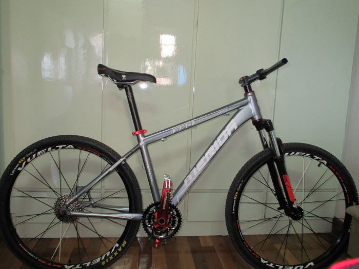

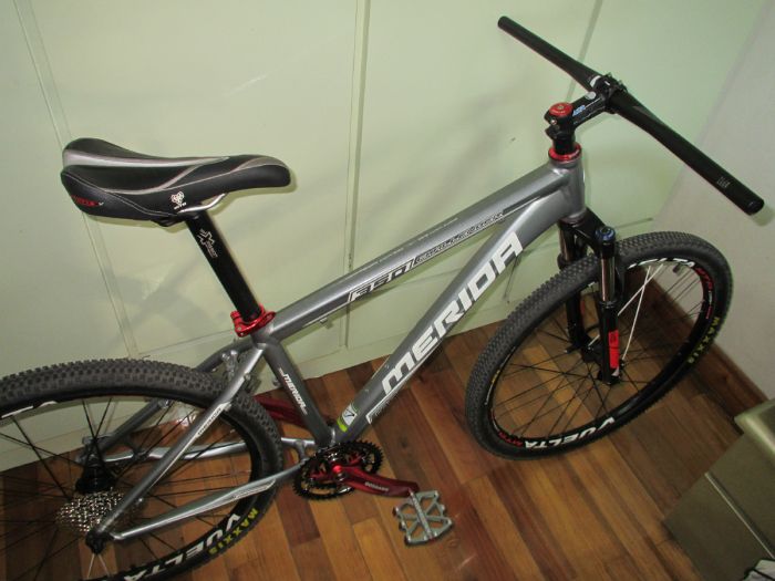

 楼主| 发表于 2014-4-3 16:27:40 | 显示全部楼层
...........这是装到一半时候的高清照.....
