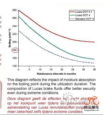

avid等很多品牌采用的是与汽车一样的刹车油,大多数汽车厂家标配是dot4刹车油,并标注24个月更换一次,这是由道理的,所谓的变质,因为两年以后沸点降低,高强度刹车中容易出现问题。只有一些特殊机械车辆与比赛用车常用dot5.1的刹车油。        5.1的高、低温性能是完全好于4的,由于5.1的价格是4的两倍还高一点,所以一般都采用dot4.那我们就要问,dot4是否够用,有没有必要更换dot5.1.下面开始一些详细参数的对比。
干沸点:在新换油以后的沸点
湿沸点:是在使用24个月,大约含水量为3.5%的沸点,造成变质也就是沸点变低
DOT最低沸点标准数据
刹车油种类  (醇基)
干沸点
DOT3 205 °C/401 °F
DOT4 230°C/ 446 °F
DOT5.1 ~270 °C/518 °F
湿沸点
DOT3 140 °C /284 °F
DOT4 155°C /311 °F
DOT5.1 ~190 °C/375 °F
结论:通过参数可以看出,对于新换的刹车油4和5.1都高于200度,完全胜任,在使用两年以后,dot4的沸点会快速下降,dot5.1的沸点下降相对缓慢,到达200度左右区域平缓。从参数来看dot5.1使用时间要长于dot4,如果大按照2年换一次油,dot4是可以胜任,相比dot4要便宜很多,如果希望4年以上换一次油,可以选择5.1。但是由于时间比较长,吸水率增加,可能也需要调整,比如释放一点。
