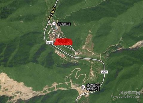

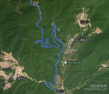

1.从担礼村东边的担礼桥向北,沿着X002(妙峰山路)走
2.到桃园(6公里)
3.樱桃沟(地图上没有标,似乎应该在好几个拐弯之前)
4.涧沟村(这里要走左边这条路,另一条应该也能到,但绕了)
5.阳台山路口

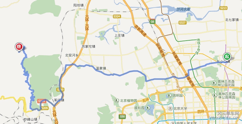

阳台山鹫峰这边有到妙峰山的路,但是不是公路,应该是以前进香的古道山路,当然这还是很久以前我徒步走过的,不知道现在有没有修新路。
我建议您从立水桥,直接奔上地-百望山-温泉-周家巷-军庄(右转109国道)-妙峰山牌楼开始爬,这样相对距离还是短一些。不算妙峰山爬坡,往返距离大概是120公里左右,加上妙峰山爬坡20公里再放下来,全程160公里。

另外,您对爬坡的描述是对的,从牌楼开始计算到金顶停车场是21公里,到售票处是22公路,沿途有路标而且爬坡的人很多,我想你应该不会走错。

早晨7点出发,应该10点多到牌楼,然后爬上去后可以选择放坡下来吃饭或者在涧沟村吃饭,下午2点左右返程,下午6点怎么也能到家了。

上地-百望山-温泉-周家巷-军庄
对,就是这个路线比较合适,骑过来,车不算多,注意路上避让大型货车即可。  详情 回复 发表于 2014-11-5 10:30
