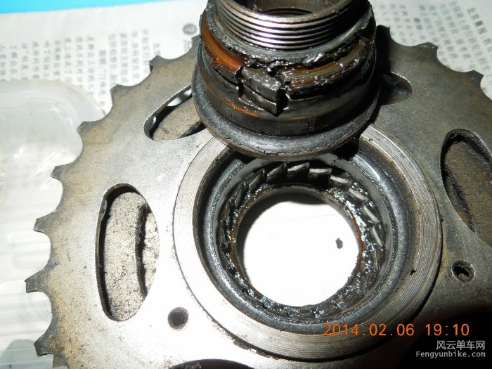

前几天拆了飞轮和塔基,里面压千斤的弹簧断了。一时半会找不到新的配件。最后用一个细的钥匙环做了一个,凑合着装了上去。不再蹬空了。可是出现了新的问题:飞轮快成半死飞了。骑行时,如果双脚不踩脚踏,两个脚踏跟着链条向前转得很欢。如果踩着,飞轮不太容易转动,前面的链条几乎堆积到了一起。直到变速器拉伸到最前面才能带动飞轮后转。请问各位大侠,这是什么原因造成的?我装飞轮的时候,倒转时问题并不这么严重啊。
黄油太粘!!!{:soso_e113:} 我那个就是上黄油之后 变死飞了。。。 不过我是旋飞,好换~~

有可能。多谢提醒。 我都没打算往千斤和那些齿上加黄油,不过装飞轮里的那些小珠子时黄油抹了不少,转来转去黄油可能就进里面去了。先凑合骑几天,再找找正宗合适的弹簧圈到时再换。  详情 回复 发表于 2015-2-6 19:57

二一八 发表于 2015-2-6 19:36
黄油太粘!!! 我那个就是上黄油之后 变死飞了。。。 不过我是旋飞,好换~~
估计是黄油 ...
有可能。多谢提醒。
