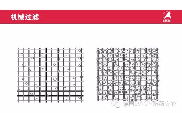

尺寸大于0.5微米的微粒,主要做惯性运动,它们在通过口罩时,会被杂乱交织的纤维阻挡,尺寸越大越容易被阻挡,过滤效率越高。如下图所示,颗粒物被阻挡在外。

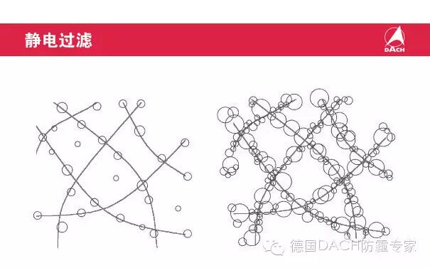

而小于0.1微米的粒子,主要做扩散运动,它们在通过口罩时,会因为静电及分子间的引力吸附在纤维上,所以粒子越小越容易被捕获,过滤效率越高。如下图所示,颗粒物都附着纤维上,也被阻挡在外。
