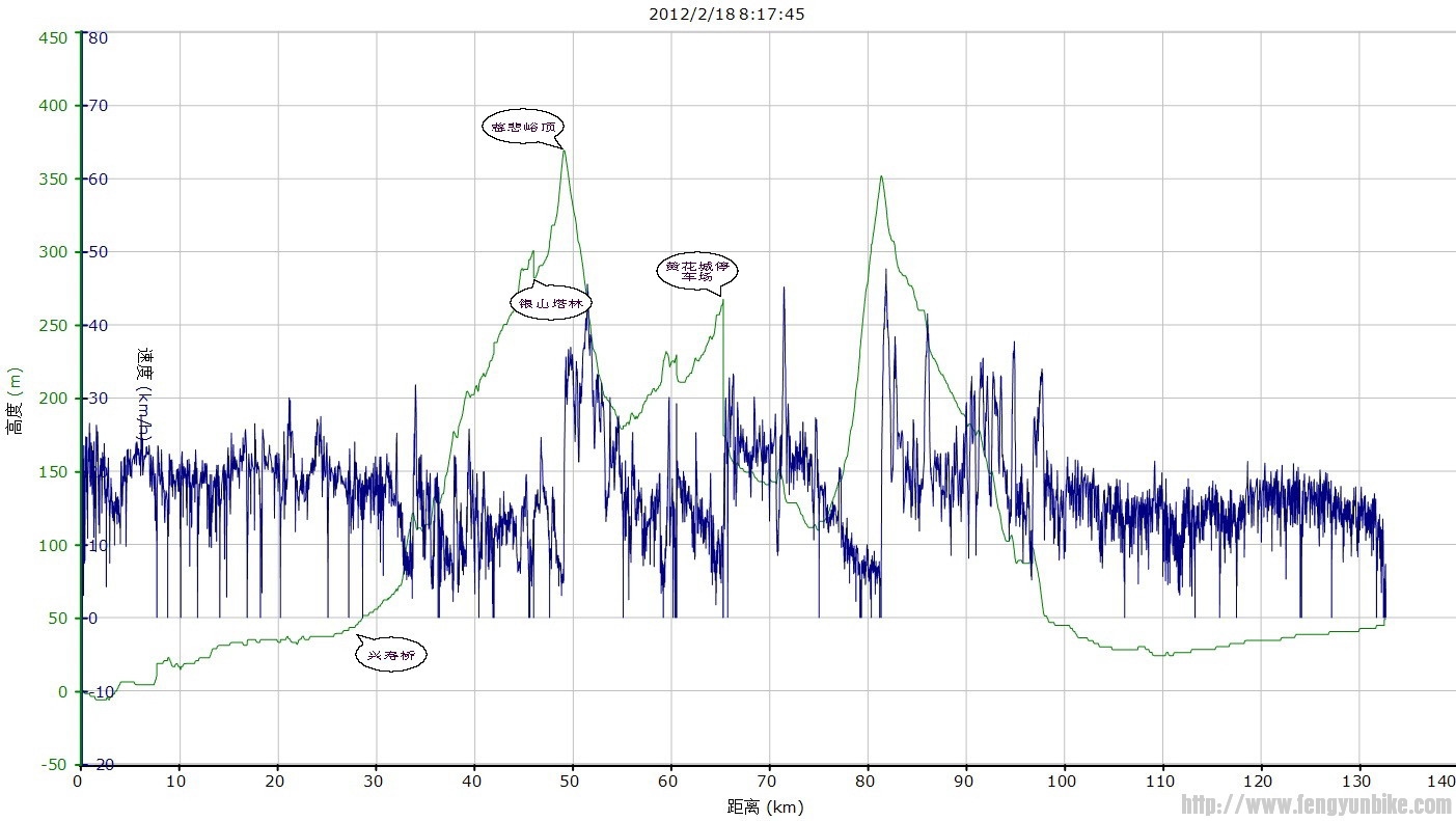

这个就是一平均值,妙峰山去年夏天我骑过一次,两小时零五分到顶,我把地点标上了……

这个好啊,收藏了,谢谢哦,如图,从29km处到49km处里程20km,爬升370-50=320m,比值是1.6%,妙峰山的比 ...
比如从75km处到80km处里程5km,爬升300-120=180m,比值是3.6%。

哥哥,4~5%是坡度,是慈悲峪的3倍左右,最好等天儿彻底暖和了再爬,否则放坡儿忒冷……
