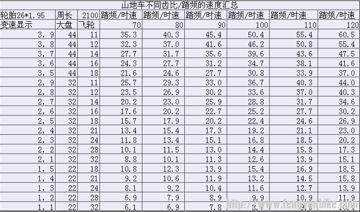

速度和三个参数有关:齿比,踏频,轮胎周长。
时速=踏频×60分钟×齿数比×车轮周长/1000
时速:单位公里每小时
踏频:脚踏每分钟转动次数
齿数比:牙盘齿数除以飞轮齿数
车轮周长:单位米
在轮胎周长一样的情况下,不考虑车子差异,不考虑体能差异。以27速山地车,26X1.95的轮胎为例:
大齿比蹬起来会很沉,上不了高踏频,小齿比车相对轻,可以上更高的踏频。但是具体要根据个人的能力来确定了。但是出于对膝盖的保护,不建议用大齿比低踏频来达到和小齿比高踏频一样的速度。踏频对于公路车来说更加重要。环法的专业选手据说计时赛时可以平稳的输出150左右的踏频。想要成为优秀的业余车手,踏频必须超越90。

发表于 2012-3-23 11:35:14 | 显示全部楼层
当一切因素都是同等情况下,车的最大速度取决于最大轮盘(前)和最小轮盘(后)的齿数之比,也叫车的速比。比如欧亚马竞速-S700,最大齿轮的齿数是52,最小齿轮齿数是12,其速比就是4.33; 而S300的齿数之比是48:14,速比是3.43。 速比越大,车轮单圈传动所行走距离越大,速度就越快。这和车的变速级数没有很直接的关系。变速级数多,只是能够更加细腻地根据路况用变速来搭配车手体能发挥更加合理。

发表于 2012-3-23 21:03:27 | 显示全部楼层
因该是速比*踏频吧 同速比拼发动机
同踏频 看速比
