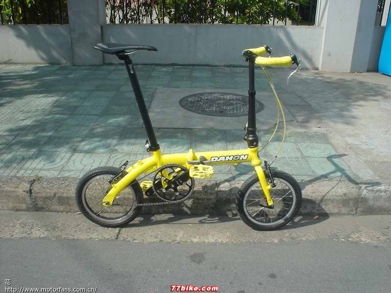

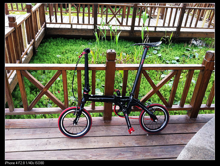

看看牛人改的412
7万

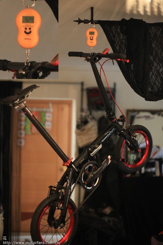

17.5KG太重了,呵呵!我最近刚被412毒倒,一会转个牛人收集的412改装贴。

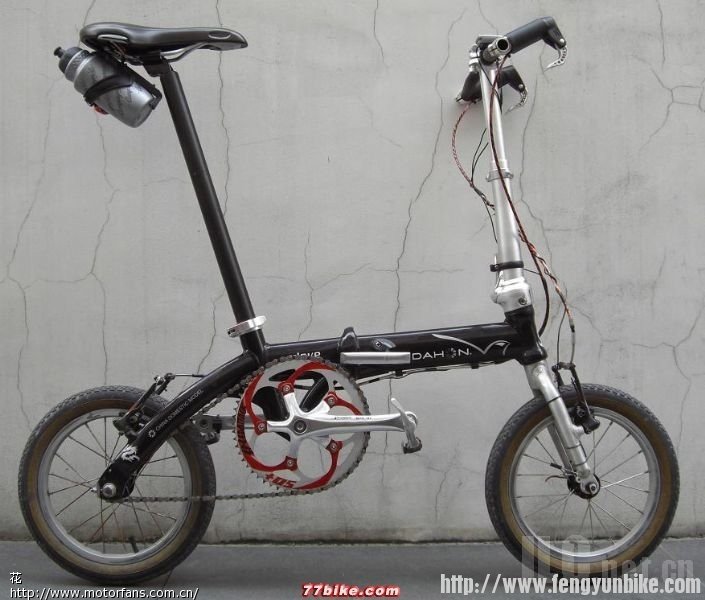

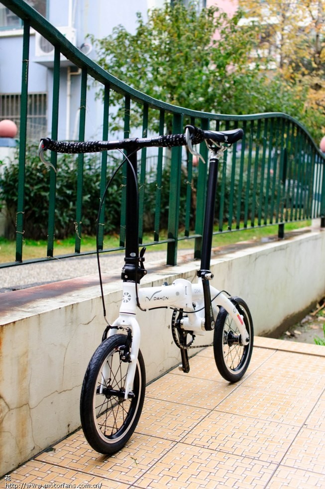

转贴:
DIY的BYA412小折
这台折叠车的改进都是以提高性能为主,整车的重量由原来的8.5公斤折腾到现在的8.15公斤,虽然重量上并没有减掉多少,但性能上提升了不少,原来前后花鼓都是散珠的,中轴也是,现在的都是轴承,滚动效果自然更好了,骑行更轻松,而且更耐久,
刹车换了SHIMANO 420,刹车块也换了有铝合金刹车鞋的,刹车块更长,更厚实的,刹车效果自然提升了很多,而且更稳定,
传动方面原来是38 :11,传动比3.45,现在是56 :10,传动比是5.6,也就是蹬踏一圈,后轮旋转5.6圈,所以要达到同样的速度蹬踏频率明显下降了,同时曲柄由165mm换成175mm,这样曲柄的杠杆力能更有效的发挥,也更省力,蹬踏的动作也顺畅:)这样就可以更轻松的保持我需要的速度,大概在30左右,瞬间最高超过45也不再是很困难的事了:)再加上有自锁,蹬踏更稳定,可靠:)
相对应的鞍座也换了更舒服的,还有尾闪灯,晚上骑行更安全,带蹬踏频率的速度表增加了骑行的乐趣:)
同时慢慢的摸索轮胎的气压也由原来轮胎上标识的40P.S.I.一点一点加到近80P.S.I.,因为40P.S.I.还是明显感觉轮胎偏软,接近80P.S.I.才觉得有硬的感觉,这样才会骑得更轻松,
另由于渐渐适应小车的操控,所以座管一点一点拔高,再加上使用自锁,就要更高一些,原来的座管就不够用了,还好同事折叠车上的座管比我的长,管径也一样,夹板也一样,他不需要那么长的,用的刚好OK,互换一下,这样他的整车轻了一些,我的车也可以有够长而且可以用的座管:)
拥有一台只属于自己的小车车并不容易,调整了很多次,耐心是首要了,当然有经济做支持才能一一实现:)
当然每个细节的改动都是为了实实在在的提高车车的性能,而不是一味的更换高档配件,如果真要装上我能搞到的高档配件并非难事,一副曲柄链轮就可以高达5300甚至更贵,但我并没有这样做,所以我才花了1000多,而不是10000多.
