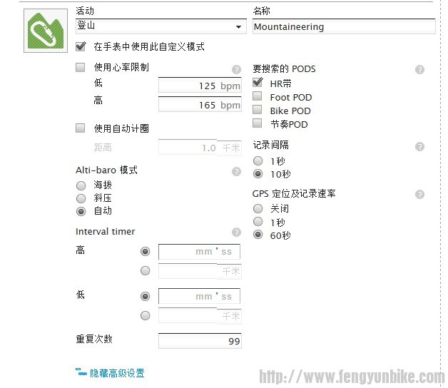

打点频率的设置在“个人-装备-自定义设置”中的各项运动模式中,
在对应的运动模式栏目中,按“编辑”按钮,如下图所示:
在上图中,点击“显示高级设置”,会出现如下画面:
看“GPS定位及记录速率”中即可选择"关闭/1秒/60秒"选项。
