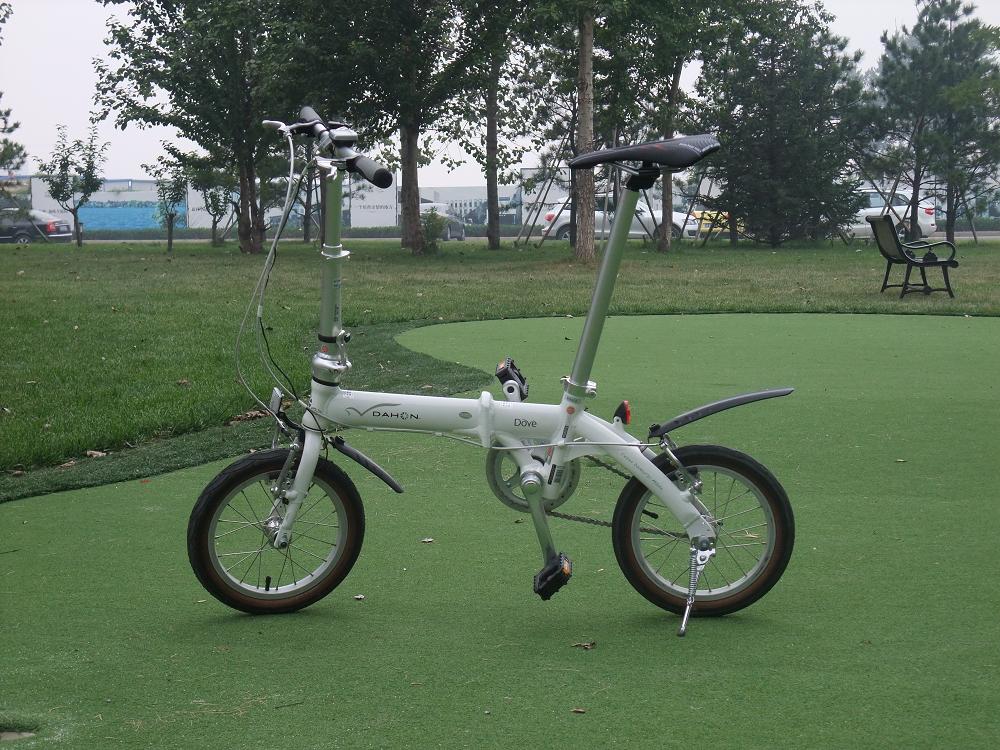

9月12日,永定河孔雀城溜达
没啥可照的,主要没骑多久!呵呵!就秀秀小车!

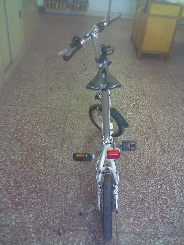

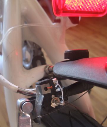

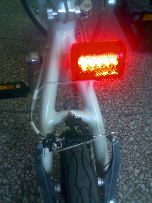

2011 穷人穷折腾(三)  自制BYA412刹车灯1.0版本
前些天在412群里聊天时,突然蹦出一个念头,自制个刹车灯,和汽车的一样,一刹车灯就亮的那种!在淘宝上,看到有成套的带刹车灯的灯组卖,还挺贵的,而且刹车开关还容易损坏(大力刹车时);高档的刹车灯是惯性组件,一个字“贵啊”!高科技就是值钱!俺是穷人,只能用大脑想省钱的办法!最终刹车灯成本如下:车灯1.6元,车灯改装费0.1毛(实际花费2元,羞愧啊!);开关0.6元(实际花费0元);电线、铁丝若干,费用0元;螺栓和螺帽各一、垫片若干,费用0元。做成了很有成就感,捏后轮刹车,灯就亮了!

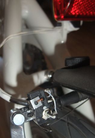

2011 穷人穷折腾(三)  自制BYA412刹车灯1.1版本
改进了开关!
平时开关状态
平时开关状态
未刹车
未刹车
刹车!
刹车!
刹车时开关状态
刹车时开关状态
