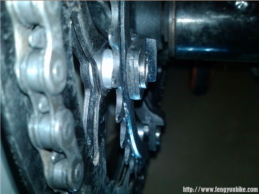

是有这种问题的,因为中轴短,小盘靠里面,把前拨片松到最松也不能使链盘变到小盘上,可能这是为什么要加长中轴的原因。
我没有换中轴,为偷了个懒,我把本该安装到下图右边的小盘安装到了左边,这样的话小盘和大盘都相应地靠外了,这样前拨就能把链条拨到小盘的位置了。至于可靠性,我认为用大盘的时候发力不强,所以大盘在最外面虽然有一点杠杆效应,但不影响使用,实在不行的话就换一根长中轴。
太有才了!!!  详情 回复 发表于 2012-10-23 09:02
你该把放大盘的地方放小盘。护盘的地方放大盘。前拨变速不好,可以把前拨尽量靠近大盘安装,还不行的话就把前拨斜着点安装,这样你再试试。  详情 回复 发表于 2012-10-22 23:26
这样也可以啊 DIY的人民群众力量无穷大啊 回头等所有东西都到位了我也试试看。  详情 回复 发表于 2012-10-22 20:38
