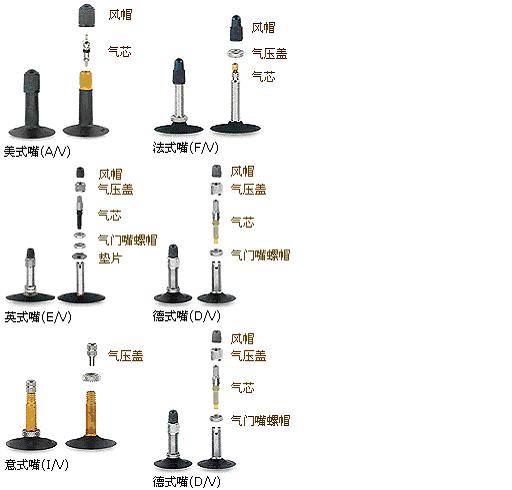

    法嘴手动锁死气门,耐高压,漏气线性较平滑,气嘴基础较细,轻量,气嘴直径小,对圈的强度影响少,可以使用在19C尺寸的内胎或窄圈,价格高!
    美嘴主要靠内压顶力锁死,耐高压,漏气线性较陡,也就是说,气压不够时漏气更快,气嘴基础大,气嘴的直径也大,不过充气流量大,所以广泛地应用在气容积较大的内胎,打气因而很方便!
    英嘴(中式嘴),气门靠橡皮套防漏,防漏能力主要看橡皮套的质量,气密性很好(一般车友可能认为英嘴的耐胎漏气快,但如果橡皮管没有烂,其实不关气嘴的事的,主要是因为一般英嘴的内胎只是使用一般橡胶,而没有使用丁基材料),但耐压低,气门基础大,重量大,充气流量小,橡皮套的耐用性差,不过维修方便,不会因为气门问题而报废内胎的,价格低廉!
气嘴的类型
气嘴的类型
美嘴:
    山地车最常见的。靠胎内的气压比外界高和一段弹簧对活塞的压力而实现密封。打气时为在气筒嘴内有一个小针将活塞顶下去后进行充气。优点:气密性较好,常见;缺点:理论上说在颠簸很剧烈时会跑气的,而且找不到很长的。
法嘴:
   用在几乎全部的公路车和一些山地车上,但在平常生活中并不多见。气嘴比美嘴要细一些。对气嘴内活塞的锁紧是依靠一个小螺母实现的,比美式的更可靠。在打气时需要先将螺母拧到最上面,然后在插上气筒的时候活塞会被按下去,于是可以打气。优点是拥有更高的可靠性,且存在长法嘴,可以给一些大刀圈的车使用。缺点:好象贵一些,而且如果没有自己的气筒的话,打气不方便,大多数修车的地方不能打这个东西,建议使用法嘴而没有自己的气筒的人准备一个法嘴转美嘴的转换头。
英嘴:
    曾经最常见的,现在还有很多民用车使用,但在运动车上几乎不存在。和美嘴差不多粗细。设计很有趣的,利用内部气压高,然后压着气门皮实现密封。打气时是靠外界施加高气压来冲开气门皮进行充气的。结构复杂,气门皮容易老化,气密性不好等缺点,属于被淘汰的东西。
总结:
    其实是根据车圈选择,美嘴车圈当然用美嘴内胎,毕竟比较方便;而法嘴的,就用法嘴好了,把孔锉大也不如直接买法嘴的好。
