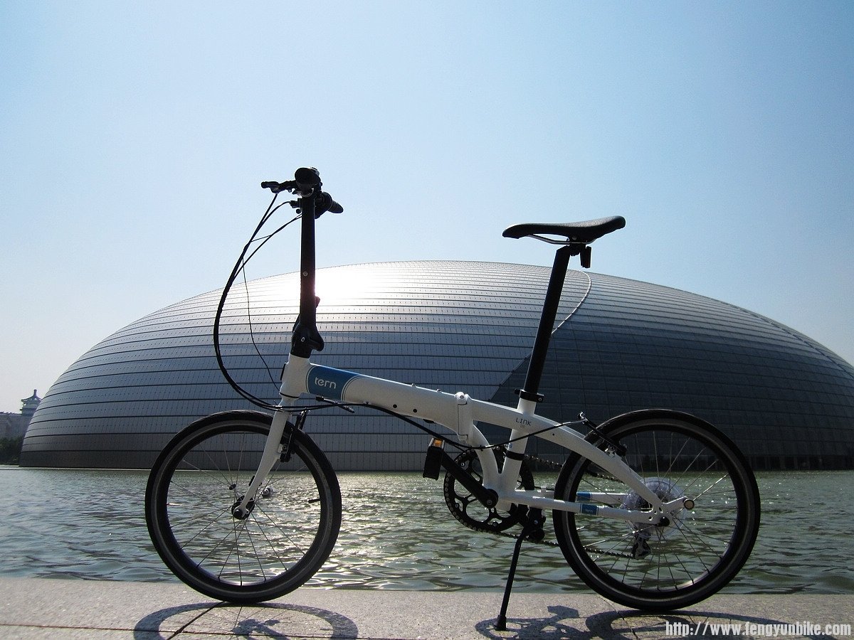

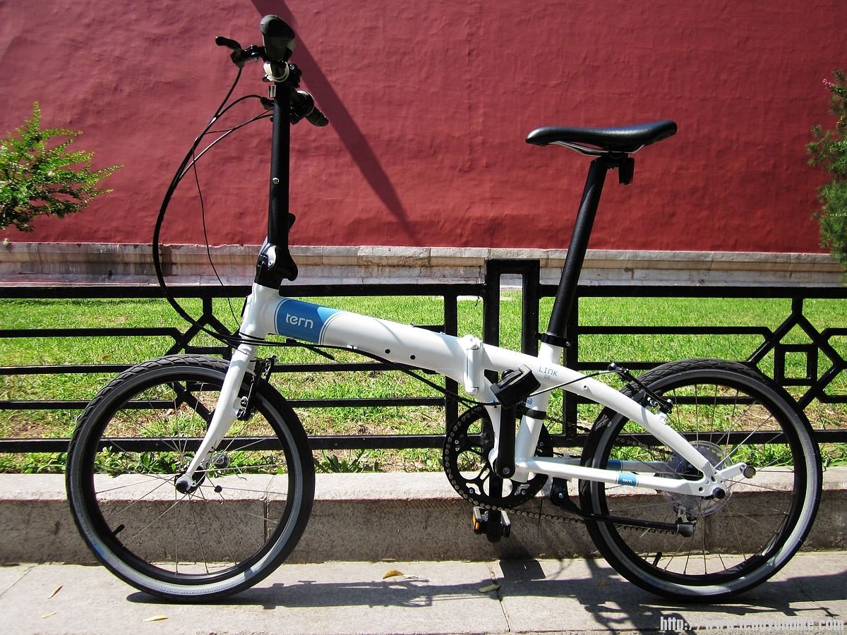

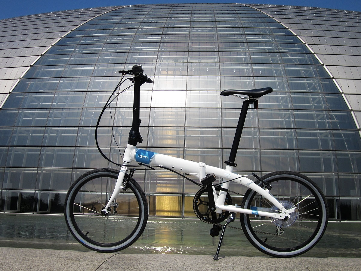

Tern Link D8的外观感受:做为个人拥有的第三辆折叠车,开箱的刹那,还是有些小小惊艳的,亚光漆的车架显得很低调,同时又很有质感。骑在路上实际上是很抢眼的,骑去远行美的路上,遭遇过美女搭讪,“小车好骑么?哪买的啊?”   午休时间去故宫绕圈骑行,遇到过游客大叔“强行”合影拍照。。。  骑在路上很漂亮的一辆小车,回头率那是相当的高哇。

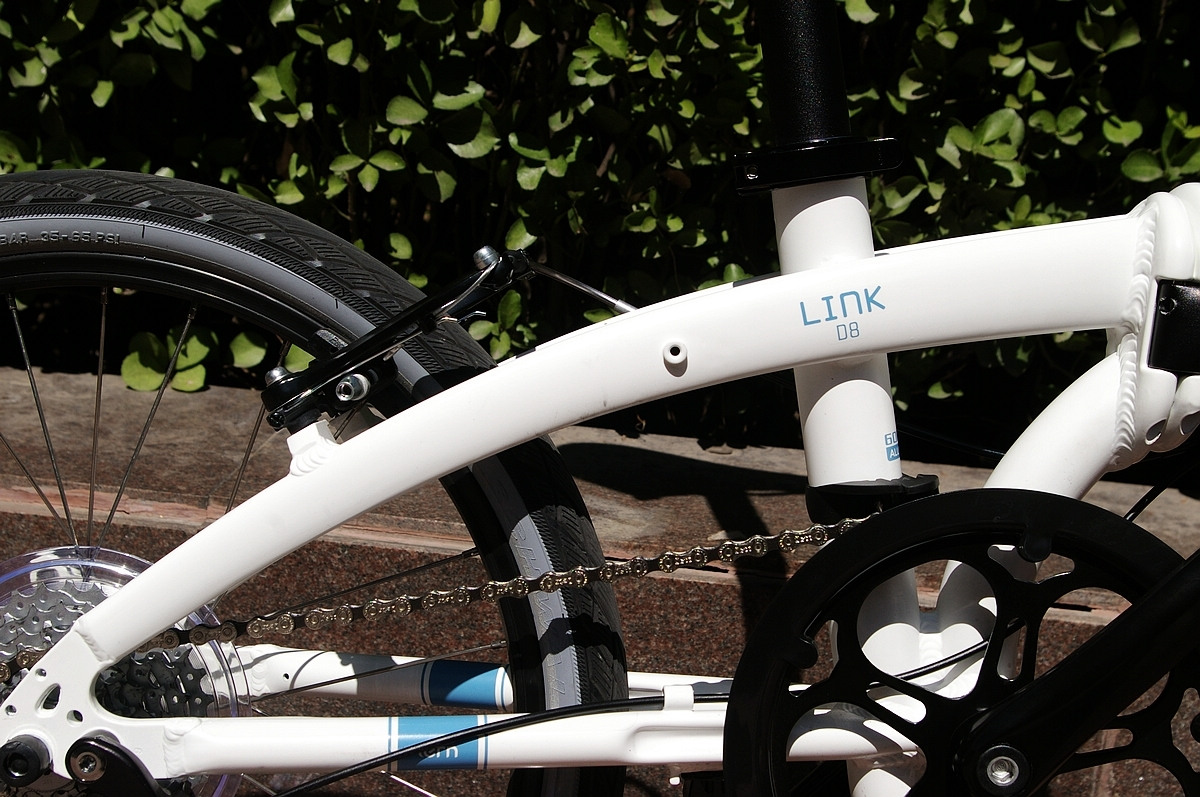

2、车架的结构方面是很有特点的,厂家称之为DoubleTruss双构架,如下图所示
  厂家的描述是:“ 车架的后半部分转变成一个三维的构架,增加了扭转力的抵抗能力。这就等于增加了刚度,还更好地把能量从踏板传送到后轮。”
个人骑行感受车架的整体感很强,蹬踏时没有发软的感觉,觉得像是在骑山地。

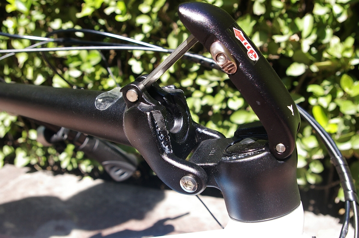

3、折叠扣方面,第一感觉就是够粗大,外观看起来就是很扎实的样子。

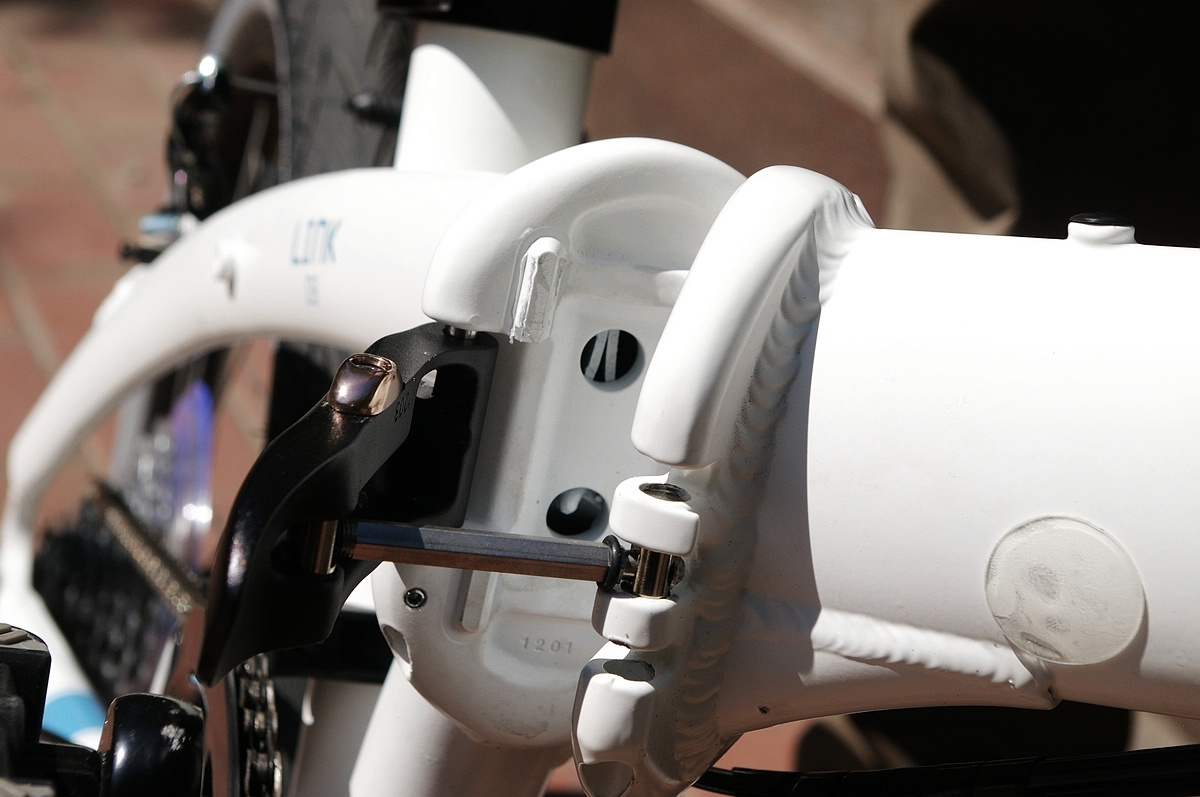

  厂家定义为OCL接头,一种全新的专利折叠扣技术,简单总结其特点是:
“(1)铰链做得更高、把旋转表面往中心轴以外移动后,整体强度和刚度增加了一倍.
(2)把滑动轴承安装在活动零件之间,折叠动作绝无摩擦。
(3)当折叠车展开时,接头表面锁在一起,提高抗扭刚度。
(4)合上把手即自动锁定到位。”
  那么在实际骑行中,折叠扣的牢固性可以连同车架本身体现出来,也就是前面说过骑行中体会的“整体感”
  另外D8一体头管的折叠扣,还是会发出吱吱声的,路面不平或者轻轻发力,都会出现这种情况。特意去远行美调了车,解决方法还是很传统的在折叠扣连接部位涂抹了油脂,当然这很有效,异响确实大大的削弱了。另外我发现异响与折叠扣的牢固性无关,似乎还是某个零件的摩擦问题,因为折叠扣接合部分在200多公里骑行后未发现任何磨损情况。(搜寻论坛大家可以发现P8头管异响也是个经典话题啊)
  关于第四项特性,非常好的一项改进,自动锁止。这里有个小插曲,我酒后开箱初次折叠,无视解锁滑钮,发力掰断了锁止插销(塑料的,原车包装中有备件),至于力度我当时感觉不太大,不过这个现在没法客观说到底是多少牛顿的力了。(当时的心情还是很沮丧的。。。)只好第二天中午骑到远行美,麻烦黄总和技师一起鼓捣了半个多小时,免费帮我更换了锁止插销(多谢~),这之前大梁折叠扣无锁止骑行了40多公里,未见异常,也是侧面体现了折叠扣的牢固性吧(更长铰链的功劳?)

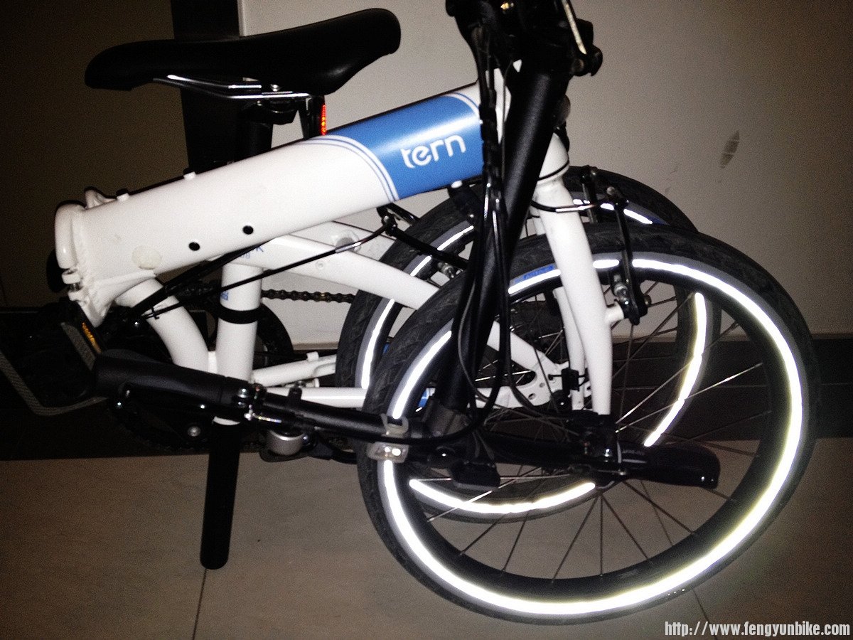

4、Link D8的折叠特性,我个人认为很重要的一点,折叠后,抽出座管并固定,可以双轮顺畅向前推行。搭乘火车啊什么的,穿越长长的站台什么的,单手轻松推行,太方便了。

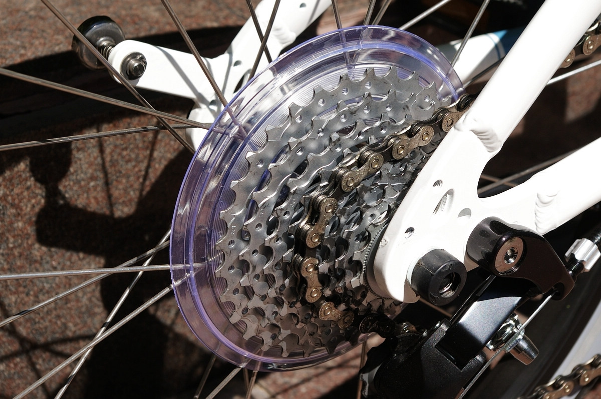

接下来要说说Tern Link D8能骑多快的问题,相关参数是:

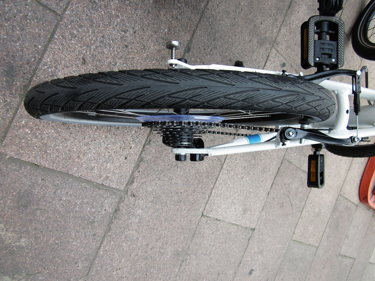

牙盘52T
飞轮8速12-32T
最大齿比:4.33
最小齿比:1.625

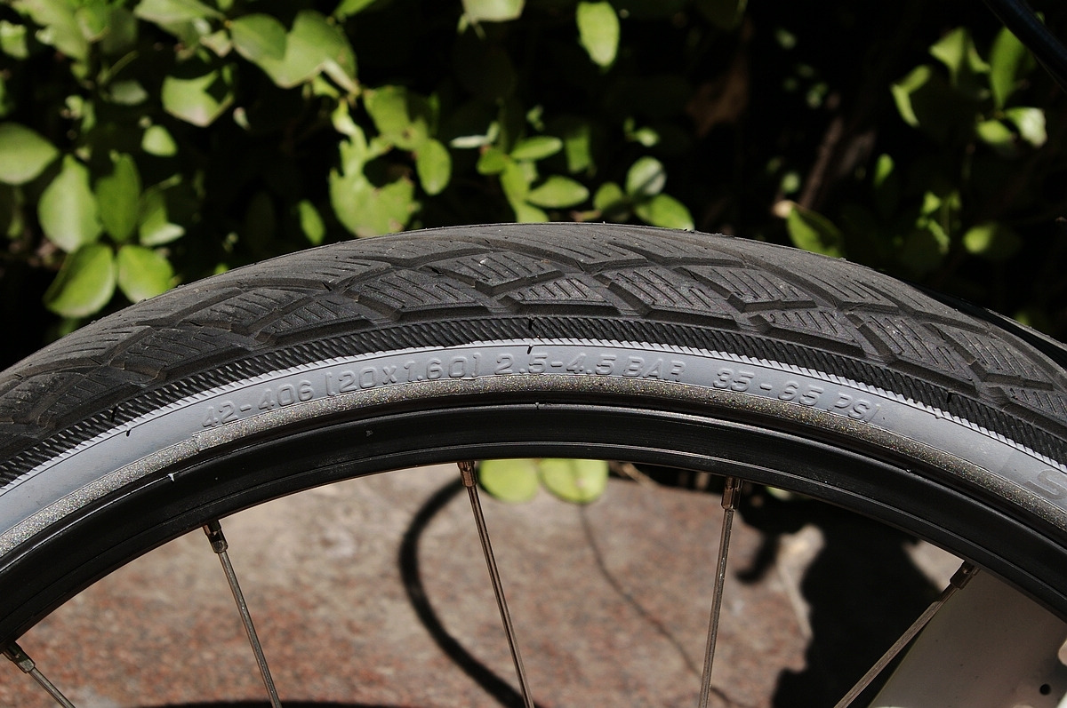

轮径:20寸X1.6(周长约1550)
代入公式:速度=踏频*(齿比)*车轮周长/1000000*60得出:
踏频90的时候,最大齿比(8速)的骑行速度是:36.24公里/小时,最小齿比的骑行速度是:15公里/小时
  在两周的通勤骑行中,我尽量保持高踏频的结果就是,大腿又开始酸疼了,稳定了一个多月的的体重又悄然下降了1公斤。看来我原来通勤骑行的常用齿比还是太安逸了。
  (如下endomondo平均速度.月折线图所示,9月通勤均速有明显提高)

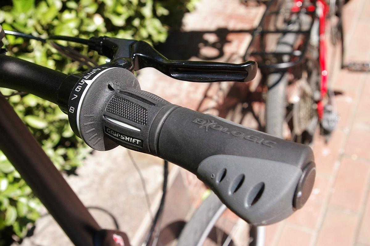

  另外需要说明的是D8的变速把手是SRAM MRX Comp,后变速器是Neos 1.0(Sun tour),这个反拉式后拨拉紧的时候感觉比较沉重。灵敏性稍弱,降档时候的声音啪啪的。。。我查询相关资料发现,这个后拨还会影响到改装升级,希望燕鸥厂商尽早推出兼容传统后拨的转接座。当然这个后拨的优点也是很明显的,变速线行程缩短,后拨紧贴车轮(隐身后拨),车辆通过性更好(减少后拨蹭马路牙子概率)
(转把变速,需要注意变速方向和传统变速是相反的,加速时候很像开摩托的样子啊。。。)

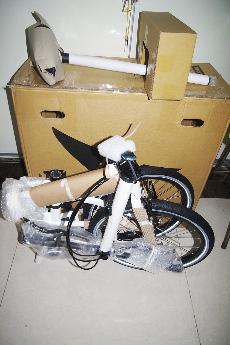

D8的重量和厂商标称重量是一致的,12.1KG,厚道的标称值,较轻的小车。
D8的折叠体积是:38 x 79 x 72 cm,开箱照中我家地砖是80厘米的,正好参考。
