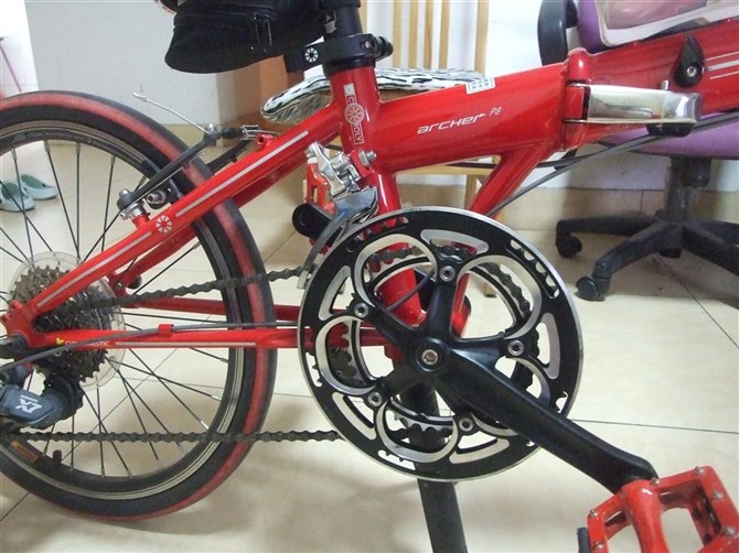

我的P8经过三番五次折腾后,总算是可见人啦!
但是现在还有一个小问题没有解决,小盘换大盘没问题,但是大盘一换小盘,就掉链子~~~

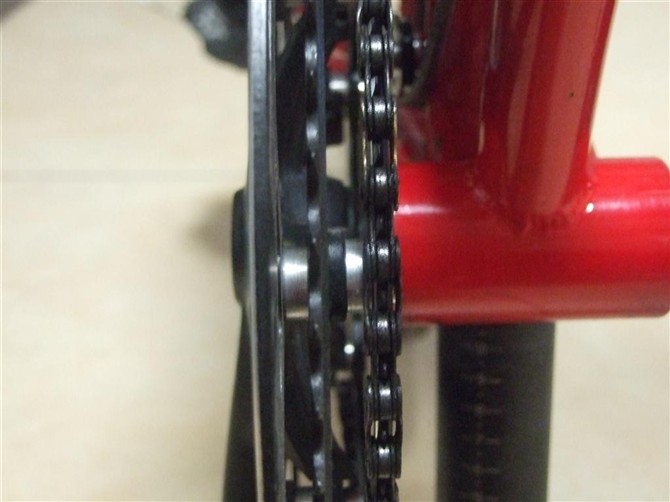

我在两个牙盘之间装一个5mm的垫圈,可以解决小盘带小飞,大盘带大飞时,不磨链条的问题,结果现在又出现了掉链子的问题,请各位高手提点一点?这又是怎么回事呀???
是两牙盘之间的距离太大了吗?如果距离大,小盘换大盘时,怎么没的掉链子呢?大盘换小盘就掉???
不明白!!!
求帮助!!!

也许是这个5MM的垫片厚了点?或者是前拔的拉线有点紧。还是到车店请师傅看看吧。
我去店里找师傅看了一下,他只看了一眼就说,垫圈太厚了,换个薄的,都没有动手,也没有变速试一下 我对他的态度很不满,不太相信  详情 回复 发表于 2012-11-22 14:19回复

前拨 定位问题~~好好调一下
已经调了好几次了,真不知道,是垫圈太厚,还是前拨没调好???  详情 回复 发表于 2012-11-22 14:21回复

前变速器上有H\L调整螺丝吗,有的话就试着调一下。一般是:H螺丝当链条在往最大齿盘变速时会掉链则锁紧H螺丝(但太紧则可能使链条无法爬上最大齿盘);L螺丝当链条在往小齿盘变速时会掉链则锁紧L螺丝(但太紧则可能使链条无法退回小齿盘);
H\L都已经调过了,你说的这个H螺丝,我不太记得是不是调得比较紧,回去再调一下,试试  详情 回复 发表于 2012-11-22 14:44回复
我对他的态度很不满,不太相信
再到其它店看看,肯定能找到态度好的。不过,还是自己动手吧,换个薄一点的垫片试试。  详情 回复 发表于 2012-11-22 14:40回复
