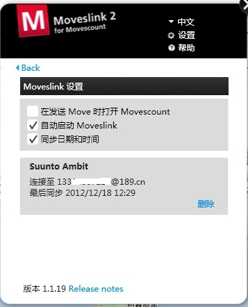

松拓的自动同步功能还是比较强大的。 其实当手表与电脑连接时,也可以选择与moveslink进行时间和日期同步。 我试了一下,这个时间日期并不是电脑的时间,是suunto的专门时间同步服务器,精度也是相当高的。  详情 回复 发表于 2012-12-18 12:36回复
理想 发表于 2012-12-18 00:59
又学一招,这个很多颂拓使用者都不清楚(手表默认就是ON状态)在时间精度上又完胜卡西欧。 ...
松拓的自动同步功能还是比较强大的。
20121220修正:
测试了一下,这个时间日期是与电脑的日期时间同步,如果您的手表比较准,请将下图中的同步日期和时间前的勾去掉。

12月9日香山骑行后电脑同步的数据,今天GPS同步前后时间竟差了近10秒看来还要在观察几天。
对于电脑同步的精度问题我还没有确认,说明书也没有提到。昨天才发现的。似乎感觉与GPS之间有两秒的差异,没有太注意,支持理想兄观察。  详情 回复 发表于 2012-12-18 14:29回复

理想 发表于 2012-12-18 13:27
12月9日香山骑行后电脑同步的数据,今天GPS同步前后时间竟差了近10秒看来还要在观察几天。 ...
