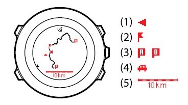

    1. 完整轨迹视图显示整条路线
    如下图所示,完整轨迹视图向您显示以下信息:
    图中说明:
    ● (1)箭头,指出您的位置并指向您的前进方向。
    ● (2) 路线上的下一航点
    ● (3) 路线上的第一个和最后一个航点。
    ● (4) 路线附近的兴趣点。最靠近的兴趣点显示为一个图标。
    ● (5) 以其显示完整轨迹视图的比例
    在完整轨迹视图中,地图固定以正北方向始终朝上的方式显示。

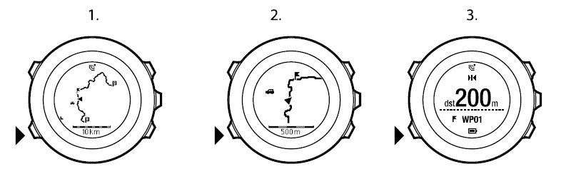

    2. 路线的放大视图。默认情况下,放大视图采用500米的比例,如果您远离路线,也可以采用更大的比例。在放大视图中您可以指定正北朝上或者前进方向朝上。
    3. 航点导航视图
   显示以下信息:
    ● (1) 箭头,指向下一航点的方向(左转/右转指示符)
    ● (2) 到下一航点的距离
    ● (3) 前往的下一航点
   航点导航视图的详细说明参见前一篇,兴趣点导航。
