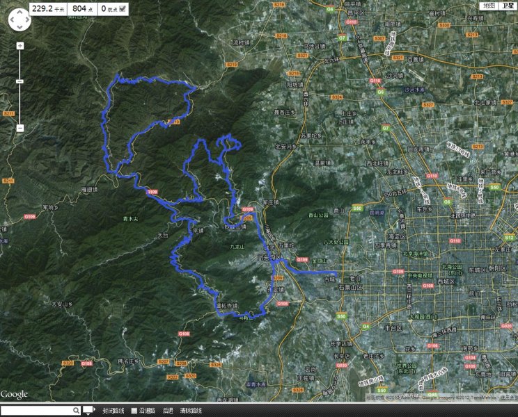

补充:将别人的轨迹转换成自己的导航路线
1、下载别人的GPS轨迹文件,示例:这里从冰里云的帖子中找到了今年夏天小折走九字儿的时候,大巍的骑行轨迹(文件:20120622新九字带路点信息.gpx)。

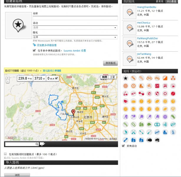

2、在movescount中,创建新的路线;
3、利用“从硬盘中选择路线文件(.kml/gpx)”,选择上述“20120622新九字带路点信息.gpx”文件;

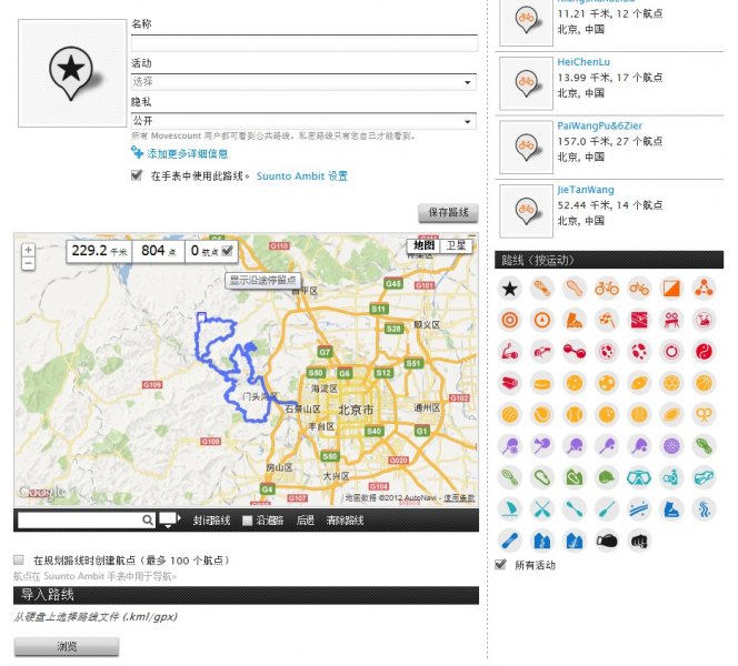

4、稍等一会儿,地图中就会显示所需要的轨迹,注意地图上方显示:路线不可编辑(超过1000个点),AMBIT规定每条路线最多为1000个路点,此时不要着急,点击一下后面的“简化路线以便编辑”;
5、movescount会自动简化轨迹线路,将其简化为全程只有804点的轨迹;
6、选择卫星地图,并全屏显示,可自由放大缩小以查看轨迹。并可以随意编辑(插入、删除、移动路点等)。不过,我们看到,路点有804个,但航点却一个也没有,实际上,我们的主要工作就是仔细研究轨迹线路,把关键性的路点定义成导航点。

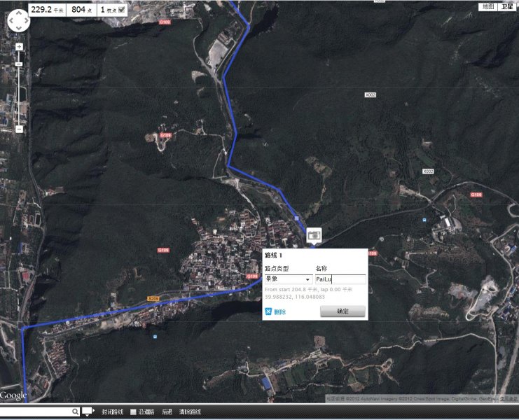

7、定义导航点。例如,我们在轨迹中找到妙峰山牌楼,点击该路点,输入自定义的导航点名称。

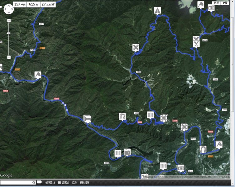

按照上述方法,我们可以定义出全部需要的导航点(注意单个路线的导航点最大不可超过100个哦)。如下图所示,我总计定义了27个导航点。
8、编辑完成后,退出全屏模式,点击“保存路线”即可。之后,您也可以随时对此进行再编辑修改。
9、当您选择了“在手表中使用此路线”后,一旦手表与movescount同步,该路线就进了手表,您可以随时用它导航了。要提醒的是:此路线是整个9字儿,但具体导航时您可能只走其中的一部分。届时,在路线中找到下一个导航点,根据您要走的方向选择正向或反向即可。
