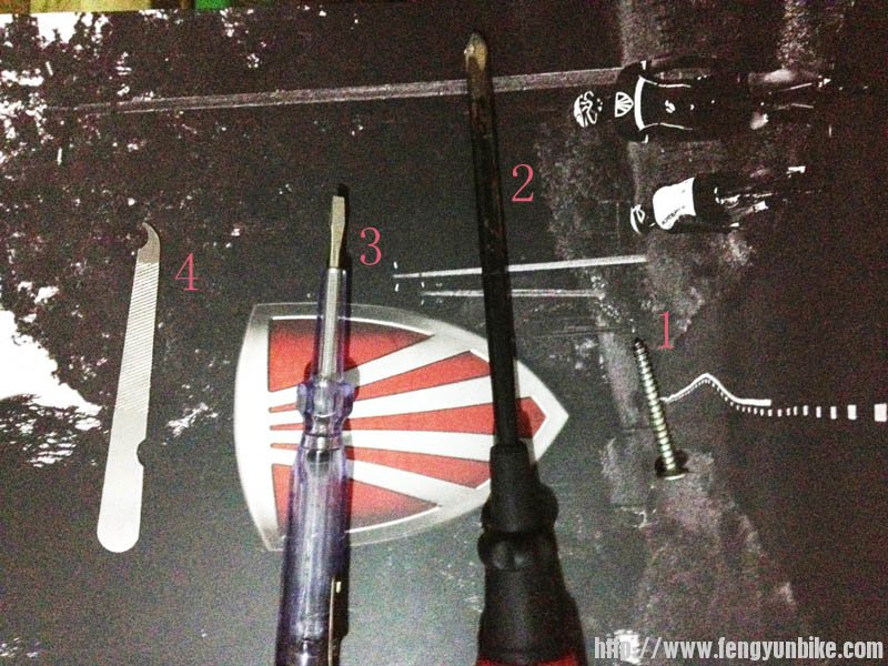

老大难老大难,老大出马,一点不难~~
折腾了两个小时,终于搞定了!!
上图了
1,用一号工具,螺丝钉,从细的方向钻进去,为2号工具打基础
2,选择比油管稍粗的十字改锥,开始钻吧,不停的钻,直到口有另一侧那么大的时候停下
3,用小号的一字改锥从各个角度锉掉圆孔里不平的部分,知道跟油管一样粗细的东西能顺利的进出
4,用磨指甲的这个小锉刀,将较锋利的地方锉圆,用手指摸一下感觉一下,不要留有尖角。
5,接下来就是用砂纸打磨光滑,然后喷漆。
6,接着把油管穿过去,最后灌油!!!
OK,大功告成!

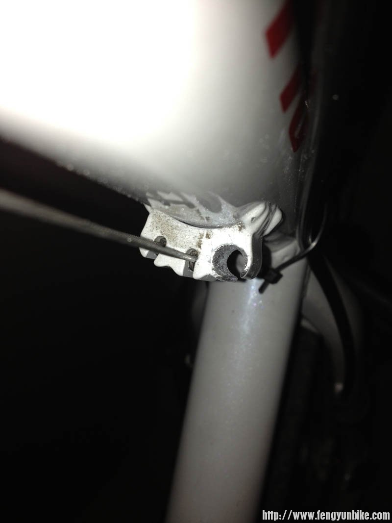

跟旁边的对比一下
跟旁边的对比一下

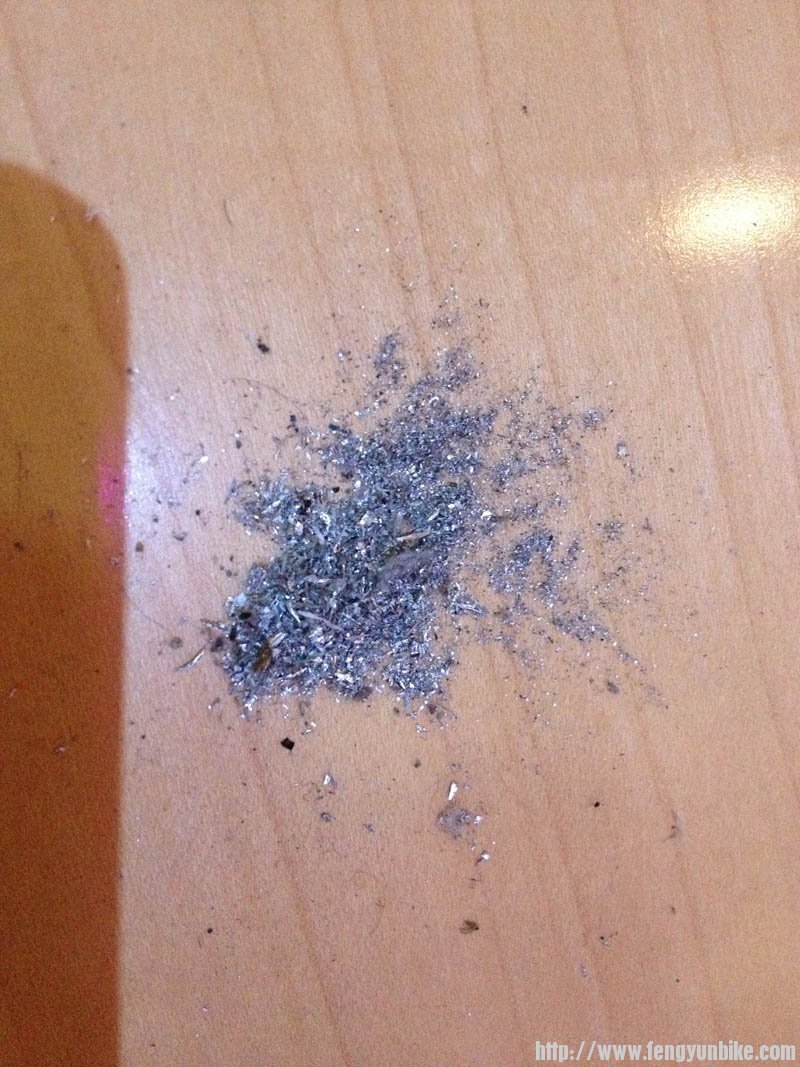

工程垃圾
工程垃圾
扩孔的工具
扩孔的工具

OK,步骤已经更新,希望能帮到以后遇到同样问题的朋友
