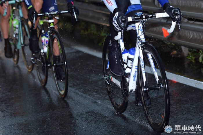

一、留意煞车块的磨耗程度
在地面湿滑的状态下,容易带起路面上的砂石,造成煞车块严重磨损,Fraser本人就曾经在一次练车期间,磨掉半个煞车块的纪录;其实,在路面情况不佳,或面对多下坡的路段,这样的案例不在少数,车手必须要在出门前预作准备,留意煞车块的磨耗程度,才不会败兴而归。
在雨势之下,煞车块的磨耗特别明显
二、煞车记得「早一秒」
在水的干扰下,公路车的制动功能影响甚巨。建议车手在过弯或减速之前,先适度的减速,清理轮圈上的砂石碎屑,只要一秒钟的时间,就能让煞车的效果好得多,让稍微重一点的按压得到效果。顺带一提,别忘了雨天的制动应以「后煞车」为重。
早一点减速,制动效果也会好得多
