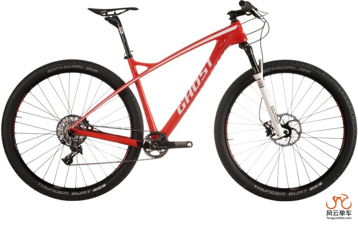

GHOST竞赛级XC坚持29er不动摇

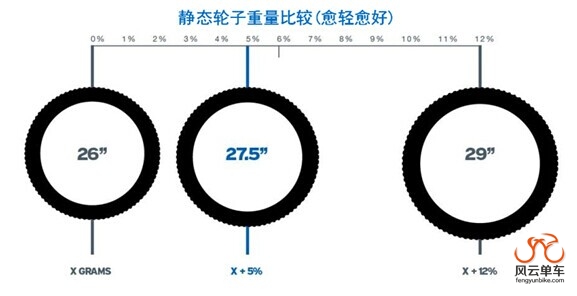

    较轻的轮子(轮组+轮胎)加速较快,也使得整车重量可以更轻, 是具有双重好处的组合。以26寸的X克开始,27.5稍增5%的重量, 而29则是增加了12%的轮组总重量, 这让您在骑行时大大增加了负担,不论是在爬坡或是加速上,27.5并不像大家所想的那么沉重。

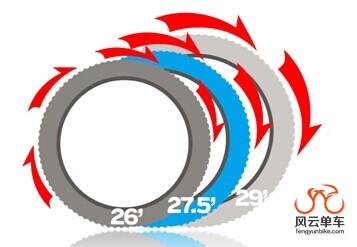

静态的重量差异是其一,而动态转动时的重量影响更是加倍。如上所述关于静态重量的部分,26寸和27.5与29寸比较起来,来得更轻,而这个差异在动态情况下效应更是巨大,深深影响了骑乘加速时的性能表现。

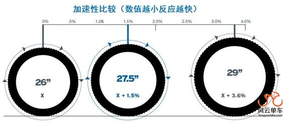

这部分是与骑乘者施力踩踏时车子的加速反应快慢有关,影响加速性的因素除了静态的整车重量有关之外,也与轮子的配重有很大的关联,重量分布离轴心越远,加速性就越差,相同静态重量相似结构编制而成的29寸轮加速性不如26寸,因为轮子越大其重量分布就越往外也越不利,所以要提升加速反应性就要尽可能地降低位于轮子外围零件的重量 (轮圈、铜头、钢丝、轮组、内胎……等), 如下图您可以了解到27.5的轮子只比26寸慢1.5%,而29寸则明显慢了3.6%。加速性比较 (数值越小反应越快)。
轮子越大,相对来说,轮轴就会越高,而越高的轮轴他的跨越性会来的更佳。在26寸的轮轴高为12.5英寸,在29的轮轴高为15英寸,但在27.5的轮轴高为13.8英寸,相比26的话,会来的比26佳,但是再怎么比稳定,29会是最好的,不过考虑到刚性、稳定度,所有的因素的结合下,27.5将会是最佳的选择。

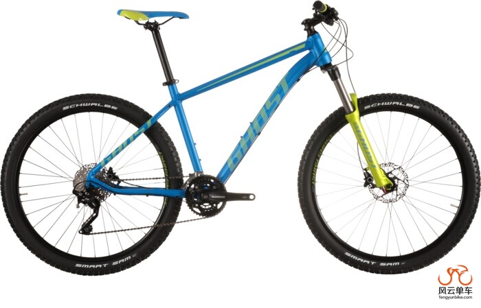

GHOST今年力推27.5,大有后来居上的意思。

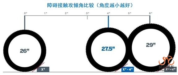

加大的轮径可以缩小轮子与障碍接触时的角度,这是正面的帮助,29寸的轮子在滚过一个6公分大的四方形障碍体时,可以比26寸的轮子在效率上高14%,相较之下,27.5寸轮子也有9.8%的提升。另一个比较方法是查看其攻角的大小,27.5角度较26小4度,29则是小了6度,角度愈小,愈容易滚过障碍,29寸当然这部份最佳,但27.5表现也很接近29,但27.5并不像29寸重量那么重。

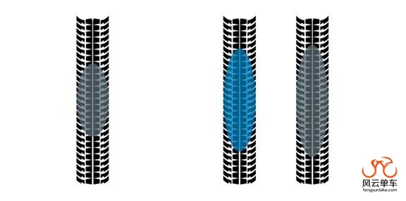

较大的轮径可造就轮胎与地面更大的接触面积,较大的轮胎接地面积可以拥有较好的抓地力,有助于提升加速效率,与刹车、过弯时的表现,而且在轮胎蛇咬机率也会大大降低。
