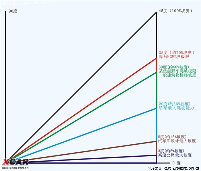

自行车最考体力和耐力是什么路况?毋庸置疑,多数人结论都是——爬坡。经常也碰到一些骑友谈论骑行道路的坡度问题。但也发现有些车友对坡度的描述和表达跟实际坡度有出入,有时也有夸大的地方。
为此专门查阅了一些资料,以期对自行车骑行坡度能有一个正确的、直观的判断,至少不会出现误差太大的错误结论。

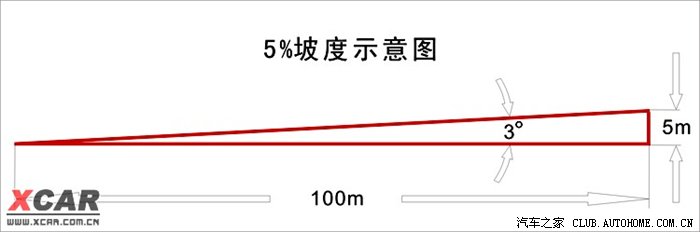

在道路工程上,坡度都用正切百分比来表示。知道了坡度的表示方法,再标上大家比较容易理解的角度值,能使大家更方便对照理解感受XX%的坡度(正切百分比)和多少角度(就是圆周为360度,直角为90度)的坡度。
下面请大家看俺搜集整理出来的示意图及文字说明:

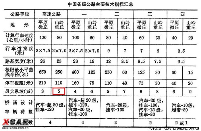

1、高速公路的坡度最大为3度,坡度再大的话,估计就高速不起来了。不排除有超过这个坡度的路段,但不可能差很多,5度已经非常惊人了。
2、车库的坡道最大为8度。肯定不能排除大于这个度数的车库坡道,因为现在不少建筑由于受到各种条件限制,不得不违反设计规范。但是能大到多少呢?15度应该很过分了吧?
3、轿车因为不越野爬山,所以设计和生产都不强求轿车的爬坡性能,一般认为,轿车的最大爬坡能力为20度就已经足够,再大的坡就不该开轿车去爬了。设想如果有一段路为20度坡,用轿车的极限能力开上去(不是远远的开足马力冲上去,而是慢慢开上去),这样有多危险!所以我们不会遇到正常修建的机动车道路有20度以上的坡。
4、一些品牌的越野车可以达到爬30度坡的能力,请记住这是指极限能力,就算有这样的能力,想开上去也是不容易的。经查阅,一般正规建筑内的楼梯,大量采用30度的坡度来修建,你可以随便找一处大楼内的楼梯看看,估摸一下这个坡度是否能把凯越开上去。
5、35度坡是悍马H2爬坡的极限,当今世界还没有哪种越野车能突破这个极限,要是谁遇到了35度坡,开的还不是悍马车,赶快掉头回去。
6、45度坡用百分比来表示是100%,也就是百分之一百的坡度。用这种坡度来修建楼梯都怪吓人的,大概只有风景名胜区才有这样的梯道。没有人会修建这样的机动车道,也不会有人看见这样的车道,因为能开上这种坡的车不存在(山地运动车、履带车、月球车、火星车除外,因为它们不需要修建道路)。
