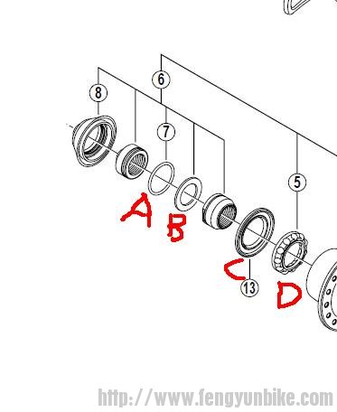

如题,缺了四个件,现在我把前花鼓的拆下来换在后面了。
求图中标记四个物件(不含珠子)

AB垫圈的作用是调间隙和防缓,可以到五金店看能不能配到相应规格的
D是滚珠花篮,如果没有可以直接上散珠,比带花篮多一颗珠子
C主要是防尘防水,丢了花鼓也能使用,只是防尘防水只靠最外面的黑圈,效果差些。
多谢大车指点,,,下午吧前轮拆了看看另外一侧,然后按照样子去五金店试试运气  详情 回复 发表于 2013-10-10 13:37

 楼主| 发表于 2013-10-10 13:37:49 | 显示全部楼层
D是滚珠花篮,如果没有可以直接上散珠, ...
