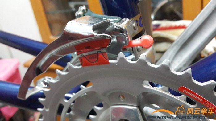

轮组有了,该牙盘了。8速牙盘看了一圈,符合性价比的跟内什么是的,得直奔幼儿园。为了价格,往低一级的看吧,不过,第一级的配8速也没啥问题。还是相中了SHIMANO的物件,M330,7速,42-32-22的齿数,外观贼亮贼亮的很是讨人喜欢。就是它了,银色的百搭,跟轴也配。齿数也可以,本身这车就不是飙车的干活。60元,得着了。
飞轮同样是SHIMANO HG31-8,镂空11-32齿,链条53,又花去64.9元。
原车架带的前变是个另类物,配不了这牙盘,为了对应,花钱又买了个前变,M330,20元。有没有啊,20元。
RMB462.9

    后拨,是个难选的。一是得合规格,二是价格,三是外观,纠结,纠结,XX,上学时都没这么动过脑子。最终,功夫不负独眼人,碰到了MC12,也就是SH当年的娱乐级的顶级,ALIVIO。银色的外壳还真不好找。价格自然继续美好,65元收获。
V刹,选的大众化的SH 420,黑色还便宜些。本想上个无标水的,但刹车还是用个踏实点的吧。
又花了65元。
    把组因为前叉头管是25.4规格的,上了套无标银色一字把+把立+头管转换管。一共40元。便宜的都不敢用了,怕是铁皮做的,一握,成弯把了。买的时候当着老板这使劲掰,老板也看出来了,你掰坏了算我的。有他这话我就更放心了,玩了命了的试,争取把近期久坐耽误的活动量补上。掰了20多分钟没啥结果,看来是不错,得买了吧。还鸡贼盯着老板,拍包装时给掉了包。
RMB 632.9
