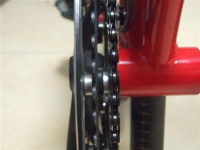

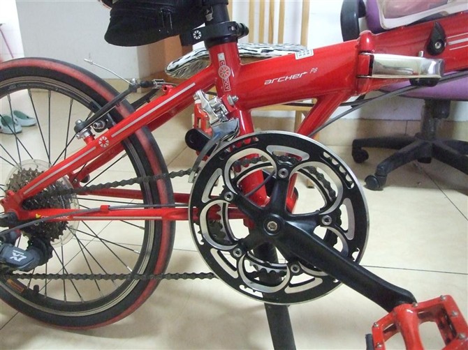

周六在西三旗跑了一大圈,转了一上午,都没有买了,最后在淘宝上10分钟搞定!
1.5一个,买了10个,5mm的垫片

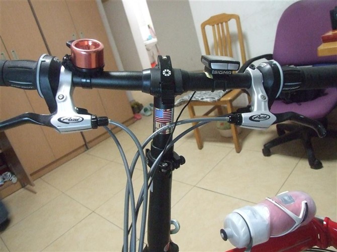

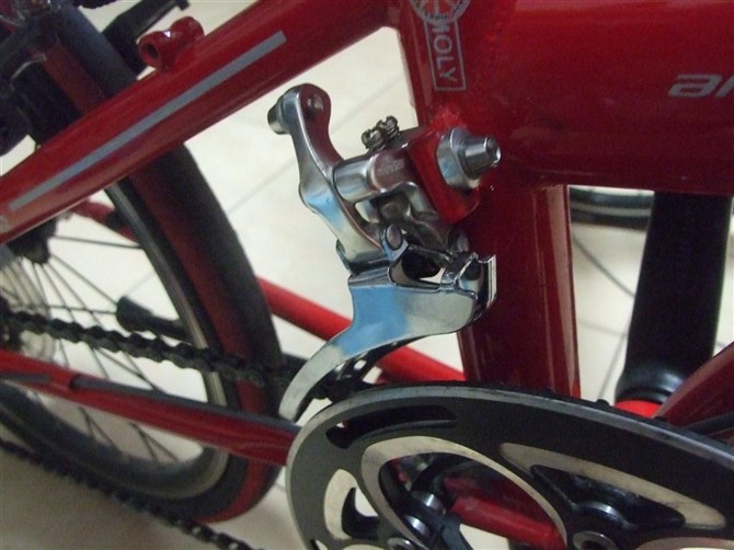

周末把前拨,转把,都装上了,今天垫片到了,装上后,明天就要给大家看了
1.5一个,买 ...
哈哈,还是不错,买到了就好,希望早点看到你的作业哦
多加一个垫片后,小盘带小飞非常好,一点也不磨 非常感谢  详情 回复 发表于 2012-11-13 08:50

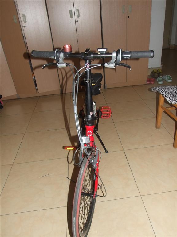

小盘带小飞时磨链条的问题已经完全解决了,转把、前拨、管线、导轮也都装好,只差最后一步上变速线,就完美地改装成功啦!!!
小女子能力还是有限的,管线太长需要剪掉一些,才能连上变速线,还是要请朋友帮忙了!!!
解决表速线的问题有两个方法: 1.找一把结实一点的剪子,找一个握力强一点的家人,使劲剪啊剪的,肯定能剪断的,我这细胳膊细腿都能搞定,没理由别人不行; 2.你量好长度,做个标记,随便去个自行车店,他们有专业的  详情 回复 发表于 2012-11-13 11:49
