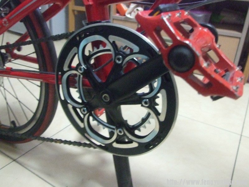

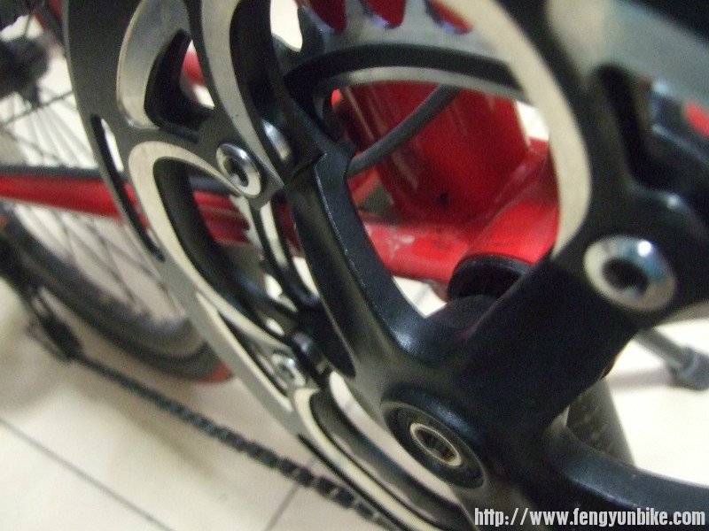

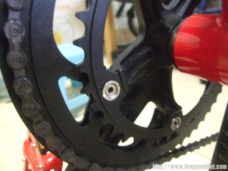

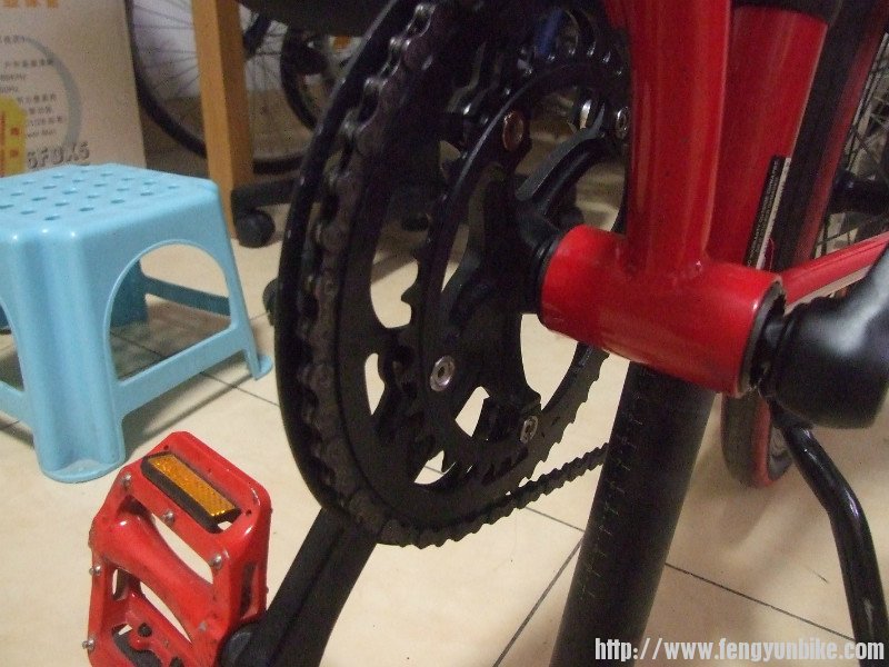

39T小盘一个,加长顶5个,6角扳手一把,成功地把我的小轮P8改装成手动P18,不足之处小盘带小飞有磨链条情况!总体感觉很棒!后续再加上转把前拨,就大功告成啦!!!
我是新手具体步骤就不多多废话啦,也就小小的拿来炫耀一下我的手动P18,分享一下我兴奋的心情!
首先把护盘、大盘拆下来,把小盘加上,起初直接把小盘放到大盘内侧,加垫片加小盘,固定,但是完全行不通,整个牙盘与车架卡着不能转动。心里一紧张,难着我的P8真的加不了小盘吗?我的P8可是最新款的?别人的P8都可以为什么我的不可以???一连串的问号在头顶打转。
因为之前自己不敢动手,请别人帮加过一次小盘,与车架卡着,结论是要加小盘只能再换长一点的中轴,所以暂时放弃了加小盘。后来看到好多论坛好多车友都成功改装了P8,于是我读了很多贴子,查看很多结节,请教很多车友,提过很多问题,最终找到了解决问题的方式--------
把小盘放在原来大盘的位置,把大盘放在护盘的位置,在大盘和护之间加垫片,固定就OK啦!!!
其实就是这么简单,哈哈哈~~~~
当你做时真得觉得就是那么简单!!!
