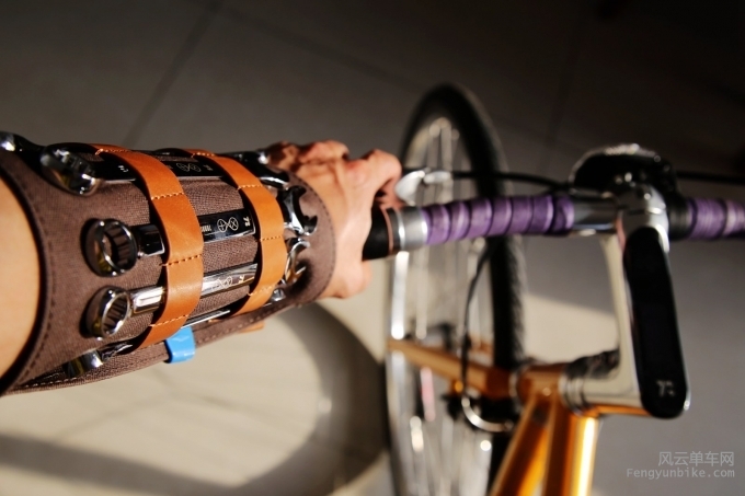

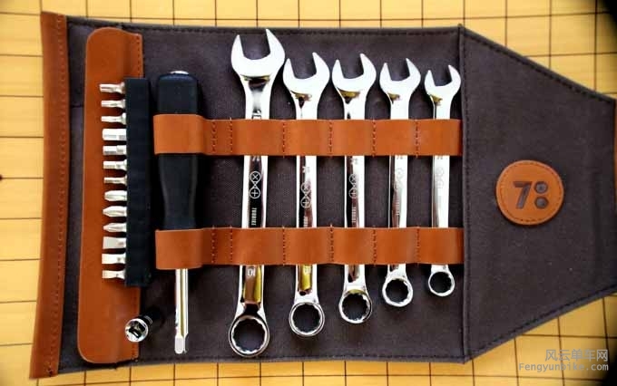

给爱车做体检,自然是少不了这套高颜值的700Bike工具包啦!

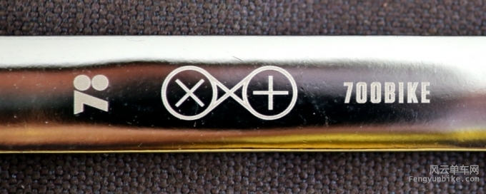

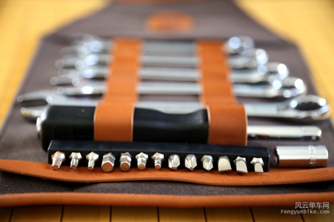

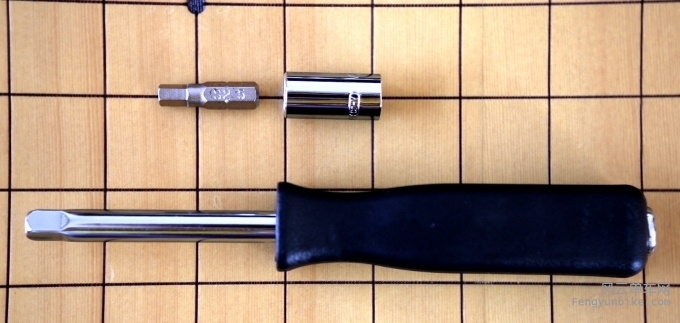

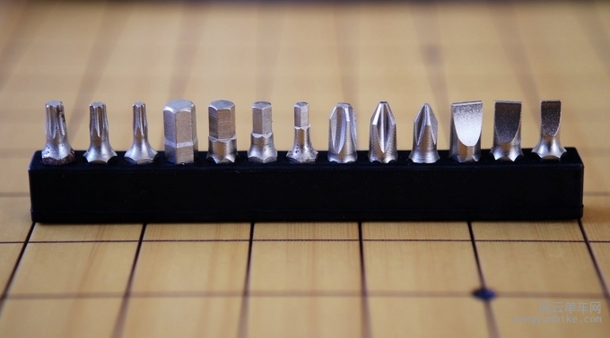

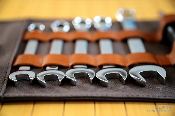

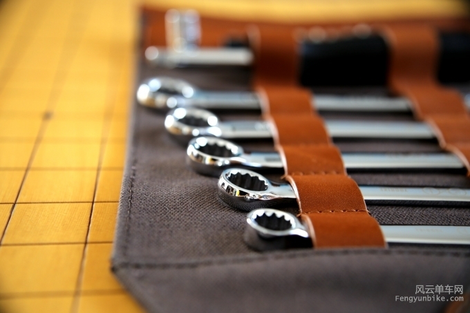

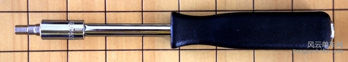

高品质的帆布,配上厚实真皮制作开的工具包,内含10,11,12,13,15五把双头的开口梅花呆扳手,以及一把配4种类型各3种规格的12功能起子,基本上包含了生活中方方面面各种场合下的需求。

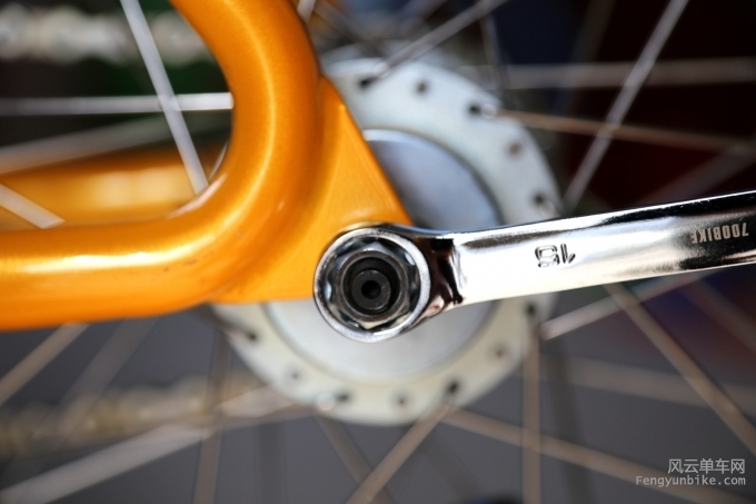

1.前后轮轴检查

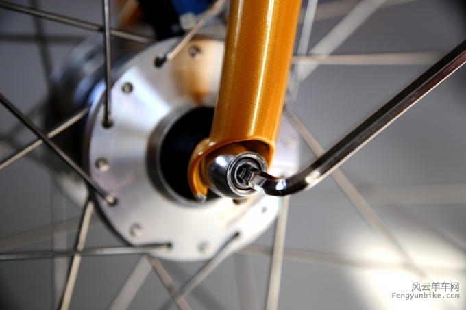

前后轮的螺丝是否松动直接影响到骑行的安全,所以放到第一个检查。

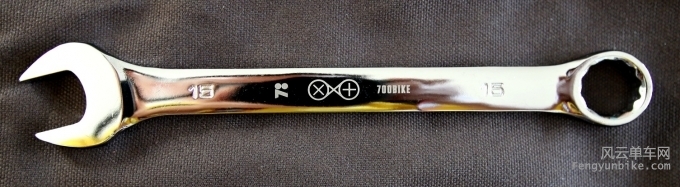

用工具包里的15#扳手,套进后轴螺帽,按顺时针方向用力,如果能拧动,说明螺帽松了,拧紧后检查另外一侧的螺帽,同样的方法拧紧。
前轮是内六角,所以用随车工具中的内六角扳手来紧:

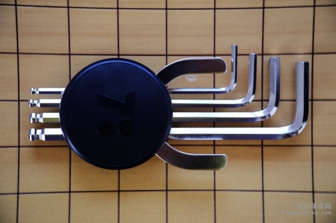

内六角扳手由小到大分别编为1,2,3,4号,这里我们用到的是4号扳手:

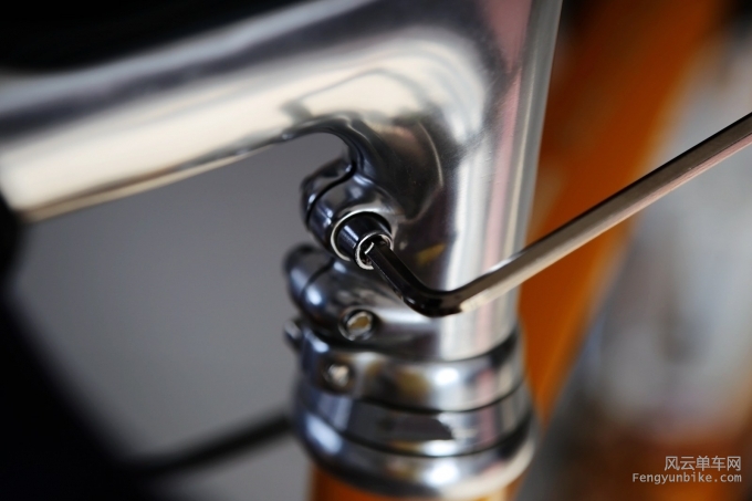

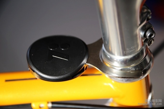

使用自带工具里最大的开口呆扳手,顺时针方向拧紧竖管螺母。
再检查立把的螺丝松紧,这里我们用到3号内六角扳手:
然后用同样的3#内六角扳手调整横把螺丝的松紧。

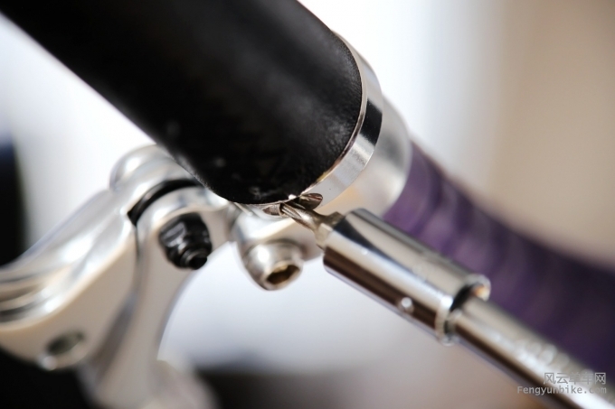

用工具包里的梅花六角披头调整手把的松紧:
两个把手各2个螺丝,一共4个螺丝,都需要拧紧了。

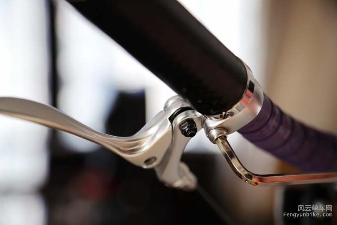

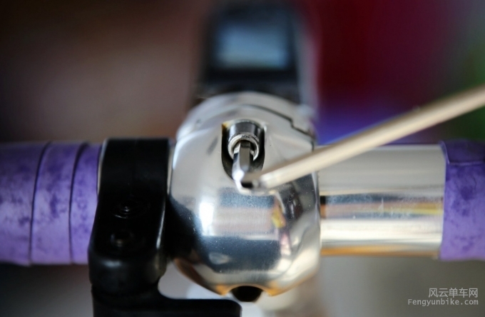

3.刹车把螺丝的检查。
用2号内六角扳手涨紧刹把螺丝。

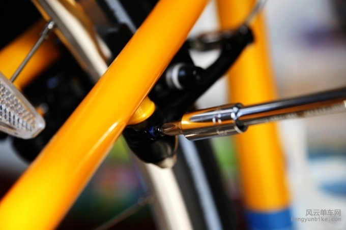

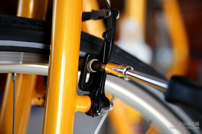

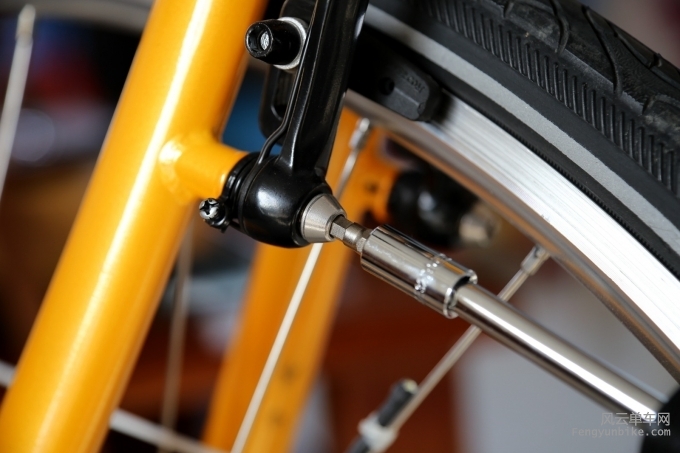

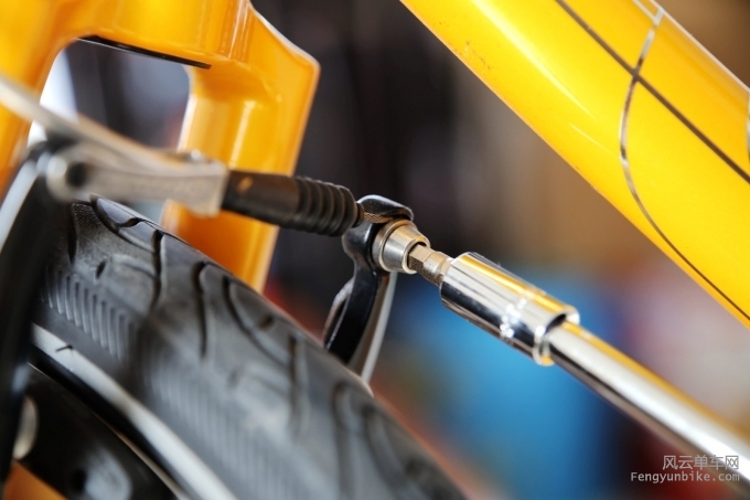

4.前后刹车螺丝松紧检查:
刹车是安全的最后一道保障,一点都不能含糊。
刹车上一共有5个螺丝,分别用到内六角和十字披头。
先检查刹皮和刹钳之间的螺丝松紧。
检查刹钳和前叉直接螺丝的松紧
刹车钢丝和刹钳锁紧螺丝的松紧
刹钳2侧有个小螺丝,是调整刹皮和轮圈间距用的,需要用十字螺丝批子,这个不要拧紧,稍微调整就可以了。

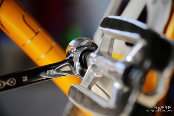

用15#开口呆扳手涨紧脚踏螺丝,这里要注意的是:左侧脚踏拧紧是顺时针,右侧脚踏拧紧是逆时针,不要弄错噢!

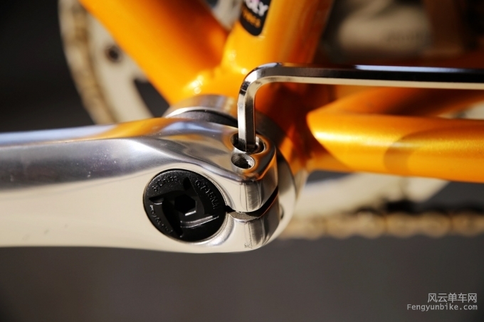

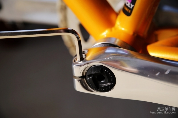

用3号内六角扳手拧紧脚踏曲臂上的螺丝,正反面一共2个,都要拧紧。

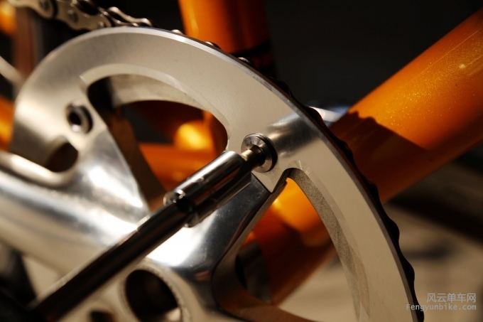

6.牙盘螺丝的检查

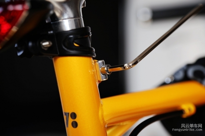

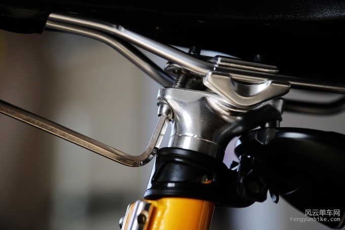

7.坐垫及坐垫立管螺丝的检查
坐垫下方前后各有一个螺丝,用2号内六角扳手可以调整坐垫的角度,以贴合诸位的屁股。
涨紧坐垫立管螺丝,避免坐垫左右摇摆。

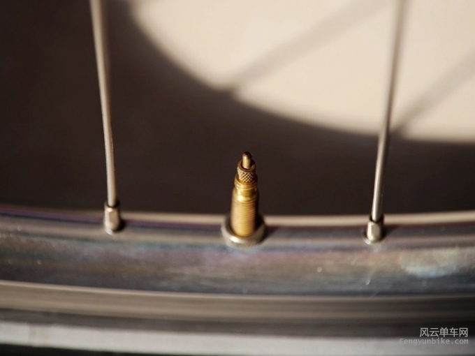

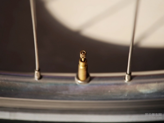

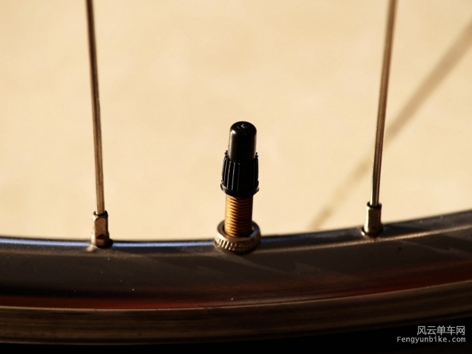

8.胎压检查和打气方法

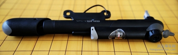

大家最好买那种带软管的打气筒,这种打气筒打气的时候容易把气嘴给折断。

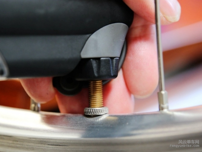

拧下气嘴帽后,露出气门芯。
将气门芯顶部螺母松开
将打气筒按在气门芯上,锁紧后开始打气。
这种气筒打气的时候特别累,要用手扶着气嘴,轮胎还会动,得把轮胎靠在墙上或者桌腿上,打球的时候让气门芯不要受力才能打好,所以不建议大家买这样的气筒,还是买那种带软管的吧。

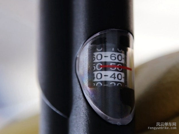

我觉得打到50气压就足够了,再打下去又费力,对骑行速度也没什么太大的帮助,况且太硬的轮胎减震差。
装好气门芯帽。

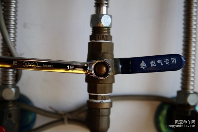

不过还没完,工具包的应用范围远远不止于此,比如:
修煤气阀门

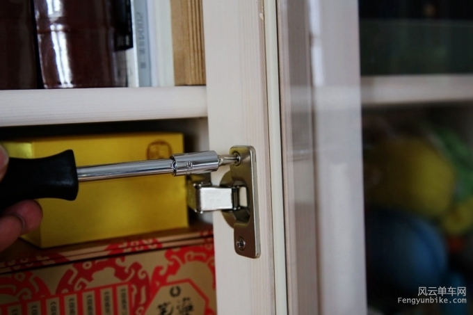

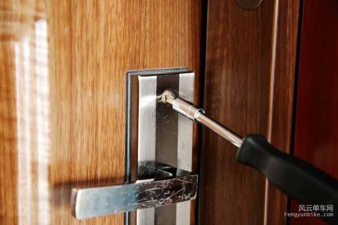

修门锁
修书柜

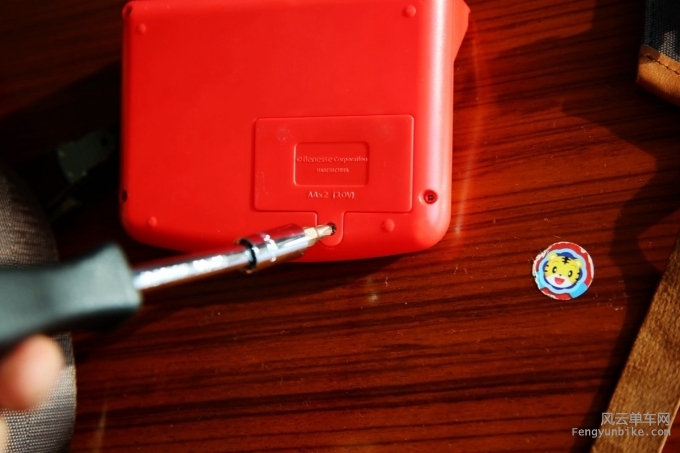

孩子玩具换电池
等等等等等等……
总结:该套工具做工精细,应用广泛,占用地方小,作为700系列的配套产品,值得大家拥有。

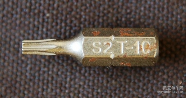

不足:12个可更换披头有生锈的痕迹,这个需要改善,不然对不起这个售价啊,哈哈!
