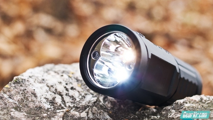

我是户外控,也是摄影爱好者,当我在《中国摄影报》看到IMALENT新品触控可调色温的 SA04相关报道时,就决定一定要败一只回来。手电产品我使用的很多了,可调色温的还第一次见到,无论是日常使用,还是当做摄影补光灯,可调节灯光的颜色都会非常便利。

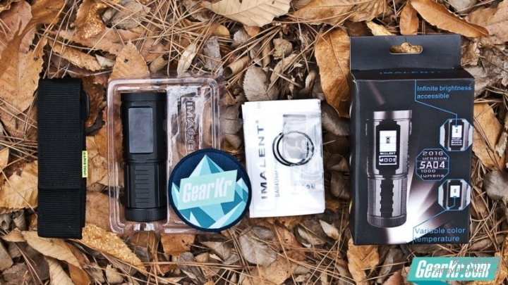

打开包装,我们就可以看到SA04以及附送的配件,防水O型圈、手电套等

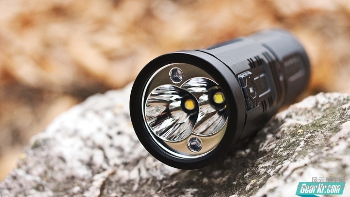

SA04采用了4节AA电池供电,全长11.9cm,放在手掌尺寸刚好
其直径4.3cm,环握在手不会显得太粗

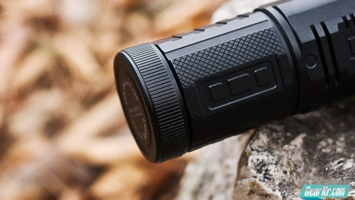

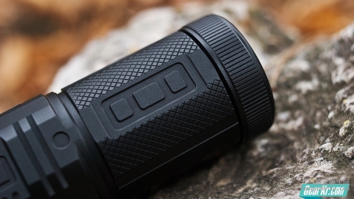

筒身表面经过军规三级氧化处理,四周随处可见矩形凹凸设计,在减低了手电自重的同时,防滑效果也非常不错
灯头玻璃则为双面增透镀膜钢化玻璃,在兼顾耐磨、防爆裂的同时最大限度减少光线在灯杯里的折返射,提高透光性能。

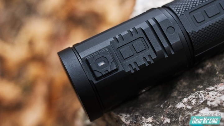

SA04的另一大亮点是其与众不同的操作方式,全手电设计了2个触摸式开关和一个触控液晶屏来开启、关闭和调节各种功能。
在筒身的两侧各设计有带有LED显示的触控开关,一个负责手电的开启与关闭,另一个爆闪及SOS功能的调出。这2个开关极为灵敏,并且每次触控操作成功后,开关中间的LED都会以绿色灯光作为反馈提示。

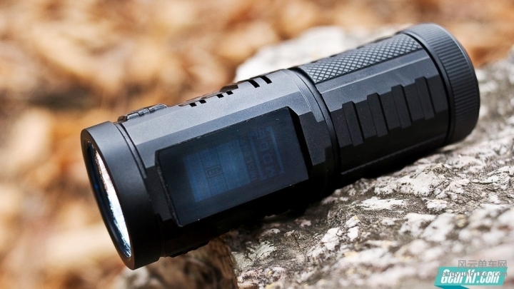

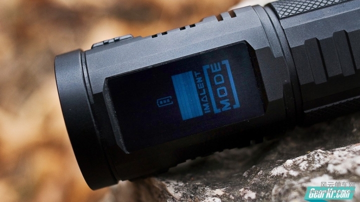

在2侧的触控开关中间则是多功能液晶显示屏,这里不光可以实时显示手电当前的亮度百分比,还能显示电池电量信息。最下方的MODE则为调出红、蓝、绿三色彩灯的触控开关位置。

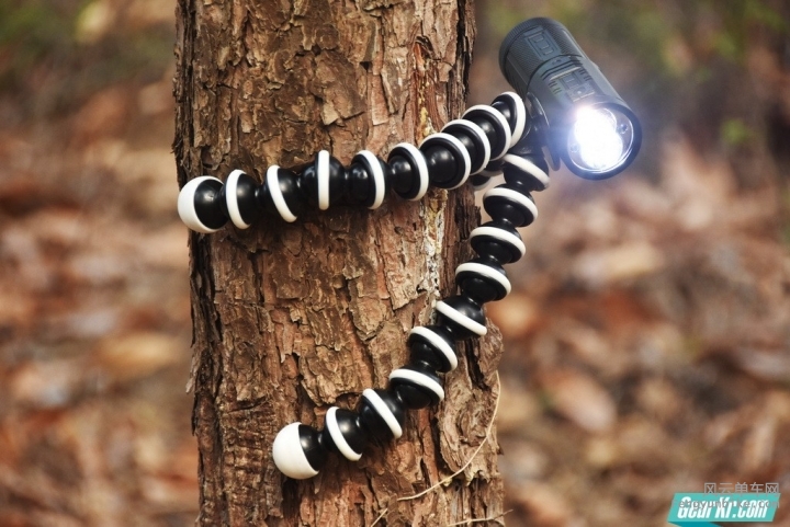

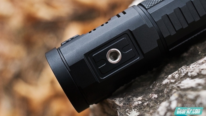

在液晶屏背面,设计有国际标准的1/4英寸螺纹接口。
这使得SA04可以接驳很多例如三脚架、八爪鱼便携脚架等设备,使无论户外还是摄影补光都能提供各种角度的照明效果。

尾盖外圈同样设有滚花处理
整个底部宽大平整,支持倒立功能。底部激光蚀刻的公司网站,以及品牌信息。值得注意的是尾盖及筒身上没有设置手绳孔。

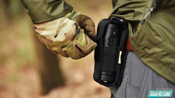

不过好在标配里附送的有手电套,并且支持MOLLE系统,可以把它挂在腰间,或者装载在包具上。

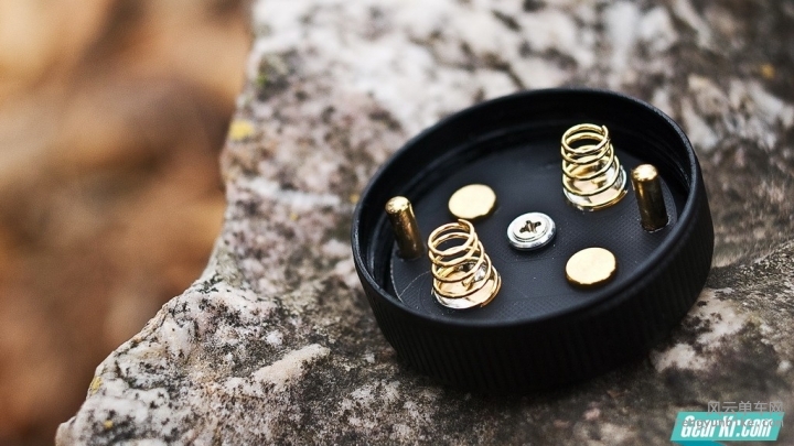

拧开尾盖,可以看见镀金正、负极触点及限位杆,在旋紧筒身时,限位杆插入电池仓里相对应的限位槽,可以保证所有触点都能正确接触

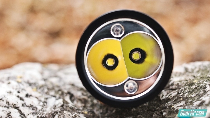

当手电打开时,通过多功能液晶屏进行调节亮度操作,这时在轻触右侧的触摸开关,屏幕上的“MODE”字体消失,现在再次进行类似调节亮度的上下滑动操作就是调整色温模式。两颗不同类型的LED随着操作,功率有增有减,来实现色温的调节。
通过下面这张图能够明显看出两颗LED所发出的不同色温的光线。
SA04操作非常简单,单击手电右侧的触控开关手电就即时打开,此时多功能触控液晶屏开始工作,上面显示着电量信息,当前功率等。通过触摸滑动屏幕上方,手电的功率随之增加,灯头越来越亮。

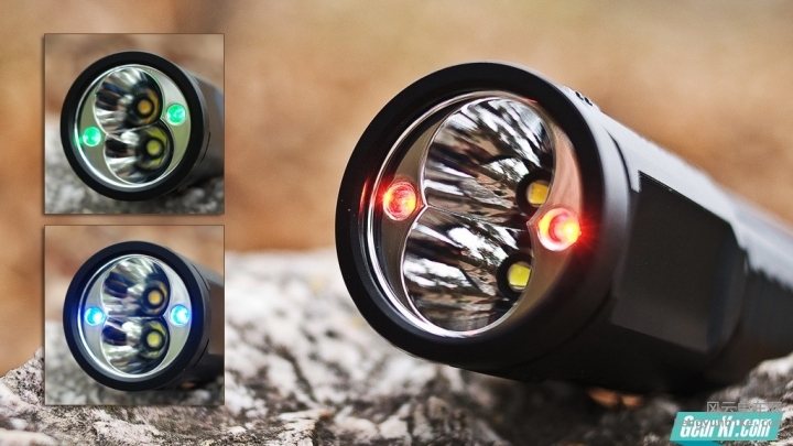

而此时轻触“MODE”处则能够调出灯杯两侧的三色LED彩灯,依次在红、绿、蓝、红蓝警示爆闪及白光中循环

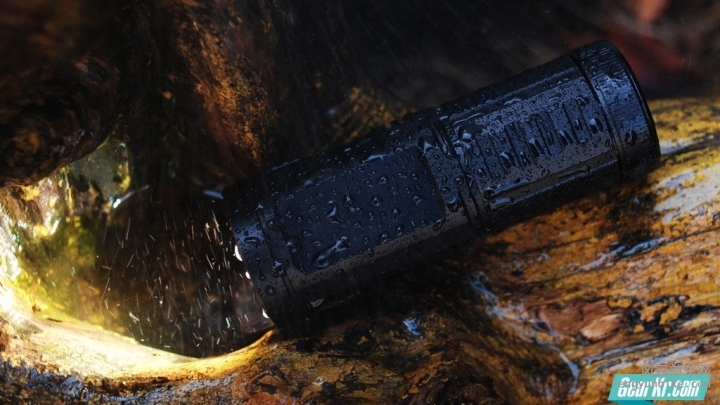

对于经常户外活动的我来说,电子产品的防水一直是我十分在意的性能指标。传统模式的手电机械开关也好,电子开关也好我都非常熟悉,而触控的SA04我还是第一次接触。能否也像其他手电一样拥有完美的防水设计是我比较担心的事情。

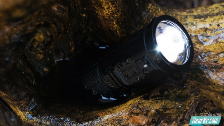

模拟了暴雨环境,又把手电灯头放入水中,可以看见,触控开关在与水接触时是自动亮起的,此时再操作的话不是十分灵敏。
筒身的尾部电池仓浸泡在水里,手电还是能正常工作的,经过测试,其标称的IPX8级防水还是靠谱的。

在日常放在手电套里时,由于我习惯于拿着灯头往下塞,所以经常碰到触控的开关按钮,这时手电就被打开了。好在SA04设计有非常方便的锁定方式,右侧的开关按钮快速点击2次,此时里面内置的绿色LED快速闪烁5次则表示开关已被锁定,此时再单击开关,手电不会被打开,内置的LED也会闪烁提示用户按钮被锁定。而解锁的方式也是快速单击2次即可,非常方便。
