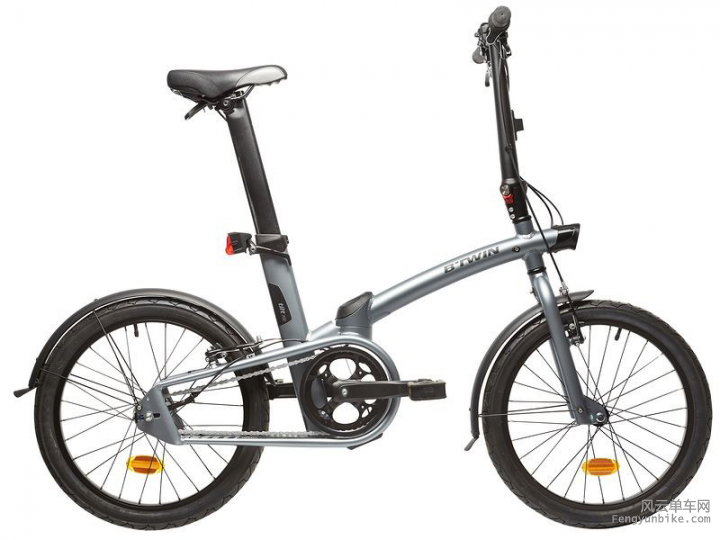

椭圆形或泪珠形界面的车架立管非常适于小轮折叠车,因其长度的特殊性。例子可以参见迪卡侬最新推出的车型。
▲迪卡侬Tilt700
▲迪卡侬Tilt700座管

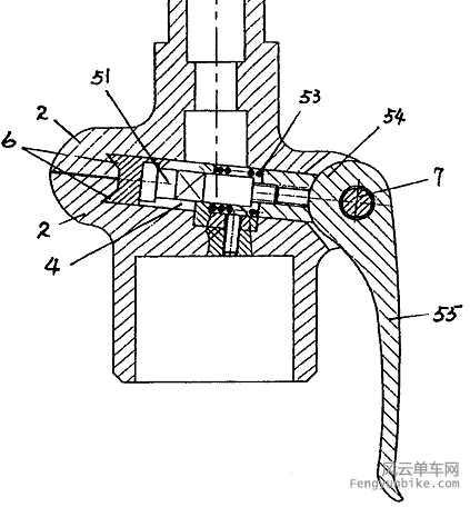

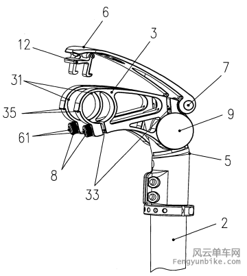

最常见的车把立管设计是有一个底座(与前叉管连接),拆除插销时,可以围绕轴线 以约45°的角度按照车架平面折叠,使得折叠后的车把位于前轮旁边。这一点最早由大行在80年代早期获得专利,之后授权给了一些折叠自行车制造商。90年代初期专利失效,该设计迅速替代其他大部分设计,几乎成为行业“标准”,只有一小部分改变(插销部分有改变)。

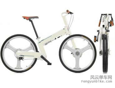

也有例外。车把向下和/或向后(严格要求)左右折叠是因为几何原因。例如,早期的Brompton和 IF Mode。

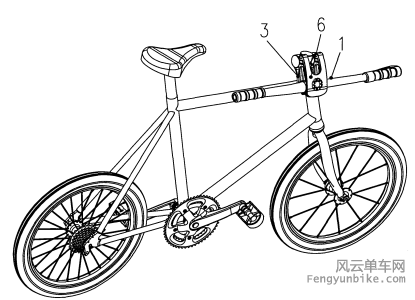

车把调整符合骑乘者的人体工程学并能满足不同的骑乘者使用。关于车把调整高度的专利(大行,20世纪80年代早期,美国专利号4422663),刹车拉杆角度的专利(大行,21世纪初期,中国专利号01271320.1)以及车把长度的专利((2015,中国专利号201420107275.0)都使得折叠自行车更加符合人体工程学。(大行20世纪80年代,21世纪初期,2014;现如今的大部分折叠自行车都有一定程度的折叠)
▲大行2014折叠车把专利
▲大行2014年的车把

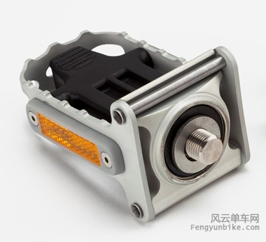

Brompton独特的折叠脚踏设计,使用单个大一点的轴承,似乎可以通过要求的测试。其折叠后能够比大部分其他脚踏小大约3厘米(!)。因为成本较高,这种脚踏并未在业内广为采用,廉价的复制品又未能获得商业上的成功。但是,脚踏使用中的有效面积相对较小,从曲柄向外位移了几乎有一英寸,导致了人体工程学方面的问题。此外,固有轴承的过度使用,使脚踏在正常使用中变得有少许松弛,但松弛度不断增加。这三个缺陷之后被大行的“Broped”所解决。
