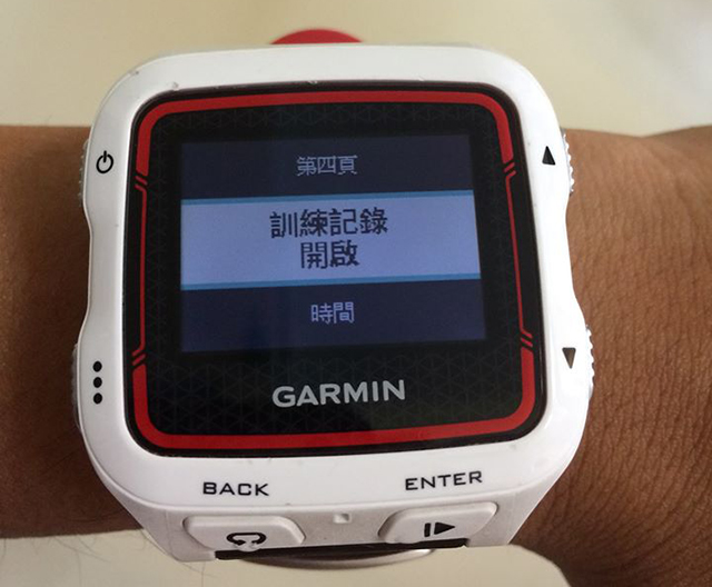

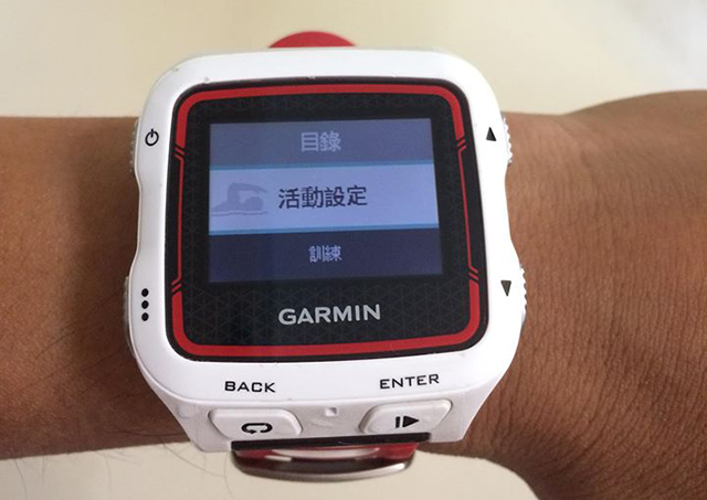

[size=1.14286em]→所以,请进入『活动设定』里的『训练页面』,开启『训练记录』功能。
[size=1.14286em]
[size=1.14286em]活动设定
[size=1.14286em]

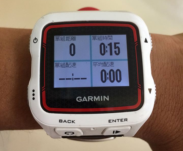

[size=1.14286em]接下来就正常使用游泳功能,按下ENTER键后,开始训练…..(我想这每人都会吧?) 下图是我常用的页面模式,左上至右下分别是单组距离、单组时间、单组配速与平均配速。

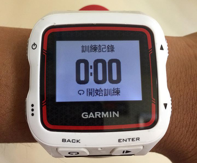

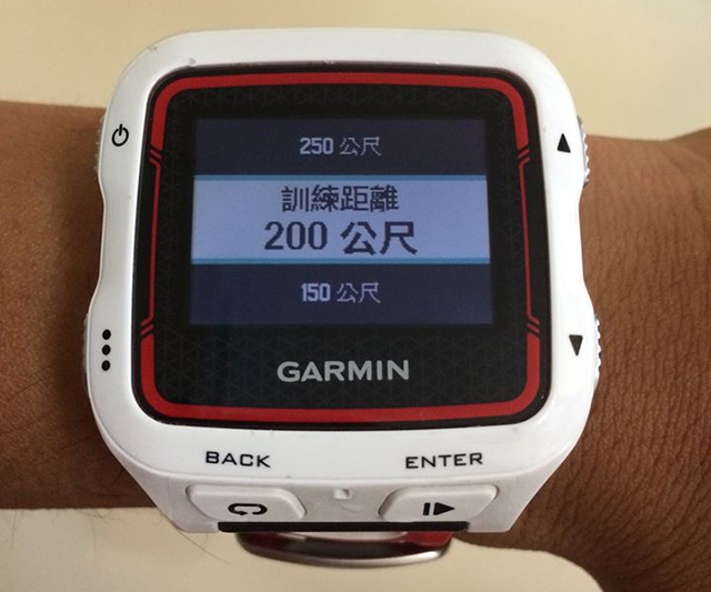

[size=1.14286em]当暖身或主课表结束后,要开始练习打水或姿势分解的动作时。请按『下』键,进入『训练记录』页面,按下『Back』键开始时间记录,记住,这边只会记你按下表后的时间(就是个码表功能而已,别想得太复杂)。
[size=1.14286em]
[size=1.14286em]当完成了技巧或姿势分解动作训练,例如打水200m结束后,再按一次『Back』键。
[size=1.14286em]这时表会问你,请问先生您刚游了多少距离呀?用上下键来选取刚刚的记录,选好后再按一次『Enter』键,就记录到本日的课表里了。

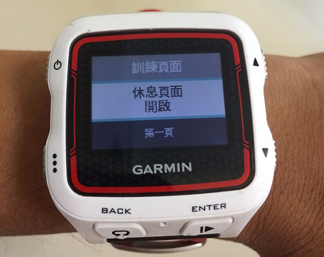

[size=1.14286em]来来来~~请进入『活动设定』里的『训练页面』,开启『休息页面』功能。

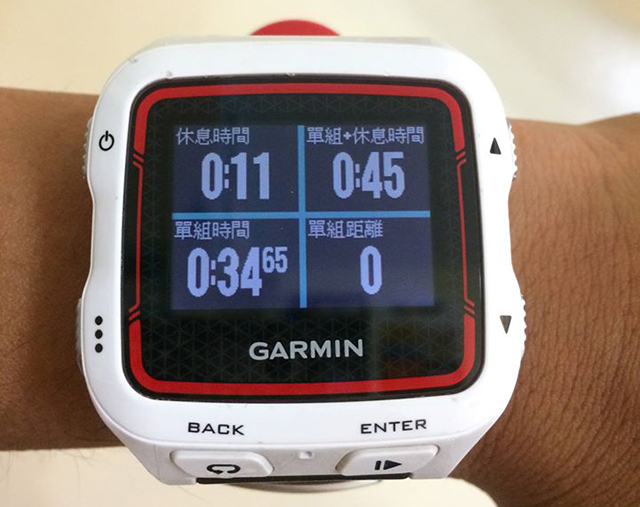

[size=1.14286em]OK,继续上述的模式,游完热身了,也游完技巧的训练后,假设你要执行5组50m间歇,每组休20秒的模式,该怎么做?
[size=1.14286em]这时,我会先按一次『Back』键(画面会反黑),这目的是先休息一下,当身心灵都准备好之后,再按一次『Back』键就开始进行记录了,当死命的往前冲刺结束后,快速再按一次『Back』键(画面会反黑),这时我原本的页面设定(由左上至右下是单组距离、单组时间、单组配速与平均配速) ,会变成休息时间、单组+休息时间、单组时间、单组距离(这边是示范,不然应该会是50m),请见下图。
[size=1.14286em]这时我不再需要存档一次,我只要盯着休息时间的秒数即可,当休息时间到了我设定的20秒组休时间时,再按一次『Back』键,会立即再开始记录,直到游完这一趟50m后,再按一次『Back』键便已自动储存起来了。
