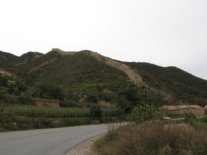

高崖口险峻的下坡路
通向横岭的路

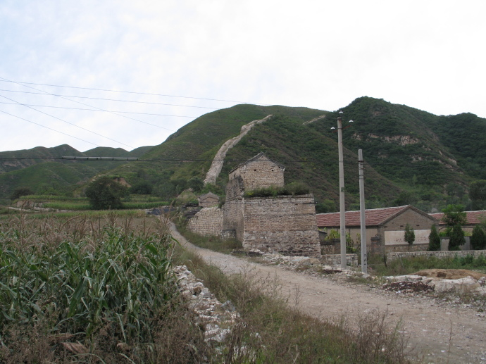

河北省怀来县古镇边城
著名的横岭长城遗址

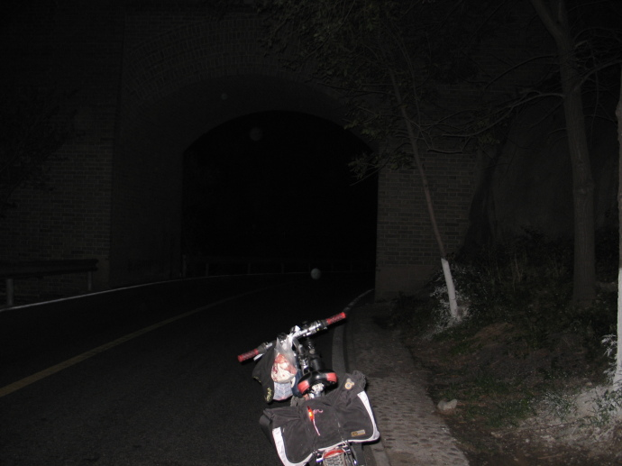

返回时独自夜闯八达岭
过北门锁錀
