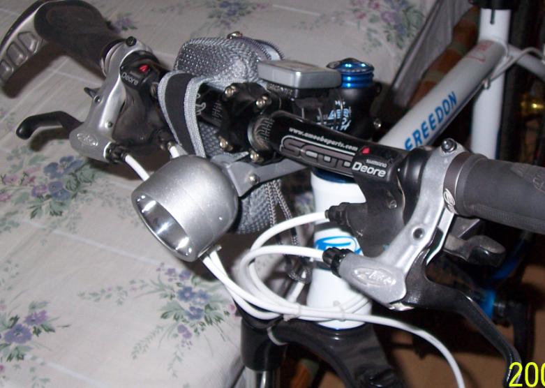

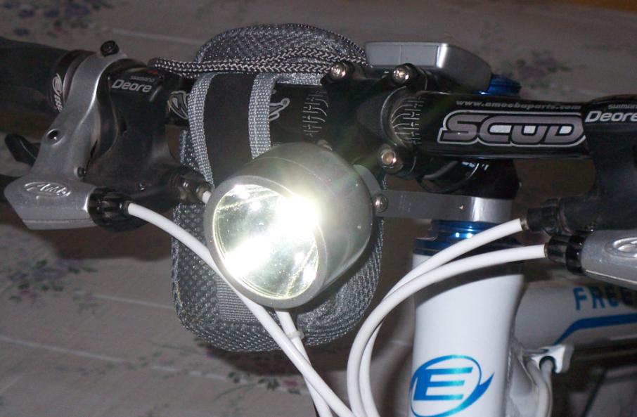

猫的车灯一代试制成功,不确定还有没有二代...............
先上图

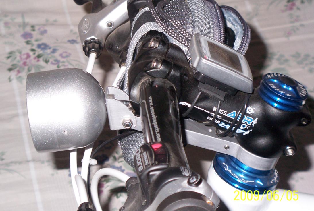

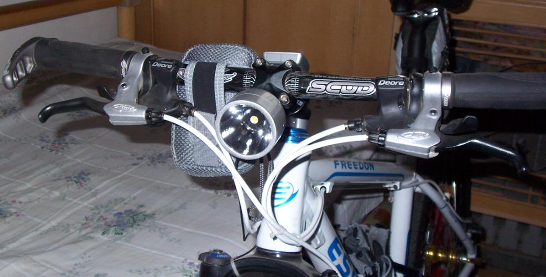

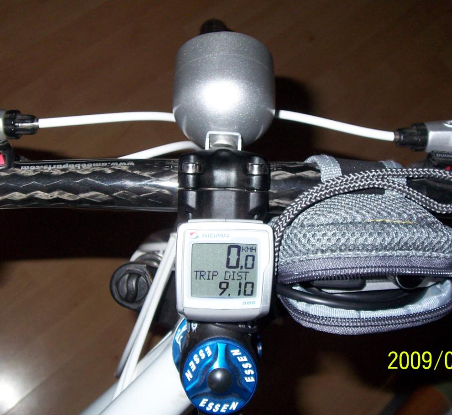

灯头装在了把立的前下方居中,这样灯光就不会偏一边了,电池放在了右边的那个包里。

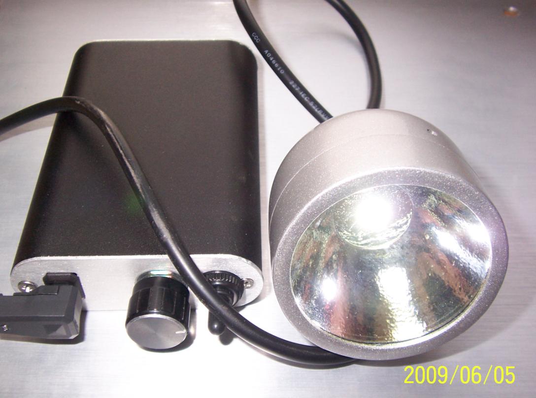

两个主要的部分:电池和驱动的盒子与灯头

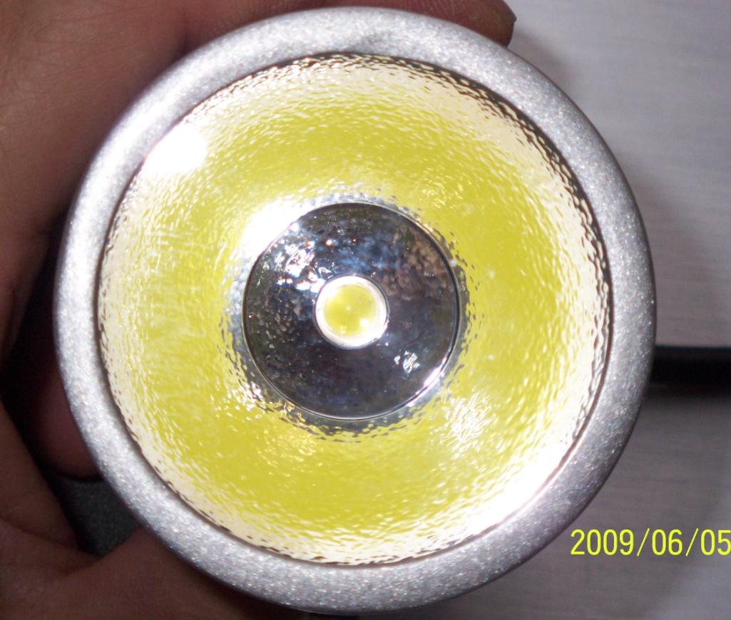

铝的灯头和光杯与这颗国产的5W LED还挺般配,据说亮度是280lm,反正是挺亮的。

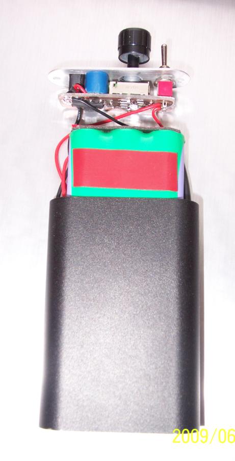

三节18650串联带保护板,盒子下面有充电的插孔,上面的是LED的驱动板。

电池搁哪了?

 楼主| 发表于 2009-6-5 21:28:06 | 显示全部楼层
豪客请看字 别只看图
电池先方那儿,考虑挪到车架的某处,不喜欢车把上东西太多。

 楼主| 发表于 2009-6-7 23:24:29 | 显示全部楼层
原帖由 麻小儿 于 2009-6-7 16:59 发表
能不能批量哈,预定昂。猫很牛
要批量难啊,好多零件都得定做,至少也得50-100件,这么小的量价格也会很高。
做这个灯一共花了600多块  ,其中有价值200多的的零件没用上(做错+买错+多买+折腾坏的)
反正批量的价格会比较高。
