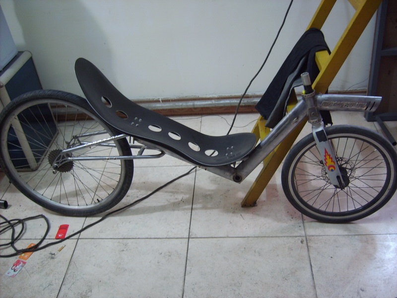

去应力退火,俗称回火,这的确是钢材的一种工艺,我现在用的这种4130铬钼钢,是自行车专用钢管,经过几次抽出来的,先前跟厂家咨询过,钢管出厂前已经经过回火处理,在保持刚性不变的情况下,增加了一定的韧性,我跟业内人士咨询过,焊口不需另处理,自然时效即可。
多谢巴顿提醒。

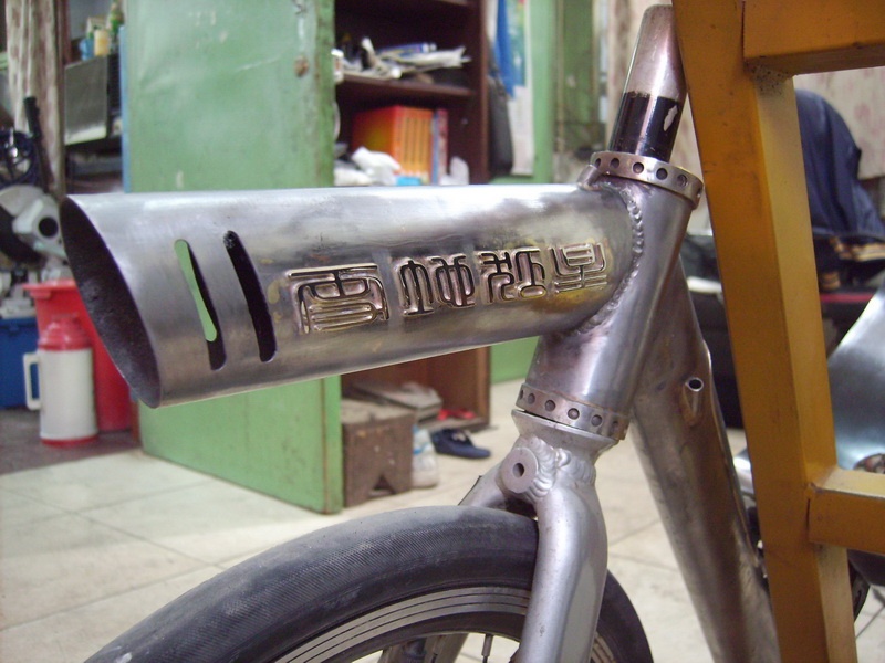

 楼主| 发表于 2009-11-16 15:12:04 | 显示全部楼层

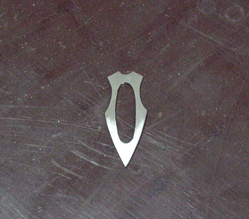

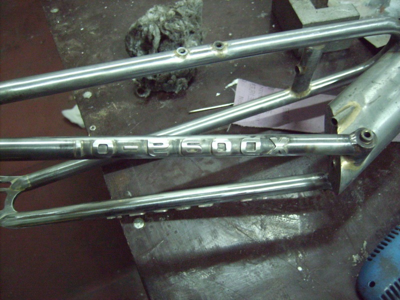

“雪地孤星”这几个字开始做的不好,字体偏大,而且焊接的不利落,于是重新弄,又给车子加了一个编号,之后把所有浮雕字体完全打磨成镜面效果,图片里的效果并不理想,现实中的要好看的多,以后周围配上带色烤漆,有个对比,效果就完全出来了。
车架基本告一个段落,暂且装一个前插和前后轮看看感觉对不对,座椅还需要再调整一下。

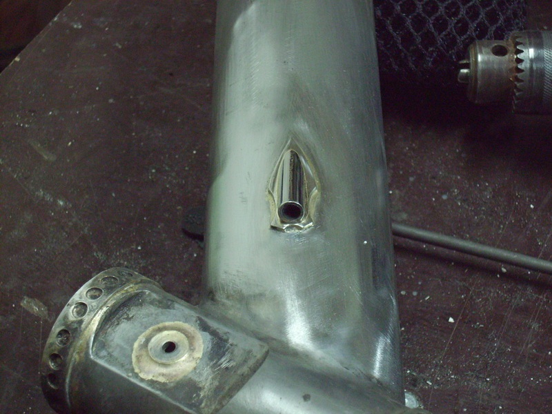

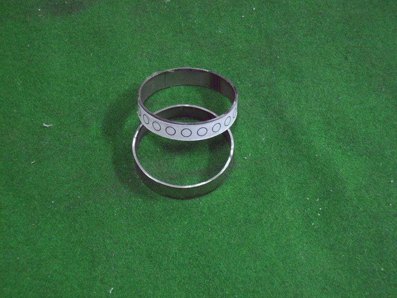

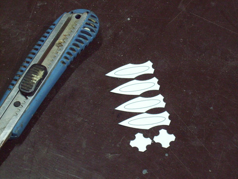

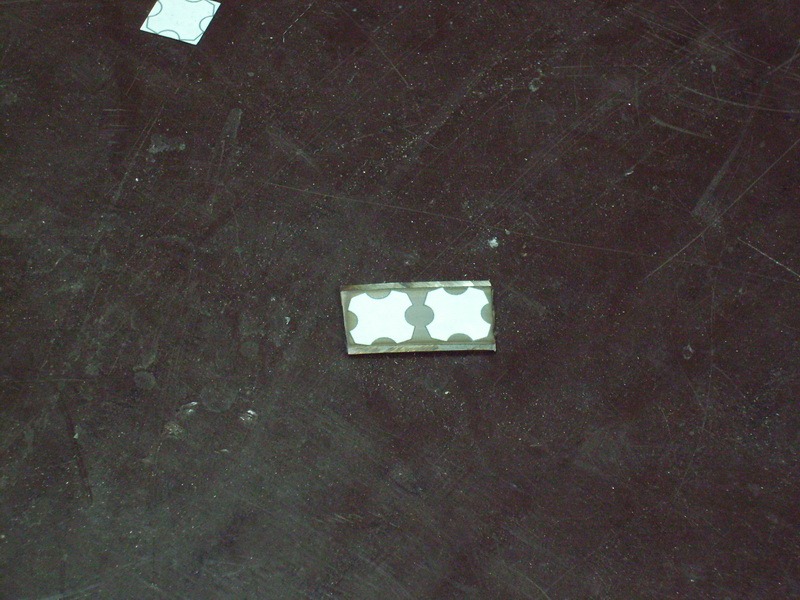

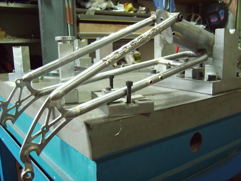

 楼主| 发表于 2009-12-23 22:37:05 | 显示全部楼层

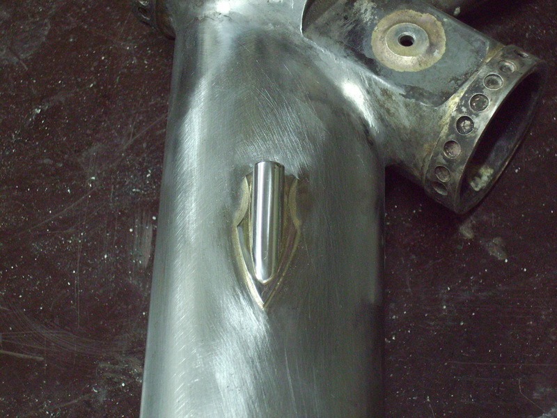

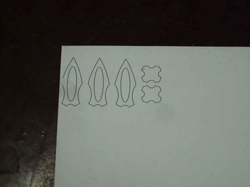

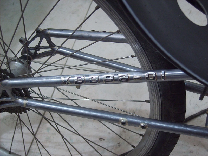

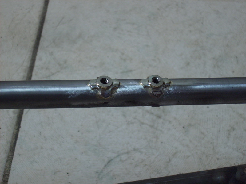

第一辆样车经过骑行,感觉还可以,自己给自己找毛病,不敢着急,只能慢慢来,这几天着手做第二个样车,将座椅角度放低了2度,轴距拉开了10mm。
我的意思是,让一些容易掉漆的地方,比如拧螺丝的地方等等,全部使用不锈钢件,还有过线管、螺丝座等等,以前与车架交接的不清楚,不利落,这次再下点功夫,最后抛成镜面,这些线条、镜面与漆形成对比,起到点缀的作用,争取让整车有一种镶金嵌玉,珠光宝气的感觉,我TMD拼了。

回复土豆,这东西不是着急的事,设计需要反复推敲、推翻,活要干细了需要下一定的功夫,所以说比较慢。
