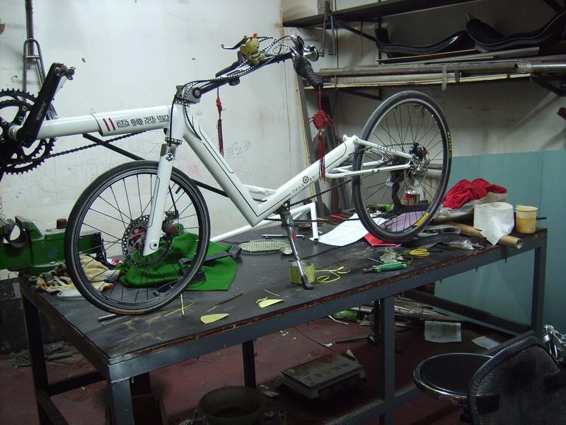

出厂啦

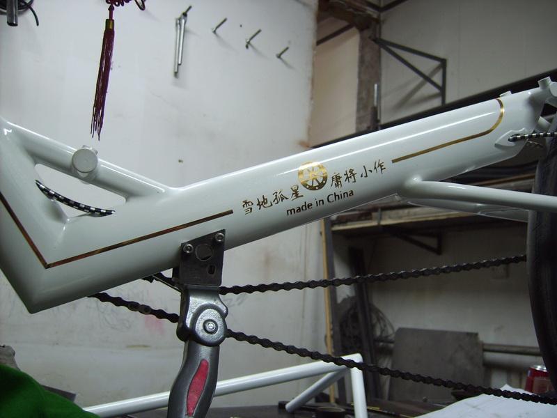

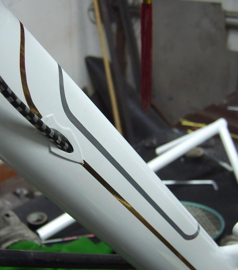

中觉得车架涂装有点“空”,于是加了根线条,也把字体换成了金色的,颜色配比我觉得不难看,这个架子就甭说了,以后出线口的箭头也是镜面抛光,就好看了,大家接着帮我参谋啊
发表于 2010-4-7 12:47:10 | 显示全部楼层
还是珍珠白好看

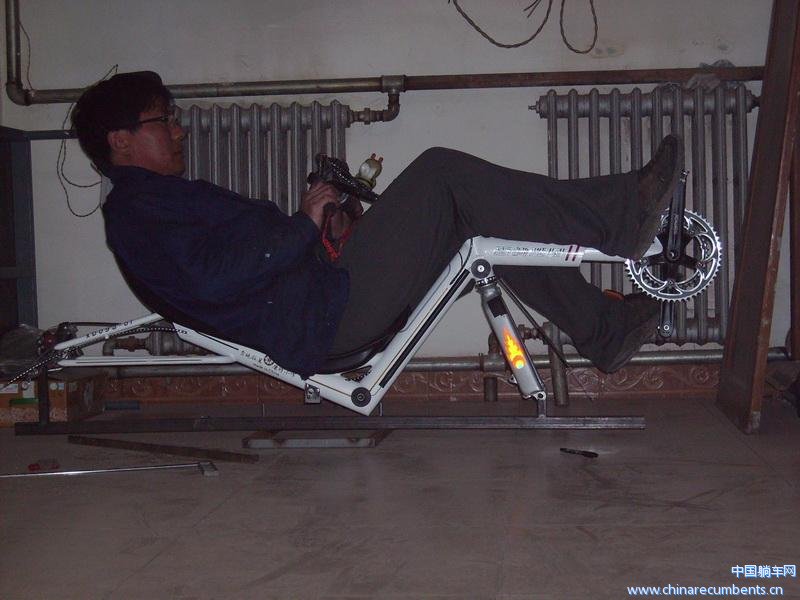

今天简单的做了一个架子,用土办法测量,数据给了我一个满意的答案,跟我当初的推测完全吻合。

发表于 2010-4-17 09:53:18 | 显示全部楼层
考虑把线管换成橘色或者粉色试试

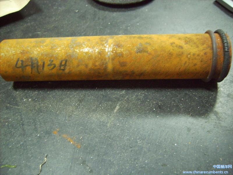

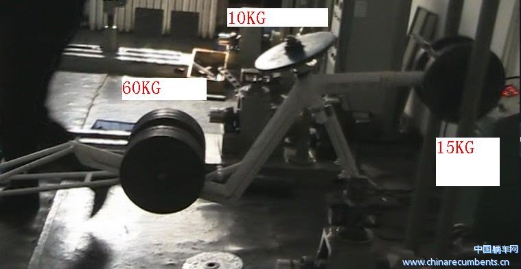

半个多月前,把架子放在天津自行车质量检验监督中心,对方忙,一直没时间给我做震动疲劳试验。昨天做了,以失败告终。
跟检测中心的工程师咨询之后,决定车身负重的具体方案。(如下图)
我没有见过震动实验是什么样子,看了之后超出了我的想象,负重85KG之后,震得有些“疯狂”,有点“惨不忍睹”。我实在不理解,有些看似“单薄”的车,是如何通过这项实验的。
只震到了12000次,后勾一个地方断裂,只好作罢,拿回家来,重新做后勾再去震。
这与我过分追求“俏”有绝对关系,晚上几个朋友帮我研究了一下断裂原因
http://www.chinarecumbents.cn/viewthread.php?tid=12&page=16&extra=#pid5907
这次失败,属于我意料当中的,我当初就不认为我会一次性通过,哪里出现问题,解决哪里,直到通过检验为止。
