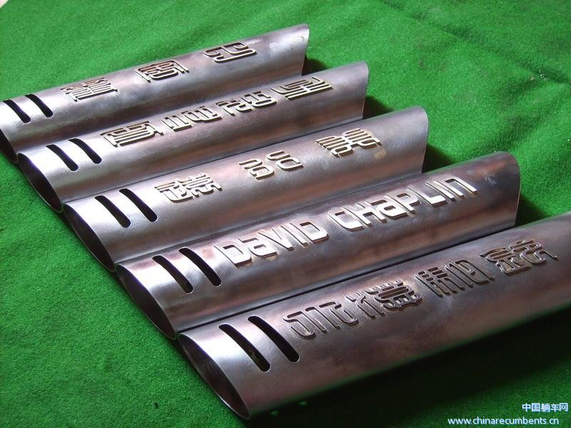

火焰钎焊,在我这个车上至少体现了三种焊法,我对焊口的要求是:
1 饱满,挺实
2 无砂眼、无漏焊、无多余
  这一年来,我一直没闲着,从刚开始没摸过钎焊,到后来的基本满意,这个过程很漫长,光氧气和乙炔,我各用了三瓶,“灌缝”“贴片”已经解决,唯独“堆焊”,困扰了我一年的“沙眼”问题,最后得以解决,我是不允许用色漆遮盖瑕疵的。
  经过无数次的揣摩和焊接练习,感觉基本到位,最后确定使用含银50的焊条,相比含银量低的焊条,各项性能都比较优良。到现在,钎焊技术初具功底,为以后制作“清漆”版躺车,初步打下了基础。

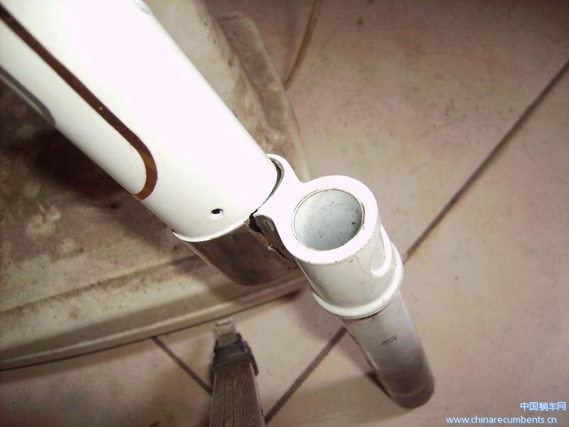

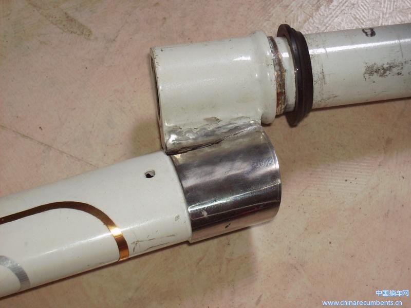

这次进行了两项试验,脚蹬力疲劳试验、震动疲劳试验,前一项通过,后一项失败,具体情况如下:
1 脚蹬力疲劳试验:
  试验地点:我的工作室
  试验参数:频率 1.5Hz
                气缸施力 100KG
                次数 100000次
               试验周期:每一小时为一组,每天进行10组,每组间隔10分钟(让气泵休息一下),分两天完成。
  参考视频:
http://v.blog.sohu.com/u/us/765429
     (视频中,贫农不用手扶着也可以,扶着是为了更能让大家看清楚,车架扭曲的情况)
  试验结果:车架无明显变形,焊口无开裂,头管与大梁焊口局部出现褶皱,肉眼不易发现,隆起部分高度为0.75mm。
2 震动疲劳试验:
   试验地点:天津自行车质量检验检测中心
   标准试验参数:负重:85KG
                 频率:7Hz
                 次数:100000次
                       (第一次振动试验是12000次,这次只震了6000次,总共不到20000次,车架就开裂了)
   测试结果:大梁后部断裂。
断裂分析:
  60KG的负重点过于集中,按躺车实际使用情况来说,身体大部分重量,由座椅分散分担,而不是集中在某一点,我先前只留意85KG的整体配重,却忽略了这一点。60KG的砝码,直接作用在一点,加之砝码卡具安装对车架造成不同程度的伤害,以致出现失败断裂的情况。
解决办法:做一个平板,模拟座椅,让60KG的砝码安装在模拟座椅上,重量由4个座椅安装点来分担。
我之所以要做实验,目的不是为了混这几张“纸”,用它当做一种“噱头”,哗众取宠,当初就没指望一次能通过,一次不成,我两次,两次不成我三次,直到合格为止。
虽然有这个思想准备,我心理还是不舒服,堵得慌,没有办法,明天再做一个车吧。
