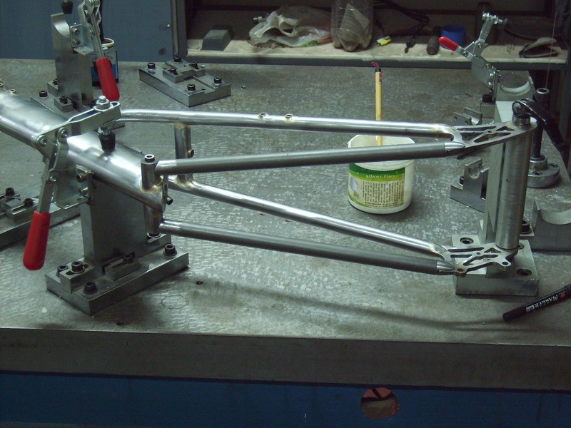

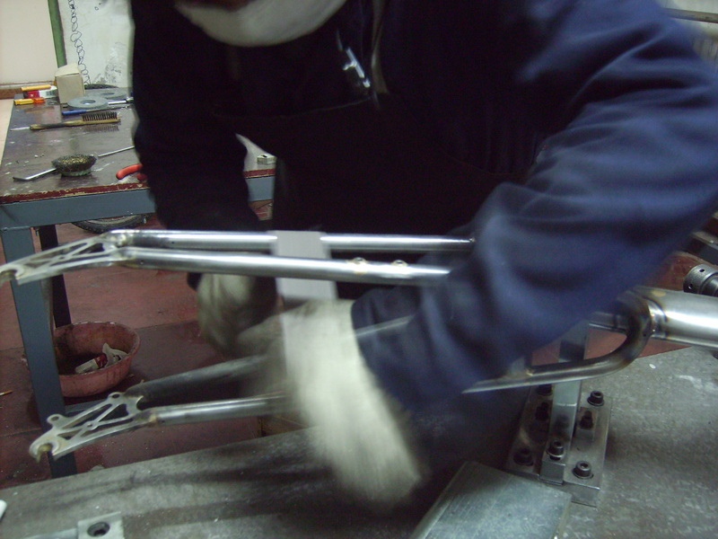

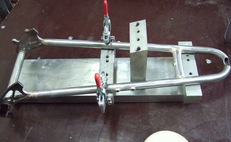

今天的进度
发表于 2009-11-12 23:49:17 | 显示全部楼层
雪地老哥是用的叫平焊么?焊口很平滑 还是打磨的?
 楼主| 发表于 2009-11-13 00:11:41 | 显示全部楼层
啊,你看到的黄色的焊口,是钎焊,也就是俗称的铜焊,用银焊条焊的,相比TIG(氩弧焊)来说,变形小,强度不如TIG,把焊接面积增加到一定程度即可,经过打磨后,外形美观,造价高,国外高档手工制作自行车,钎焊的方式很常见。
